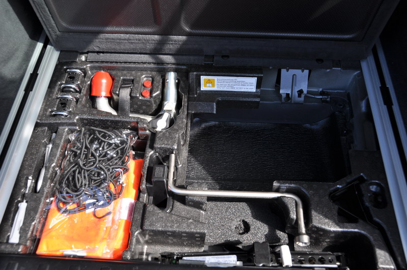

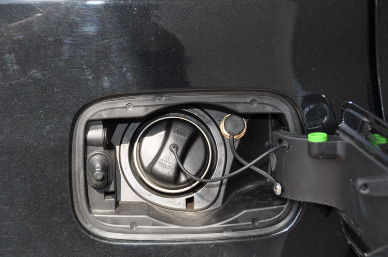

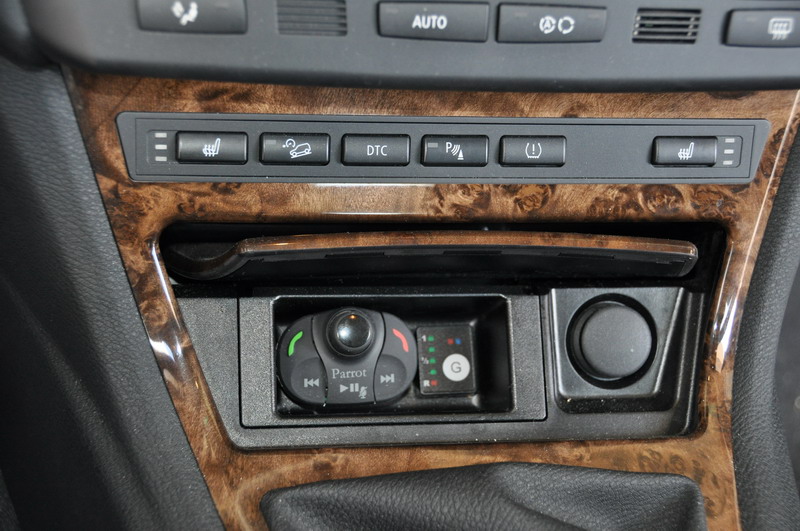

      Ich habe meine Leitung rechts verlegt, weil der Verdampfer im Motorraum rechts oben angebracht ist. Zur Leitungsdurchführung sind schon diverse Löcher werksseitig vorgesehen, weil an der Stelle die Standheizung verbaut wird.
      Anbei ein paar Bilder von der Anlage.

        Danke für die BIlder! Der Tank ist schon verbaut ich habe aber die Batterie so gelassen! Bodenfreiheit sind so noch 23cm also noch im grüne bereich!

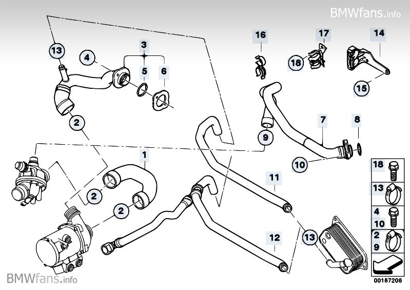

                              Ich habe den Schlauch Nr.11 ersetzt durch Wasserschläche vom Verdampfer.
                              Wenn du die Schläuche für die Innenraumheizung anzapfen willst musst du vor den Heizventilen T-Stücke setzen.

                                Also hast du den schlauch komplett weggelassen und hast den Verdampfer in reihe gelegt.
