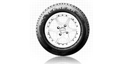

      Guten Morgen und erst mal vielen Dank für die rege Anteilnahme.
      Ich habe nachgeschaut, es sind Hancook Icebear WR in der Dimension 235/55 R18.
      Laut unserem Reifenhändler fährt er die Marke selbst.
      Sie müßten Richtungsungebunden sein, da sich ein Pfeil in beide Richtungen darauf befindet

          Laut Testbericht sind die Winterreifen aber nicht so berauschend, allerdings haben die eine andere Reifengröße getestet.
          http://www.testberichte.de/test/prod..._t_p57642.html
          ADAC Motorwelt: nicht empfehlenswert“
          "Plus: Bestnote beim spritsparenden Rollwiderstand, relativ gut auch auf Eis. Minus: Sehr schwach auf Schnee!!!!!!!!!!!!!!!!!!!!!!!!!!!!!!!!!!!!!!!."

              tja mit den Tests ist das so eine Sache.
              Ich denke, die Reifengröße spielt eine entscheidende Rolle.
              Nur mal als Beispiel:
              Der gleiche Reifen getestet in
              ADAC motorwelt (10/2007): Empfehlenswert
              Geprüfte Dimension 215/65 R 16 T
              Kurzkritik:
              + sehr gut in fast allen Disziplinen
              - leichte Schwächen im Schnee (führen zur
              Abwertung)
              und in
              10/2007
              Auto Bild Allrad
              Empfehlenswert
              Geprüfte Dimension 215/70 R 16
              Stärken:Sehr gute Leistungen auf Schnee,
              ausgewogenes Fahrverhalten auf jedem Untergrund
              Schwächen:erhöhter Rollwiderstand,mäßige
              Lenkpräzision/Bremsleistung bei Trockenheit
              Nächster Test:
              10/2006
              Auto Bild alles allrad
              vorBILDlich
              Geprüfte Dimension 235/65 R17
              + Allroundtalent mit besten Fahreigenschaften und den kürzesten Bremswegen auf nasser und trockener Fahrbahn,leises Vorbeifahrgeräusch
              - Wenig Aquaplaningreserve
              10/2006
              automobil tests 4x4 extra
              vorbildlich
              Geprüfte Dimension 255/55 R18
              + Ausgewogenes Allroundtalent mit Spitzenfahrleistungen auf Schnee,sehr guten Sicherheitsreserven bei Aquaplaning und kurzen Nassbremswegen
              Wohlgemerkt es handelt sich um den gleichen Hersteller und Reifen.
              Da kann jetzt jeder halten was er will.
              Dirk
              X3 3,0d und VW Touran
