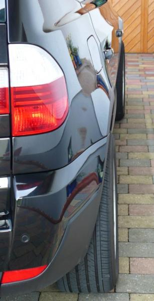

    1. ich möchte mir spurverbreitung kaufen, bin mir aber noch nicht sicher welche Dicke ich nehmen soll.
    Dachte an. 20mm an der vorderachste und 30mm hinten. Hat jemand vielleicht ein paar bilder von seinen xi der verbreitung verbaut hat und würde sie mir zeigen ??

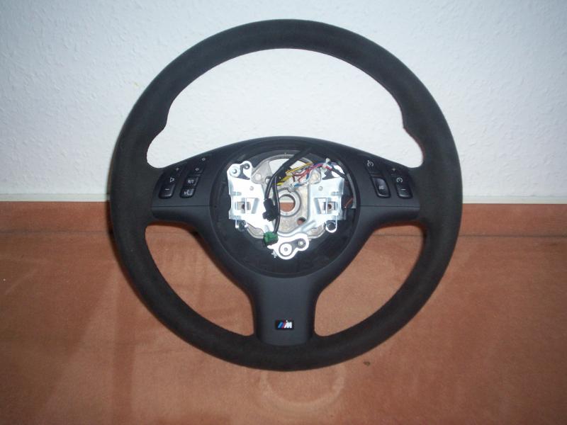

    Ich habe aus meinen alten e46 noch eine M alcantara lenkrad, Passt das in mein xi und kann ich mein alten airbar wieder verwenden ??
    würde mich über ein paar infos freuen,und bedanke mich in voraus..

          In den beiden Threads die ich verlinkt hatte steht zwar alles drin aber ich werd es dir nochmal kurz schreiben.
          Welche Verbreiterung du machen kannst liegt an den Felgen und deren Einpresstiefe. Maximal zulässig ist eine ET von 21 beim X3. Besser wäre es du misst selber nach wieveil Platz noch zwischen der Reifenaußenkante und dem Kotflügel ist. Das letzte Wort hat aber immernoch der TÜV Mensch! der kann dir z.B. die Auflage machen, das du Schmutzfänger montieren mußt!

              bezüglich der Spurplatten ist wohl alles gesagt ... fast alles: am besten hältst Du eine Wasserwaage waagerecht zum Rad und kreuzt den obersten Punkt des Kunststoffradlaufs. Die Wasserwaage ins Wasser halten und nun mit einem Meterstab den Abstand von der Innenkante der Wasserwaage zur Reifenflanke messen. Den gemessenen Abstand kannst Du pro Seite problemlos verbreitern ... eventuell mit Spritzschutzlappen aber ohne Radlaufveränderungen.
              Angegeben sind die Maße herstellerseitig meist pro Achse, also Maß geteilt durch zwei hast Du die Verbreiterung pro Rad.

              Das mit dem richtig schönen Lenkrad wird wohl leider nicht passen. Scheitern wird die Sache schon an der Prallplatte (Abhängig von der Art des Lenkrads, das Du in Deinem X3 derzeit verbaut hast) ... von der fehlenden ABE oder dem TÜV-Gutachten mal abgesehen.
              Gruß, Christof der übrigens 80000 km mit seinen 50er Spurplatten rumgefahren ist, im Sommer wie im Winter, und nie Probleme mit den Radlagern hatte, sich aber über einen spurplattenbedingt erheblich geringeren Reifenverschleiß gefreut hat.
              .... und deshalb jetzt natürlich wieder welche drauf hat
              50 mm auf der HA und keine Platten auf der Vorderachse. Vorderachsreifen nach 15000 km an der Außenkante runter, HA-Profil mißt noch c.a. 80% über die gesamte Breite

                    Zum lenkrad,
                    ich habe wie im link zusehen ist so ein lenkrad jetzt im mein xi,
                    id=44343428&pageNumber=1&scopeId=C&sortOption.sort By=price.consumerGrossEuro&sortOption.sortOrder=AS CENDING&makeModelVariant1.makeId=3500&makeModelVar iant1.modelId=48&makeModelVariant1.searchInFreetex t=false&makeModelVariant2.searchInFreetext=false&m akeModelVariant3.searchInFreetext=false&vehicleCat egory=Car&segment=Car&siteId=GERMANY&negativeFeatu res=EXPORT&damageUnrepaired=NO_DAMAGE_UNREPAIRED&c ustomerIdsAsString=&lang=de&tabNumber=2
                    Nein dass nicht meiner. aber genau so eins habe ich jetzt drin, und würde jetzt gerne das alcantara verbauen lassen..
                    Mein ihr nicht dass der Airbag passt...

                      Hallo Mario,
                      ich habe 30mm Spurplatten pro Seite, vorn und hinten.
                      Bin damit und den 112 Felgen, nicht durch den TÜV gekommen.
                      Gemessen hat der nichts, hat nur im Teilegutachten von H+R und nach der Einpresstiefe der Felgen geschaut.
                      Die Felgen haben ET 46mm, mit ET51 wäre ich durchgekommen.
                      Durch die Spurverbreiterung vorne, sind nach einer kurzen Regenfahrt die forderen Türen versifft.
