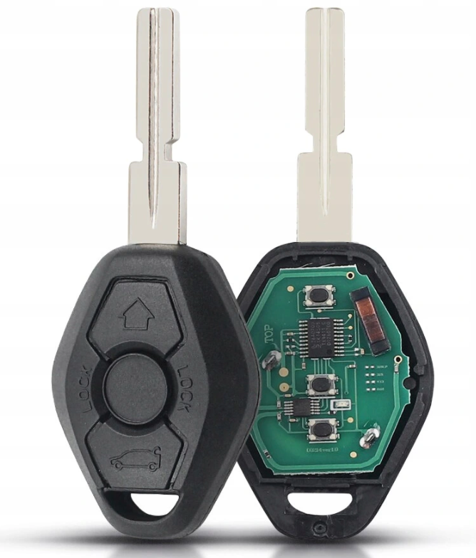

              Ja daran dachte ich schon. Der Schlüssel sieht quasi so aus:
Name: Bildschirmfoto 2022-01-23 um 11.15.37.png
Ansichten: 638
Größe: 397,1 KB
              Das Metall ist ja mit dem unteren Gehäuse vergossen - ist in diesem Bereich noch etwas "wichtiges" enthalten? Was ist hinsichtlich Wegfahrsperre bzw. Laden der Schlüsselbetterie - ist das noch möglich?
              Zuletzt geändert von brummi; 23.01.2022, 13:51.
              • #8
                Bei diesen BMW Schlüsseln ist alles in der Elektronik. Diese Gehäuse sind ja dafür gedacht abgegammelte Schlüssel zu erneuern. Ich weiß nur nicht ob die zusammengeklickt werden oder auch zu verkleben sind. Die Ladung der Batterie geht über Induktion im Zündschloß ( wie bei den elektrischen Zahnbürsten).
                • #9
                  Bei meinen E46-Schlüsseln wurden die einfach zusammengedrückt / zusammengeklickt.
                  Was mir gerade noch einfällt:
                  Funktioniert die Induktionsladung bei Dir noch? Nicht dass Du die Schlüssel / Batterie umsonst tauschst. Bei meinem Cabrio war zusätzlich die Induktionsspule defekt. Gab es bei BMW einzeln für knappe 15,- €.
                  Gruss, Michael
                  • #10
                    Du meinst die Nachbauten aus dem Netz Michael, gell? Die BMW Schlüssel sind immer verklebt! Ich kann mich ehrlich gesagt nicht erinnern, daß ich jemals eine kaputte Induktionsspule gehabt hätte - aber hey, alles ist möglich!
                    • #11
                      Richtig - die Nachbauten.
                      Das mit der Ind.spule habe ich auch erst nach dem Schlüsseltausch bemerkt nachdem der neue Schlüssel nicht geladen wurde.
                      Gruss, Michael
                      • #12
                        Danke für tollen Infos... mal sehn was sich so machen läßt - dauert aber bestimmt...
                        Danke und Grüße
