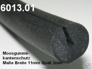

          in der Bucht habe ich die Dichtung auch gefunden. 2 Meter sind pro Fahrzeug mehr als genug. Wie gesagt, einfach auf die senkrechte Türkante der hinteren Tür aufstecken und schon ist der Spalt zwischen den Türen verschlossen.
          Kutzi
