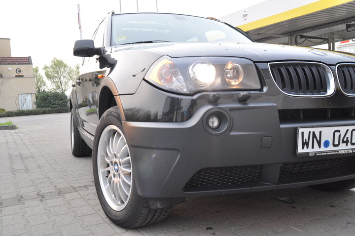

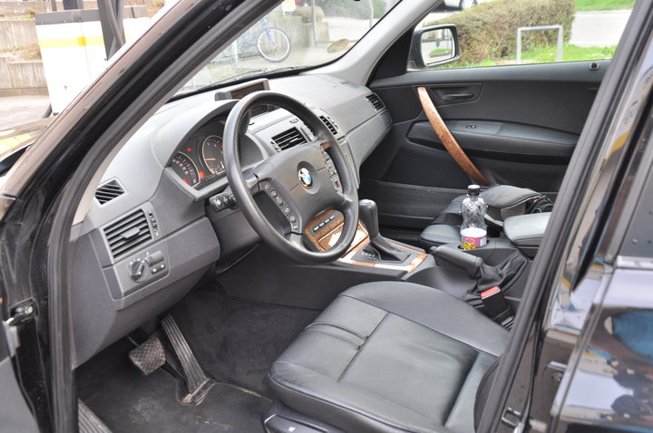

                          Anbei noch paar Bilder von meinem ....
