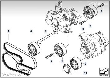

            noch was mein Riemenspanner ist nicht OK. Ollte getauscht werden. Der lässt riemen beim ausschalten vom Motor schleifen. Kann es auch daher kommen?
            Ich habe heute das ungute gefühl, dass wirklich die Rollen das Geräusch machen.

              Ich vermute aber ganz stark dass es der Riemenspanner ist. Mein Riemen ist mir mal abgefallen. Daraufhin musste der Schwingungstilger (Rad) und Riemen getauscht werden. Ich denke der Riemenrad hat mein Riemenspanner auch mitgenommen weil der Riemen ja quietscht. Denke da ist auch was an den Umlenkrollen.
              Wie tauscht man eigentlich so ein Riemenspanner.

                  Ich habe mir vorsichtshalber mal nen Riemenspanner bestellt. Ich habe die Nummer 2 bestellt ist das korrekt? (Siehe Bild)
