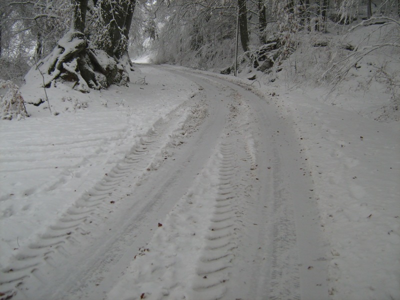

                            Vielleicht bin ich auch einfach zu sehr Feinwerktechniker, der X ist ja ansonsten auch eher fürs grobe Gelände gemacht, wie ich heute eindrucksvoll erFahren konnte..
                            die Auffahrt hat 18% Steigung, Untergrund vereist - der Xi ist durch als wäre es Asphalt.. einfach nur genial
