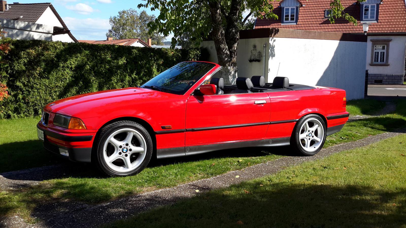

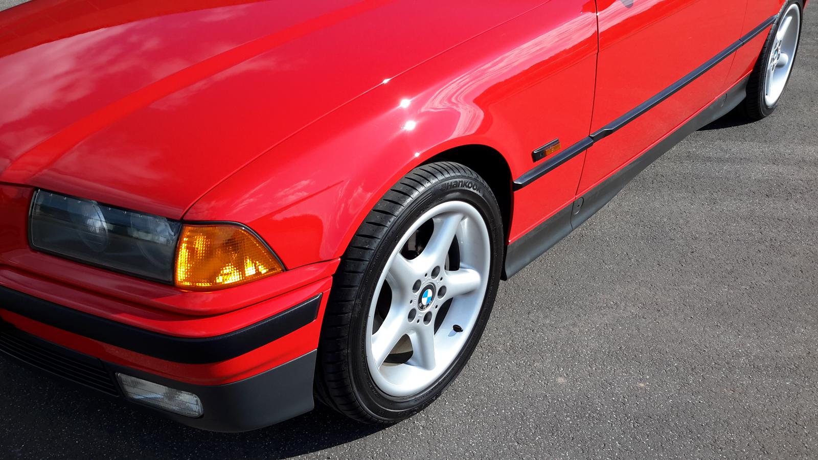

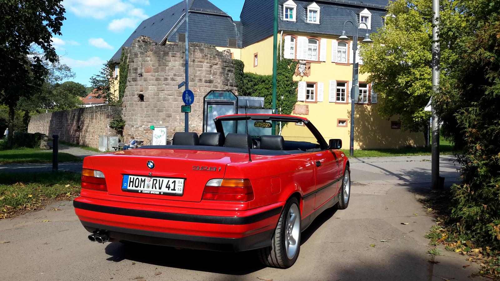

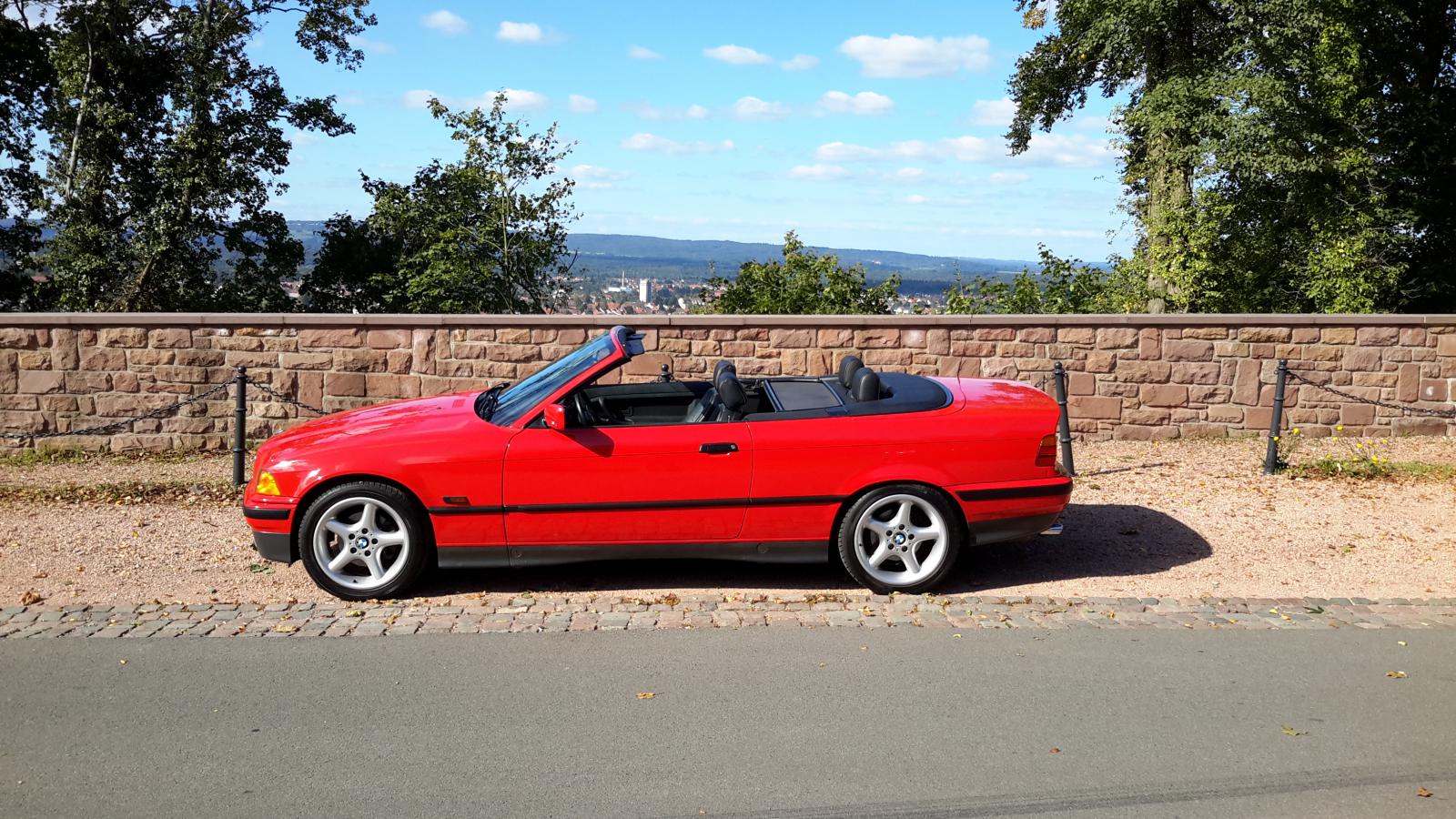

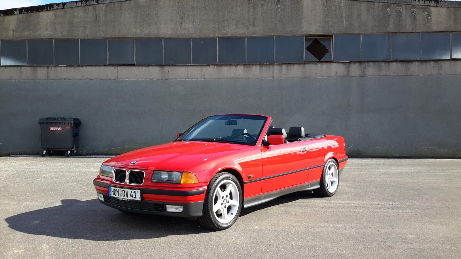

    Hallo Gemeinde
    nach der letzten Polieraktion vor ca 3 Wochen, fehlt mir noch ein Tip für das dauerhafte Schwärzen oder Erneuern des Steinschlagschutzes der Seitenschweller
    Ansonste. wird der "Offene" im Februar 20 Jahre alt.
    Sollte es jemand interessieren, Excenter Maschine mit Mezerna Polituren, Wachs und Kunststoffpflege. Knapp 4 Tage Arbeit, aber Swirls zu sagen wir 95% weg.
    Bleibt aber eine Sauarbeit, Sohnemann hat fleißig geholfen, ist sein Equipment zur Pflege
