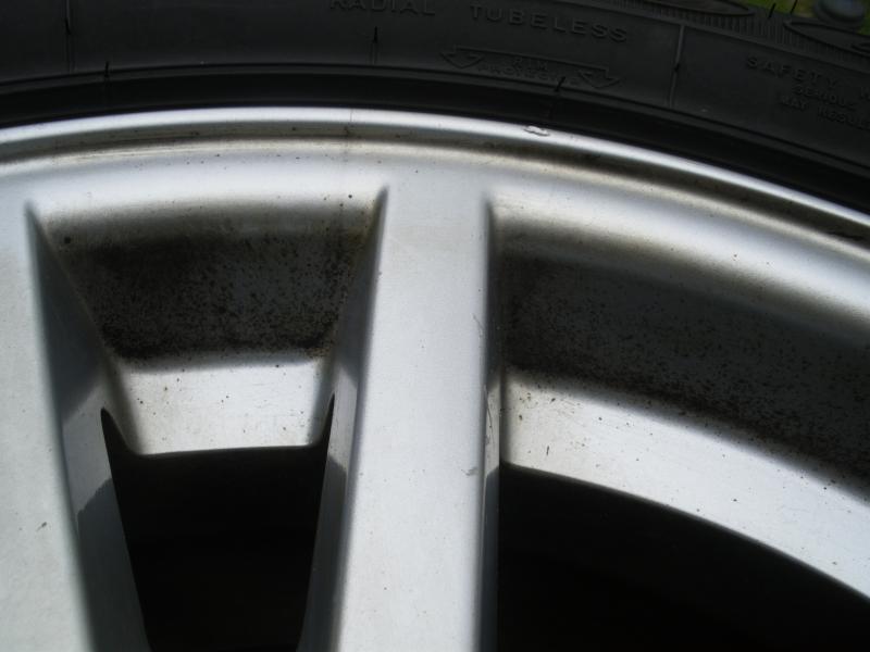

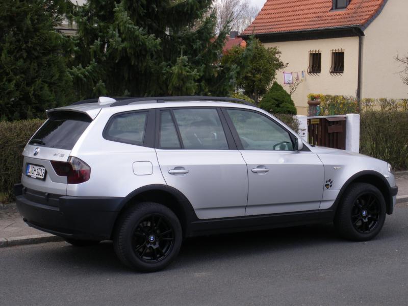

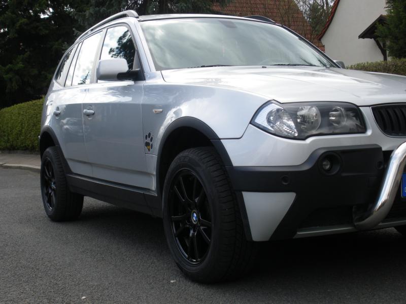

    wollte nur mal kurz meine Felgen reinigen und die gingen nicht mehr sauber. Lack war zu sehr beschädigt. Der Erstbesitzer war eine Frau. Also habe ich sie neu lackiert. Wollte eh ein paar schwarze Felgen haben. Und das Ergebnis ist für 4 Stunden Arbeit auch ganz ansehnlich.
    Nun muss ich nur noch meine hintere Stoßstange lackieren und dann bin ich fertig. Denke ich mir so.

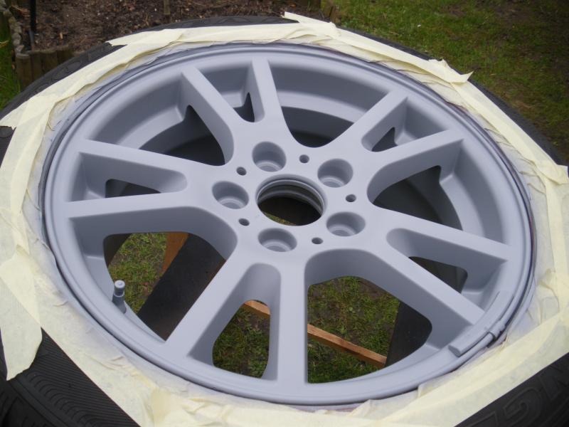

      sieht sogar sehr gut aus, mich würde aber die Vorbehandlung der Felgen, bzw. die Arbeitsschritte interessieren, denn ich glaube ganz so einfach bekommt man nicht eine gute Oberfläche zusammen.
      Ich habe nämlich auch einen Satz Felgen erstanden, da sind auch einige Kratzer und kleine Schrammen zu sehen.
      Kannst Du die Arbeitsschritte kurz beschreiben?

        erst entfetten, hab ich mit Nitroverdünnung gemacht. Dann die beschädigten Stellen gespachtelt (Metallspachtel), dann grundiert (ist das Bild mit der grauen Felge und dann zwei Schichten schwarz aus der Sprayflasche. Es gibt im Baumarkt den hoch abrieb festen Felgenlack. Zum Schluss kann man noch mit Klarlack versiegeln. Die Grundierung verdeckt sehr gut die rauen Felgen.

          Das ging aber schnell. Das mit dem spachteln ist das Geheimnis, den Rest kenne ich schon, schleifen, noch feiner schleifen usw.
          Werde ich dann auch einmal angehen, nur mit 4 Stunden ist bei mir nichts, eher 2 Tage oder so.

            das mit dem Schleifen betrifft nur die Stellen die Du ausbessert. Der Rest bleibt so. Die Grundierung reicht aus. Ich lackiere seit 25 Jahren nebenbei, reicht wirklich.
