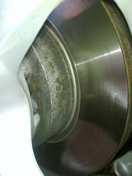

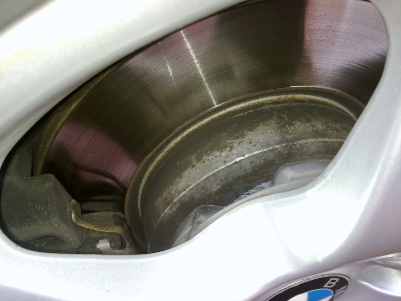

    Hallo !
    Ich habe da mal eine Frage an die Pflegeprofis.
    Gibt es Mittel oder andere Möglichkeiten die Radnaben wieder in den Originalzustand zu versetzten, den so langsam sehen die nicht mehr schön aus, das fällt besonders bei frisch geputzten Felgen auf und stört mich mittlerweile doch schon etwas.
    Ich bin also für jeden Hinweis dankbar.
    Gruß Jörg

    Moin moin,
    wenn Du da Anfängst kannst Du bei den Bremssätteln aufhören
    Ok, erst mal wäre wohl auch hier ein Guter Bremsenreiniger/Felgenreiniger das erste was ich versuchen würde...
    Da der Hersteller aber hier mit dem Lack geizt...
    Der ist ja Teilweise schon abgeblättert, kommst Du um eine Dose "Felgensilber" oder evtl. besser noch
    Schwarz-Matt und Grundierung wohl nicht rum, daß alles vorher schön vorbereiten abkleben usw. ich weiß nicht ob da der Aufwand lohnt
    Ne schöne Brembo wird es wohl nicht werden

      Wir schneiden immer einen Kreis aus einem Karton. Drüber und einmal rum mit dem Felgensilber. Schon sieht es aus wie neu.

          Ein wenig abschleifen und dann, entweder mit Sprühdose oder per Hand mit Hamerite streichen.

            Silber wirkst neu und original.
            Auf schwarz sieht man keinen Bremsenstaub.
            Andere Farben würde ich eher nicht empfehlen.
            Ich persönlich würde sie Silber machen, solange ich keine schwarzen Felgen habe.

              Und wenn Du schon dabei bist, kannst Du ja auch die Bremssättel z.B. schwarz lackieren. Habe as auch mit Hamerite gemach und hält seit 4 Jahren.

                    Ja Werner, das haben mir auch einige erzählt. Aber beim Z4 und auch beim X3 hält das seit 4 Jahren. Teile sollten nur vorher sauber gemacht werden und dann 2 x streichen. Farbe ist natürlich Geschmackssache.

                        meine Abhilfe ist ganz einfach die Bremsscheiben abschleifen (Rost und sonstige Rückstände entfernen) dann diese mit Ofenfarbe (in jedem Baumarkt erhältlich) zu Streichen diese Farbe hält größere Temperaturen aus ohne zu Verbrennen (Bergfahrt mit anschließender Talfahrt, und dies vielleicht noch mit einem Anhänger) nicht Temperaturfeste Lacke können im besten fall Verbrennen oder gar sich verflüssigen und auf die Bremsscheiben gelangen und zu einem Bremsversagen beitragen !
