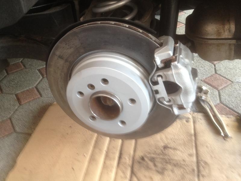

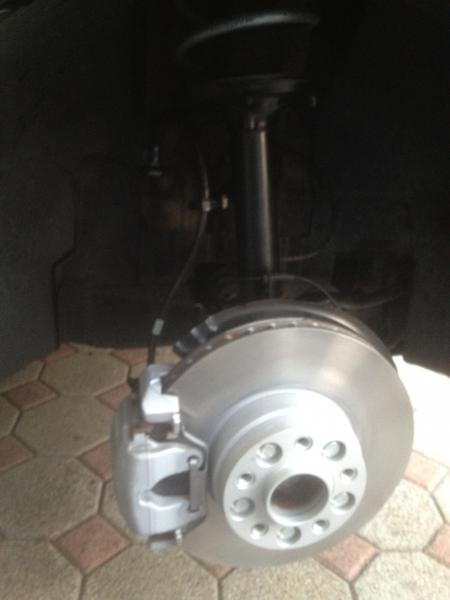

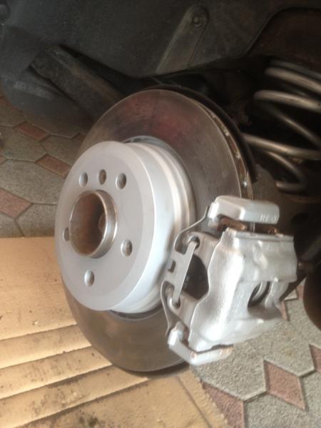

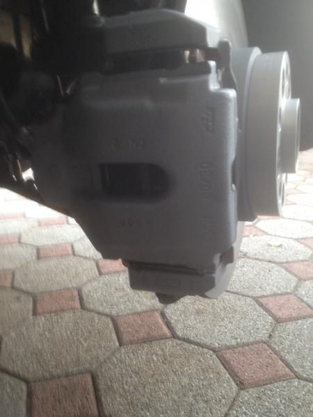

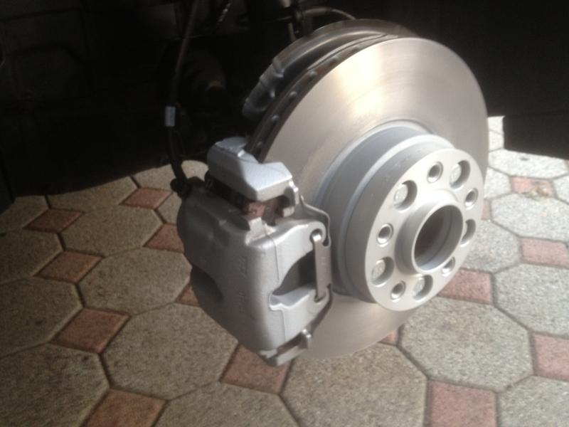

Also mein Tipp wäre
Erstanwendung: Die verrosteten Stellen (Radnabe & Bremssattel) mit Flexbürste abschleifen, mit Nitro sauber und fettfrei machen, stink normallen kalten Zinkspray von Baumarkt aufspritzen.
Bei weiteren Anwendungen ist die Schleiferei im meisten Fällen deutlich weniger, die Stellen wieder mit Bremsenreiniger oder Nitro sauber machen. Zink aufspritzen.
Die Sicherheitsstellen lassen sich wunderbar mit Bremsenreiniger oder Nitro sauber machen.
Die Prozedur mach ich jedes Frühjahr beim Reifenwechsel, ab und zu auch im Herbst und die Bremsen schauen schön sauber, und rosten nicht so.
Seit Jahren schon an verschiedenen Fahrzeugen angewendet.
Aber auch wieder, nur beim Org. Zustand, mit schwarzen Felgen schaut es halt nicht so toll aus.

AW: Mittel und Wege der Reinigung der Radnaben
Ja, Bremssattel hab ich schon runter gehabt, da ich auch den Träger saubergemacht habe, damit die Bremsbeläge wieder freigängig sind.
Man kann auch alles von außen spritzen, ist halt nicht so sauber.
Bremsscheiben abdecken, mach ich seit diesem Jahr nicht mehr, zu viel Arbeit.
Ich hab die früher mit Tesa abgeklebt, heuer einfach auf die Nabe gespritzt, und nach den Austrocknung einfach mit Tuch + Bremsreiniger abgewischt.
Im eingebauten Zustand bitte nicht Wild umeinander lackieren, damit die Bremsbeläge freigängig bleiben und nicht im Träger festkleben.
Zinkspray hab ich von Baumarkt geholt, keine besondere Firma, 10€ die Dose.
Drahtbürste für Flex - 7,-€, Schutzbrille (hab ich gehabt), gute Lunge und nach Möglichkeit die Schleifarbeiten im freien ausführen, es staub wie die Sau, natürlich je nach Verrostung.
