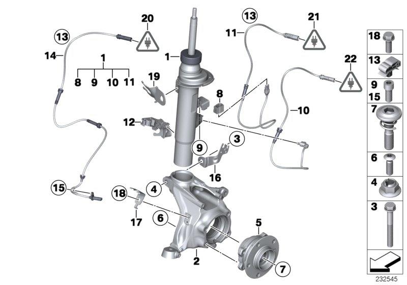

          Ich weiß was du meinst, den schwarzen Deckel, der die Radnabe abdeckt. In der Zeichnung das Teil 7:
          https://www.leebmann24.de/radnabe-mi...206868480.html
          Gruß, Gerald

              Interessant, daß der nur für den X3 F25 28iX (WX91/N20) als verbaut angegeben wird..haben das wirklich nicht alle F25?
                • 4004
                AW: Radnabenabdeckung
                Steht doch auf der Seite...31206868480

                  • Robinjb
                    • 25.02.2016
                    • 1085
                    Habe ich noch nie gesehen, habe den 20d und bei meinen Ersatzteiloptionen gibt es solch einen Deckel auch nicht

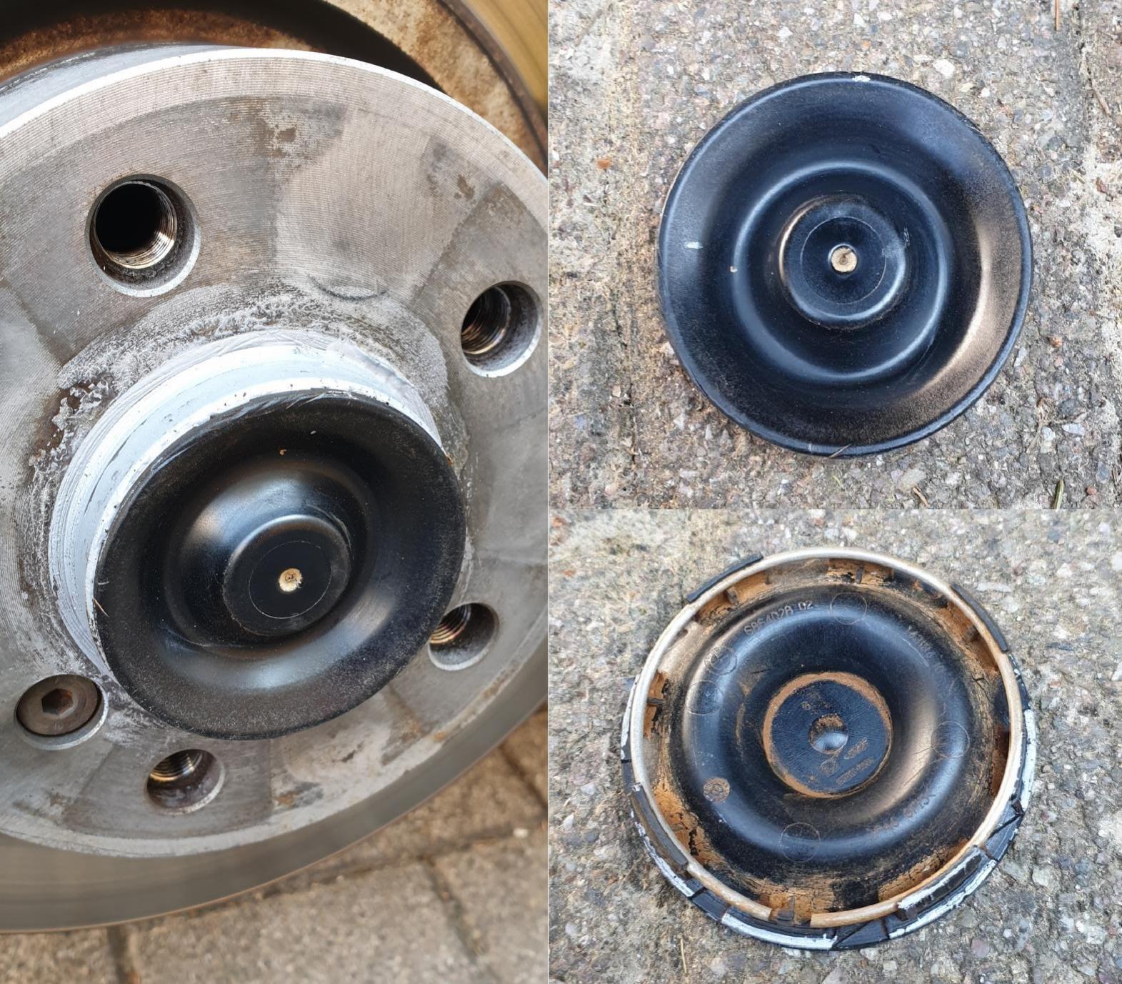

                          Im Anhang mal ein Bild des Deckels. Habe mal einen ausgebaut und Junior gegeben. Er versucht sich da mal an einem 3D-Druck. Mal sehen ob es was wird.
                          Gruss, Michael

                              Sorry,
                              Hätte nicht gut geschaut. Die Bildnummer 7 ist aber eindeutig da. D.h. auf irgendeiner anderen Bildtafel ist das Teil drauf.
