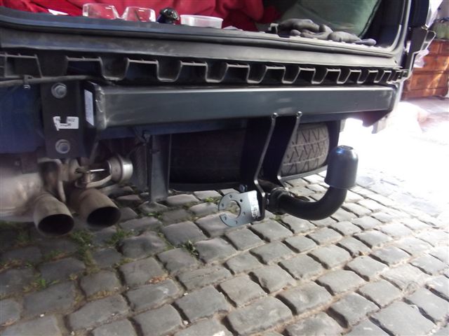

GEIIIIIIIILLLLLLLLLLLLL , hab gerade die AHK montiert und zum ersten mal die Lichter angemacht Sie gehennnnnnnnnnnnnnnnnnn alle. War bis jetzt echt der Scheißjob ..... 6 Stunden nur elektrisch suchen suchen suchen .... einen Fehler gibt es im Display ...4x4 Anzeige leuchtet gelb. Aktuell vor Freude - keine Ahnung Melde mich asap.

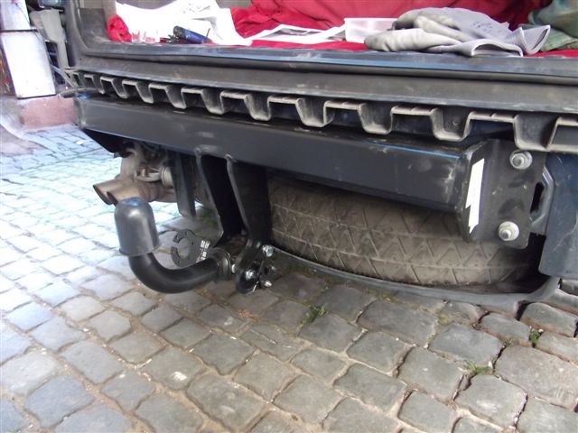

Alles Super Jungs ..... Heute morgen geht alles perfekt..... Bin gerade mit dem Plastikrelocalisieren fertig geworden. Bericht etc. stell ich später ein.

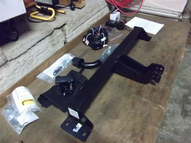

Aber vorab kann ich sagen für €260 eine abnehmbare incl. spezifischem E-Satz und alles passt .... Da kannste net mosern

Also ... ich kann euch beruhigen.
Es gibt eine ABE mit entsprechender Zulassung. Das nach 1000Km Muttern nachgezogen werden sollen, ist für meine Begriffe normal da ein gewisses Setzverhalten duraus da sein kann. Auch bei einem Radwechsel wird empfohlen nach 50Km die Radmutter nach zu ziehen. Ob das einer tut sei dahingestellt.
Ansonsten war der Satz von sehr guter Qualität/Paßform und vollständig.
Zur Einbau Zeit ... Ich bin Laie (vielleicht kein schlechter) und das war meine erste selbstmontierte AHK an einem mir gänzlich unbekannten Auto - bis dato
Da von hinten Links bis vorne Links fast alles an Verkleidungen demontiert werden muss, ist nicht unbedingt Zeitsparend. Danach folgt ein einlegen des Kabelbaumes - ohne Anschluß - um zu sehen - passt das überhaupt.
Die meiste 'unnötige' Zeit ging mit dieser Kammerleiste und dem Lichtmodul drauf. Da ist die Montageanleitung definitiv Verbesserungswürdig.
Die Abbildung ist einfach - zu einfach - und hilft einem Laien kein bisschen weiter - Ergo Kammerleiste ergoogeln und im Forum suchen oder in der 'Bucht' suchen um zu sehen wie sieht das Ding aus ... ~1Stunde um dann die Erleuchtung zu erfahren .... Dann die Aussage in der Montageanleitung - an das grün/gelbe Kabel anschliessen Voll Super ... da laufen min. 10 Stück ein .... Also wieder an die Kiste um zu erfahren - es ist Sch....egal an welches grün/gelbe - die sind alle gleich .
Dann das Lichtsteuermodul - Das Bild in der Montageanleitung ist - nach dem demontierten Stecker - dargestellt. Du als Laie suchst Dir erst mal einen Wolf, da der montierte Stecker sich ja ganz anderst anfühlt beim suchen und Du im Traum nicht darauf kommst dass der im 'gesteckten Zustand' sich halt so anfühlt. Ich denk hier war die 2te Stund 'versteckt'
Nachdem diese Hindernisse überwunden waren und alles montiert und soweit fest - Batterie angeschloßen und ein erster Test ohne Anhänger - funzt alles - bis auf die 4x4 Anzeige.
Anhänger angehängt und juhu - alles bestens
Die 4x4 ist übrigens nach 5 Meter fahren im Hof ausgegangen und es existiert bis dato keine 'Fehlermeldung' mehr.
Aus diesen Gründen war die Montagezeit höher als beim Profi ..... Dafür bin ich jetzt aber Stolz wie Oskar.

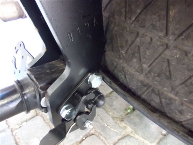

Etwas beengt ist die Position zum E-Rad wie auf dem Bild 941 zu sehen.

Mir persönlich würde diese "Schnellkupplung" auch nicht ganz zusagen,..
ich habe nur das Video auf der polnischen Seite gesehen,..
(ist da auch eine Art "Schloss"? oder drückt man da nur eine Hebel runter,... sieht schon etwas "eigenartig" aus,..)
