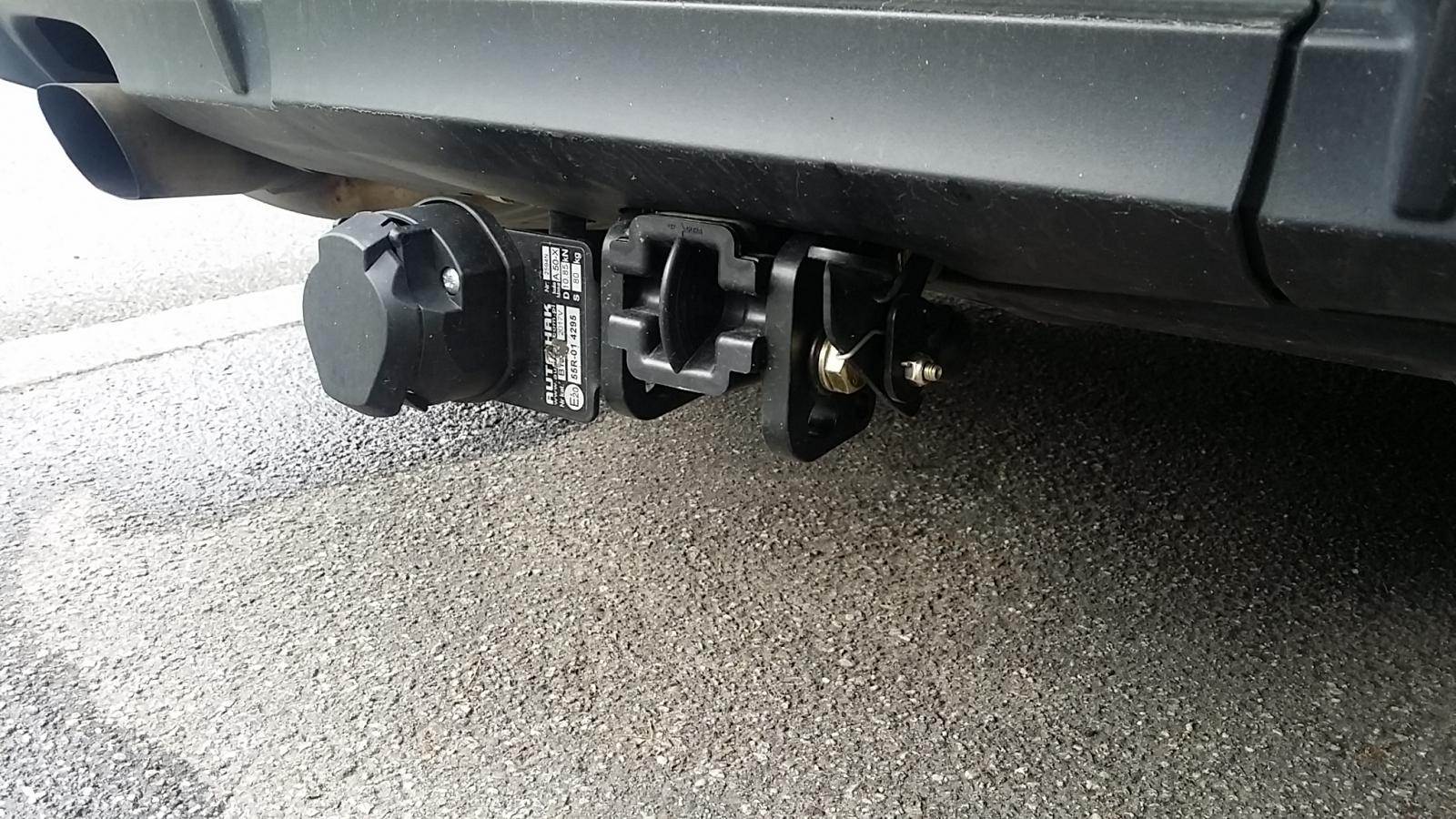

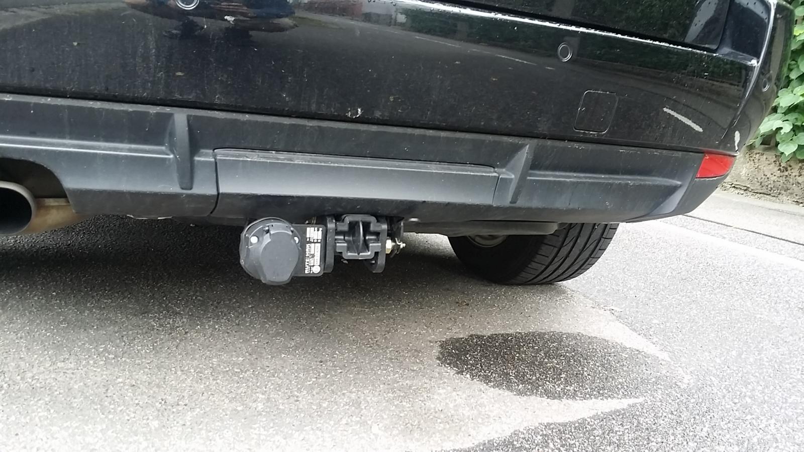

                                Bei mir ist jetzt die polnische AUTO-HAK verbaut:
Größe: 213,5 KB
Größe: 272,0 KB
                                Für 170€ inkl. E-Satz eine Kampfansage für abnehmbare Anhängekupplung. Abstriche muss man jedoch trotzdem machen: Eine Abschleppöse kann nicht mehr verbaut werden (wie bei den meisten) und die AHK ist immer von außen sichtbar. Die mitgelieferten Anleitungen waren etwas unvollständig, wobei mir die Anleitungen von kupplung.de recht weiter geholfen haben. Wenn ich gewusst hätte, wie die AUTO-HAK am Ende aussieht, hätte ich eher zur Oris tendiert. Soll ja mittlerweile auch günstig zu haben sein. Zum E-Satz gehe ich in der Umfrage "Elektrosatz für die AHK" noch ein.
