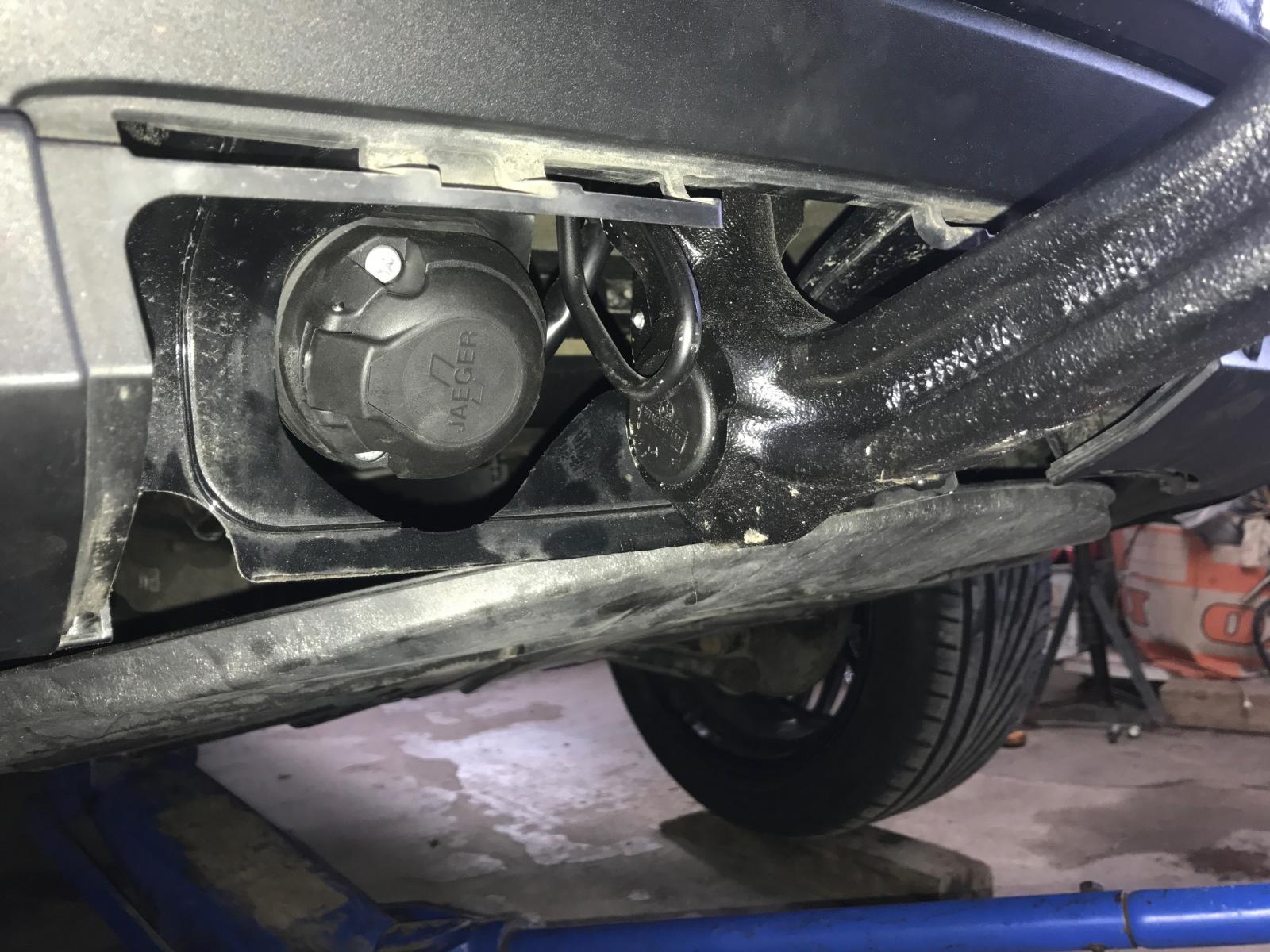

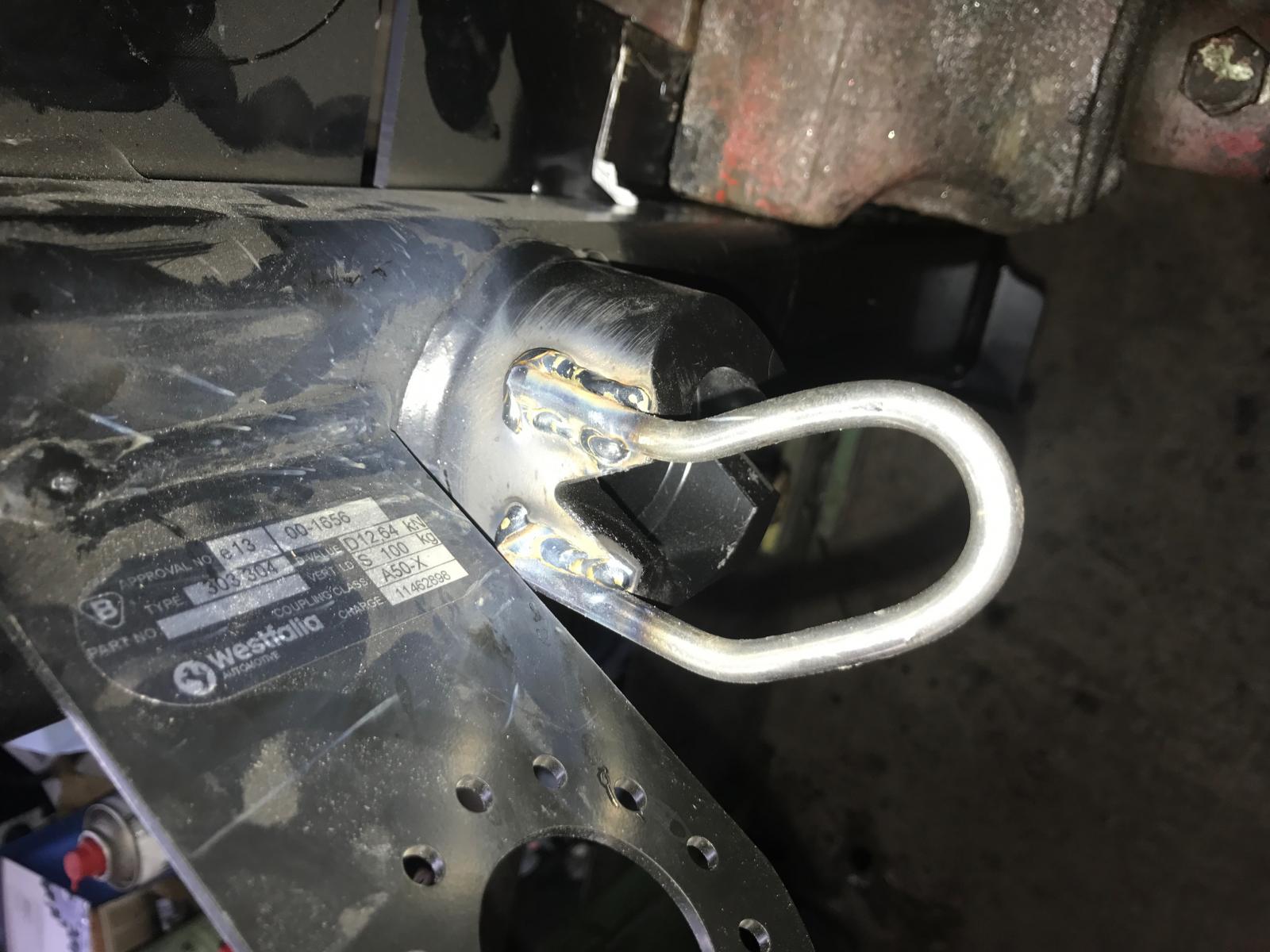

        AW: Anhängerkupplung nachrüsten
        Ich bin bei der Nachrüstung einer Westfalia- AHK. Nun kommt das Teil ohne Öse, Holland und Österreich sehen das ja nun als Pflicht. Ich habe dann jetzt mal nachgerüstet...Klicke auf die Grafik für eine vergrößerte Ansicht

            #50
            Ich kann mir nicht vorstellen, dass das beim Tüv Bestand hat! Selbst darf man an solchen Dingen nicht hantieren! Ist natürlich nur mein Wissen!

              #51
              Wenn ich mir die Bastellösungen so ansehe, so denke ich weniger das sich hieran jemand stören wird. Angefangen von einem Drahtseil bei VW oder Schlauchschellen von Rameder. Die Frage ist: was soll man gegen eine angeschweißte Öse haben?

                #52
                Naja es gibt wohl bei Westfalia eine
                ABE. Und die gilt nur wenn man nichts
                verändert. Man darf an dem Teil
                weder bohren noch schweißen!
                Andernfalls gibt es Ärger insbesondere wenn ein Unfall passiert
                und ein Sachverständiger eingeschaltet wird! Wie bereits erwähnt nur mein Wissen!
