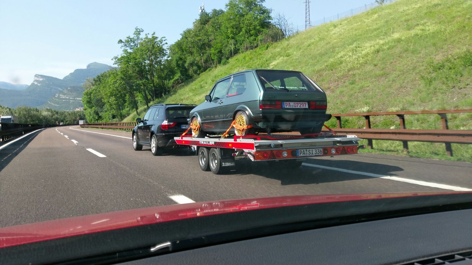

                        Also Leute, es gibt Neuigkeiten. Hab bei meinen Anhänger Distanzen an der Deichsel verbaut, was aber nicht den gewünschten Erfolg brachte. Hab mir dann einen neuen Anhänger mit 12 Zoll Zwillingsbereifung bestellt. Jetzt fährt sich das Gespann wie ich es mir immer gewünscht habe. Vielen Dank für eure Hilfe zu dem ThemaKlicke auf die Grafik für eine vergrößerte Ansicht

                          AW: Bmw x3 3.0d AHK zu hoch
                          Das sieht stimmig aus!
                          Und der "böse" Golf fetzt. Viel Spaß!
