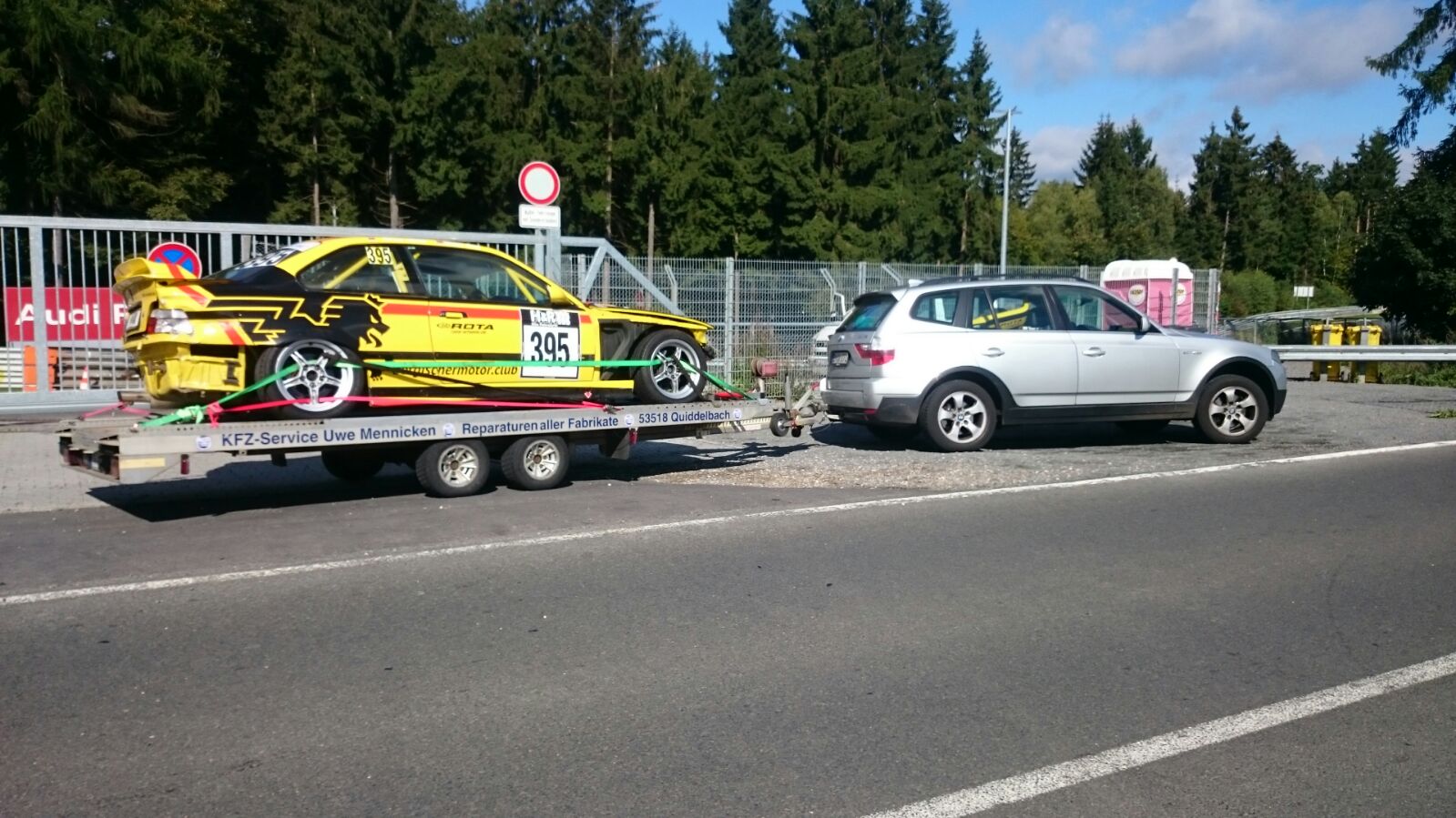

              Man kauft eines dieser Auflastungsgutachten.
              Man muss aufpassen, das man nicht das falsche nimmt, denn die meisten Gutachten sind für die Westfalia Kupplung.
              Die Oris kann etwas weniger. Dann damit zum TÜV und danach zum Straßenverkehrsamt.
              Geht schnell und unkompliziert. Danach darf ich die Rennwagen ofiziell mit dem kleinen X3 ziehen :-)
              Für den F25 geht das bis 3000 Kg mit der originalen von BMW. Also einfach "nur" 550€ zahlen und gut ist. Klar AHK ab Werk ist Vorraussetzung.
              Wollt ihr auch auflasten ?
              Fernando
              P.S.: So sieht das jetzt aus und ohne Gefahr das die Polizei einen anhält wegen Überladung des Xi

                  Uih, ganz schön tiefergelegt der Xi.

                          Wie Rich2601 genau sagt. Es ist alles Politik. Immerhin kann der Wagen sogar bis 3to aufgelastet werden. D-Wert der Westfalia AHK vorrausgesetzt.
                          BMW wie alle Firmen wollen Besitzer von großen Booten und so an die X5/X6 Reihe bringen und somit mehr einnehmen.
                          Unser kleiner Xi durfte als 2.0i sogar nur 1600Kg ziehen. 3000 Kg ist laut Gutachten überhaupt kein Problem, sogar für den Kleinen.
