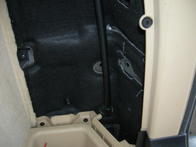

    BMW E83 X3 Panoramadach Wasserabläufe hinten
    Hi
    hätte eine Frage: die Wasserabläufe hinten laufen in den Radkasten wie es Aussieht. Wie kann ich die Reinigen bzw ausbauen und reinigen?
    Habe leider Wassereintritt.
    Danke im voraus

    AW: BMW E83 X3 Panoramadach Wasserabläufe hinten
    hinten in den Radkasten - vorne nah an der A-Säule . Versuche sie zu spülen mit Wasser oder einen weichen Draht.Vorne sind so Gummiröhrchen die sich gerne an der Öffnung verkleben bzw. sich dort der Dreck drinbleibt.Einfach mit der Hand etwas kneten... mit Luftdruck ist nicht ratsam da sich die Muffen lösen können.Der Ausbau ist aufwendig,hinter Seitenverkleidung und Himmel abbauen meine ich.
      Hi danke für die Antwort..
      Das Wasser kommt hinten Rechts, im Ablagefach ist Wasser. Wenn ich den Ablauf anschaue kommt das Wasser nicht von oben.
      Ich denke das der Ablauf hinten Rechts wo im Radkasten endet verstopft ist.
      Oder was denkst du?
          Hi.
          Nein am Ablagefach wo das Warndreieck ist, im Kofferraum. Das Ablagefach liegt auch tiefer als der Kofferraum rechts hinten wo auch der 12V Anschluss ist.
          Nur der Bereich ist Nass.
          Das Ablaufrohr hat am Ende noch ein 90 Grad Biegung genau da an der Biegung ist es feucht.
          Die an der A Säule die Abläufe habe ich gereinigt die waren zu hihi.
          Danke im voraus
              Hi
              Habe es kontrolliert alles soweit dicht.
              Kann ich den Ablauf hinten Rechts am Warndreieck einfach rausziehen und reinigen, oder hat er ein Mundstück wo abfallen kann?
              Danke im voraus

              • Gast
                NICHT ABZIEHEN!!!
                Du bekommst das Ding nie wieder drauf!!!
                beste Methode meiner Meinung. Vorne sind keine Probleme. Hinten schlauch durchschneiden natürlich gerade. Dann kann man von unten relativ gut den Teil nach oben vorsichtig mir Pressluft durchpusten aber vorsicht wenn da dreck drinnen ist hat man alles im Fahrerraum also zuvor ambesten das Panoramadach ganz öffnen und die öffnung mit was abdecken oder dann hald im anschluss alles putzen.
                Weiter dann nach unten vorsichtig pusten und mit einem Trichter wenn wieder frei mit wasser durchspülen wenn dann alles so weit sauber ist, dann kann man alles mit einem Verklebenden SChrumpfschlauch dicht machen. Dabei aber vorsicht dass man die stöße auch wieder sauber aufeinander hat und der SChrumpfschlauch dicht ist. Hab das bei mir auch gemacht und alles top denn man kann an der stelle jedes jahr beim Kundendienst genau da den Schlauch durchschneiden und auf die selbe Art säubern..
                          Hi brummi..
                          Habe es mir auch ueberlegt, mit dem durchschneiden...
                          Habe aber eine bessere Loesung als mit dem Schrumpfschlauch...
                          Das Ablaufrohr hat einen Durchmesser von 14mm ich habe mir im Internet eine Festo Kupplung gekauft..siehe Abbildung

                          • Gast
                            Hallo Mythos,
                            das Problem an diesen Verbindungen ist mit Dreckhaltigen Medien, dass die beiden schläuche nicht absolut bündig sind sondern in dem Verbinder ein Spalt ist in dem sich dann erst recht der Dreck sammelt und sich das ding noch viel schneller zusetzt als zuvor.
                            Beim Schrumpschlauch wenn man alles gut macht ist es innen drinnen fast wieder komplett glatt.
                              Hi Bayer89,
                              mmh aber das mit dem Schrumpfschlauch musst du ja wieder auftrennen, oder besser gesagt erwaermen und auftrennen.
                              Dann ist ja eine Festokupplung viel praktischer die kannst du abziehen reinigen und wieder einstecken.
                              Du muss natuerlich gerade schneiden und nicht so ein grossen Spalt verursachen beim zuschneiden.
                              Es gibt natuerlich auch noch Anschluesse von Norgren oder Aventics...die koennte man natuerlich auch mal ausprobieren.
                              Ich werde die Festokupplung mal ausprobieren und werde euch ein Feedback geben.
                              Vielen dank Jungs
