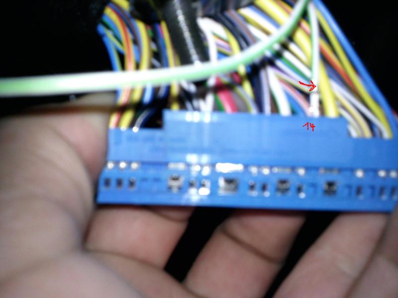

      Hallo, ich habe mir heute eine Westfalia Kupplung an meinen 2004 er 3.0i angeschraubt. Hat alles gut geklappt wollte nur heute zum und mir die Elektronik freischalten lassen. Doch der sagte was von 4 Stunden und 120€. Ne dachte ich fragste mal woanders. Der andere sagte mir dann den E-Satz könne ich gleich weider rausreisen das ging nicht. Ne sag ich geht doch alles Blinker Licht etc. PDC abschaltung klappt alles, ich wolle ja nur das Schleuderdings freischalten wenn die Fuhra mal schlingert. Na der sagte mir dann nur was von wegen an so ein Sch.. geht er nicht rann.
      So da stand ich nun und was jetzt? Urlaub streichen obwohl sonst alles geht?
      Da fiel mir dann auf, das mein Kabelsatz das Kabel Nummer 12 wohl nicht hat und dass wird benötigt, damit es dann mit Kabel 3 zusammen dem Auto sagt es habe einen Anhänger dran. Ich hatte mich auch schon gewundert wieso im Auto kein zusätzliches Blinklicht wie früher beim Opel von Vaddi anzeigt, dass da nochwas mitblinkt. Schient aber wohl egal zu sein.
      Weiß jemand ob ich nun Probleme mit den anderen Elektronischen helfern bekomme wie dem ABS dem X drive oder sonstwas wenn die Karre doch mal schlingert und das Auto ja nun nicht weiß warum?

                          @Quacks25
                          habe bei mir auch nur ein Kabel nach vorn gelegt,auf Klemme 14

                              AW: Frage zu AHK von Westfalia
                              Also jetzt hat mir BMW München gesagt das gehe nicht, das Auto würde die Anhängerkupplung nicht erkennen.
                              Ich hab jetzt eine Werkstatt gefunden, der mir die Anhängerkupplung freischaltet für 50€, mein um die Ecke bleibt bei 120€. Das einzige was jetzt sein kann, das mein Auto dann trotzdem nicht erkennt das da ein Anhänger drann ist weil dazu angeblich Kabel 12 mit Kabel 3 gebrückt werden muss ud wie gesagt Kabel 12 bei mir leer ist. Weiß jemand wohin besagtes Kabel gelegt werden sollte? Dann kann ich mir ja eins selber legen. Und was ist dann bitte mit den ganzen 7 pool Anhängern, würde da mein Auto ja auch mit einer " Original" BMW Kupplung nicht erkennen oder?
                              Ansonsten hab ich nen Anhänger drann gehabt und es klappt alles einwandfrei. Die PDC schaltet hinten ab beim Rückwärtsfahren und alles blinkt und lämpelt so wie es soll und soweit ich es testen konnte. Nur die andere BLinkfrequenz wäre mir nicht aufgefallen.
