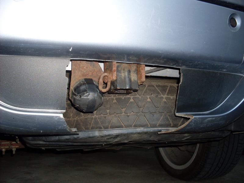

              Hallo Hein,
              anbei ein Foto wie es bei mir aussieht. Der Vorbesitzer aus UK hat eine gdw AHK nachträglich verbaut und die Verkleidung mehr schlecht als recht ausgesägt. Zumindest die aussgesägten Teile hat er mir mitgegeben, so dass ich mit Klebeband das ganze fixiert habe, wenn ich die AHK nicht brauche.
              Gruss, rbr21
              • #8
                AW: AHK beim M-Packet
                Sorry, ich dachte zuerst, es war ein Witz, ist es aber nicht, oder?
                So was würde ich persönlich ganz schnell ersetzen. So ein Tolles Auto fahren, mit M-Paket und dann welche Teilchen mit Klebeband fixieren.

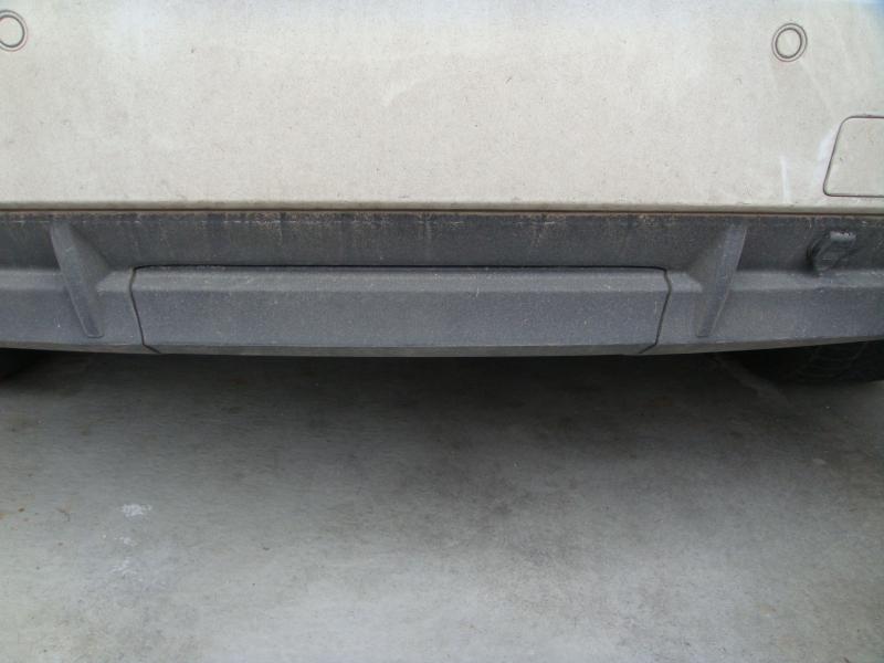

                Denke mal, das original sieht so auch:
                Grüsse,
                Twister
                • #9
                  Arrrrghhh, Finger weg von den Bastellösungen, das schaut ja aus wie *zensiert*
                  So sollte es korrekt aussehen, habe mich gerade mal zum Fotoshooting begeben:
                  Sorry für's dreckige Auto, aber der Zweck heiligt die Mittel
                  Gruß Frank

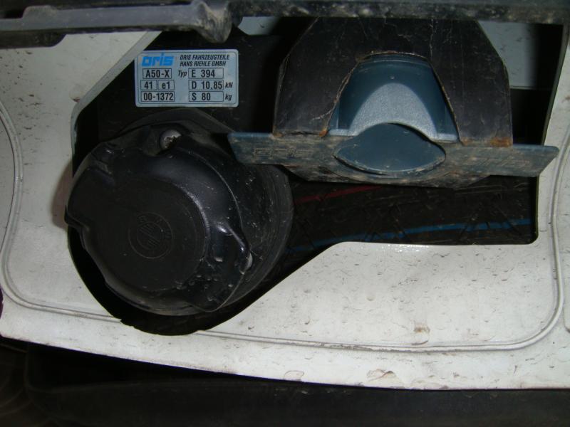

                  • #10
                    so sieht die AHK im Original aus nach einem Winter , ohne SFA und M Paket (wer ist eigentlich der Verursacher dieser "emmpa c ketschreiberei?? Da bekommt man ja Augenkrebs.).
                    Leichte Rostansätze sind auch schon vorhanden, kein Wunder, es ist ja nur ein alter Stahlhaken mit passender Aufnahme. Wird wohl eher nicht aus VA gefertigt.

                    • #11
                      Hi ferrismachtblau ... auch gerade nix zu tun ??
                      Aber unsere Bilder ergänzen sich ganz gut.
                      Wobei ich die Rostbeständigkeit nach 5 Jahren doch jetzt schon leicht in Frage stelle.
                      Übrigens ... meiner ist nicht grau
                      * Gruß Z. *

                          Was tut man nicht alles für's Forum ... War nur 10 m zum Parkplatz zu laufen
                          Bei mir ist das M-Paket mit Aerodynamikpaket verbaut, so sollte es also tatsächlich im Orischinaaal aussehen.
                          Gruß Frank
