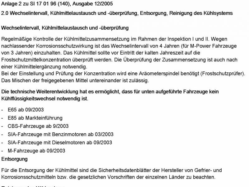

    ich wollte meinem X5 Bj 2008 was gutes tun und das Kühlwasser/Frostschutz gemisch austauschen, habe aber in einem BMW dokument gelesen das es für die Modelle ab 2003 nicht mehr nötig ist.
    wie seht ihr das ? habt ihr das schon mal gewechselt ?

      Ja das habe ich mir auch so gedacht,
      aber wenn ich mir hier das PDF dokument anschaue ist es wol nicht mehr erforderlich. oder ?

        Das müsste doch im Serviceheft stehen? Ich bin aber der Meinung, dass bei jedem Service nur Füllstand und die Konzentration überprüft wird.

          Im Serviceheft steht nix drinn, nur kontrolle und auffüllen.

            Dann muss meiner Meinung nach nichts gemacht werden. Nur Konzentration messen lassen, würde ich sagen...

                aber was mich etwas verwirrt ist das bei älteren Modellen alle 4 Jahre gewechselt werden soll und ab 2003 nicht mehr an den Motoren und Kühlern hat sich ja nicht viel geändert, und das Frostschutzmittel wurde auch nicht neu Erfunden.

                      Zu warum zitiere ich netterweise einen Text von Glysantin.de
                      Wie häufig muss die Kühlflüssigkeit gewechselt werden?
                      Additive, pH-Puffer und andere Zusätze im Kühlerschutz werden allmählich abgebaut bzw. altern mit der Zeit. Daher raten wir, alle drei bis vier Jahre die Kühlflüssigkeit komplett auszutauschen. Auch bei jeder Reparatur am Kühlsystem mit Teiletausch ist dringend zu empfehlen, das Kühlsystem zu reinigen und den Kühlerschutz komplett auszutauschen. So wird verhindert, dass Fremdkörper wie Rost, Schmutz und Partikel im System verbleiben und zu Ablagerungen, Kühlerkorrosion und sonstigen Schädigungen führen.

                        Ja dann habe ich ja alles richtig gemacht.
