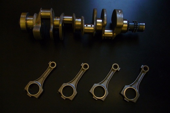

                    Kleines Update:
                    Ich habe einen nagelneuen 4,4er Block sehr günstig bekommen und habe mich entschieden einen neuen Motor aufzubauen. Zu dem Block habe ich auch eine nagelneue S62-Kurbelwelle mit 4 Pleulen und Hauptlagerschalen besorgt.
                    Der Plan ist nun folgender - der 4.6 L wird ausgebaut und komplett verkauft, des Weiteren besorge ich einen kaputten M62B44 ohne VANOS und werde die Köpfe auf den neuen Block setzen, die Köpfe werden natürlich auch optimiert. Außerdem werde ich geschmiedete Kolben zur Verdichtungsreduzierung auf 9:1 verwenden und das Ganze mit 0,7 bar ohne LLK aufladen.
                    Mit reduzierter Verdichtung komme ich bei 92 mm Bohrung und 89 mm Hub auf ca. 4850 ccm.
                    Die ganze Geschichte fängt aber erst Anfang Mai an.
                    Bis dann,
                    Nick

                      Worin besteht der Vorteil zum aktuellen Motor?
                      • Nick P
                        • 20.12.2012
                        • 13
                        #41
                        AW: X5 E53 4.6is Schalter-Umbau
                        Na ja - der Steg ist beim 4.4 L Block 2 mm breiter und das wird eigentl. ein neuer Motor. Die Kolben etc. kommen auch alle neu - man muss nix aufbohren, honen etc - quasi zusammenbauen, einfahren und Spass haben. Beim 4.6 l hat man 10,5:1 Verdichtung und da muss man entweder mit dem Ladedruck runter gehen oder LLK einbauen, was ich beim Kompressor eher als unerwünscht ansehe. Wenn ich den 4.4 L nicht so günstig bekommen hätte, würde ich das Ganze ja auch nicht machen.
                        Außerdem sind die 4.6 Motoren sehr selten und werden teuer gehandelt, von daher hoffe ich auch auf einen akzeptablen Erlös beim Verkauf.
                        Der aktuelle M62B46 hat übrigens 250 tkm und hat mich nie in stich gelassen und würde noch bestimmt so viele laufen - er wurde einmal zur Kontrolle geöffnet ung die Zylinderlaufflächen sind wie auf dem 1. Tag.
