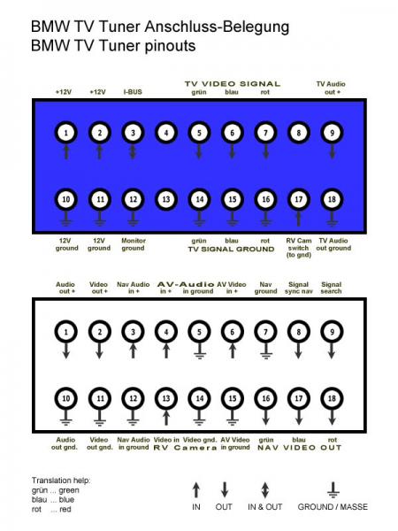

    Nach etwas Pause und erneutem Suchen der Pinbelegung der Stecker am TV-Modul, bin ich dann noch auf folgendes gestoßen, im Archiv (http://www.x3-treff.de/archive/index.php/t-10444.html):
    tkafire 04.07.2013, 21:21
    Ja. Ich habe auch am TV-Modul die Kamera angeschlossen. Ist alles ganz einfach.
    Diese Anleitung von Lion hatte ich damals:
    Man kann die Kamera direkt am Videomodul (Pin13, Video+; Pin14, Video-; am weißen 18 poligen Stecker) anschließen.
    Dann muss man nur noch auf den Pin 17 (blauer 18 poliger Stecker) ein Invertiertes (masse geschalten) Rückfahrsignal legen. Das geht ganz einfach über ein Relais.
    Schon hat man eine RFK.

      Also Leute, hab mir doch selbst geholfen
      Bis jetzt wusste ja anscheinend keiner die Lösung auf meine Frage.
      In dem Bild steht alles dran, was man braucht und deckt sich mit der gesagten Anleitung von Lion und mit Infos, die ich aus anderen Foren mir zusammengesucht hatte.
      Daher jetzt für alle! Hier ist die Pinbelegung des weißen und des blauen Steckers links hinter der Abdeckung im Kofferraum

                    Müsste mit einem Passenden NPN genauso funktionieren.
                    Ist Pin 7 am PDC-Steuergerät (unter der vorderen Kofferaumbodenverkleidung) Kabelfarbe Braun/Weiß/Gelb.
