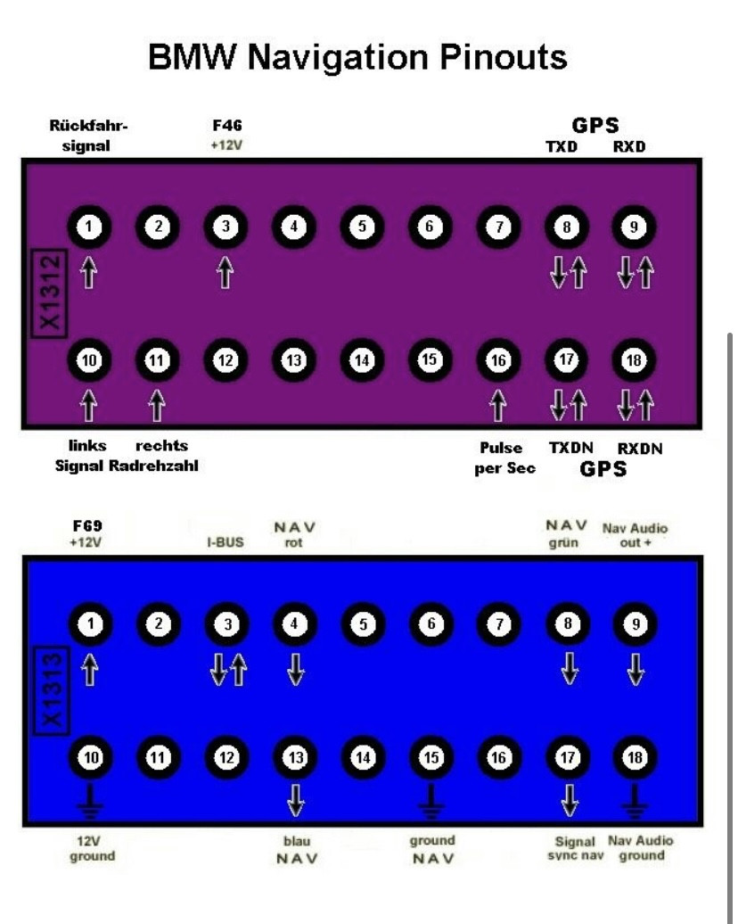

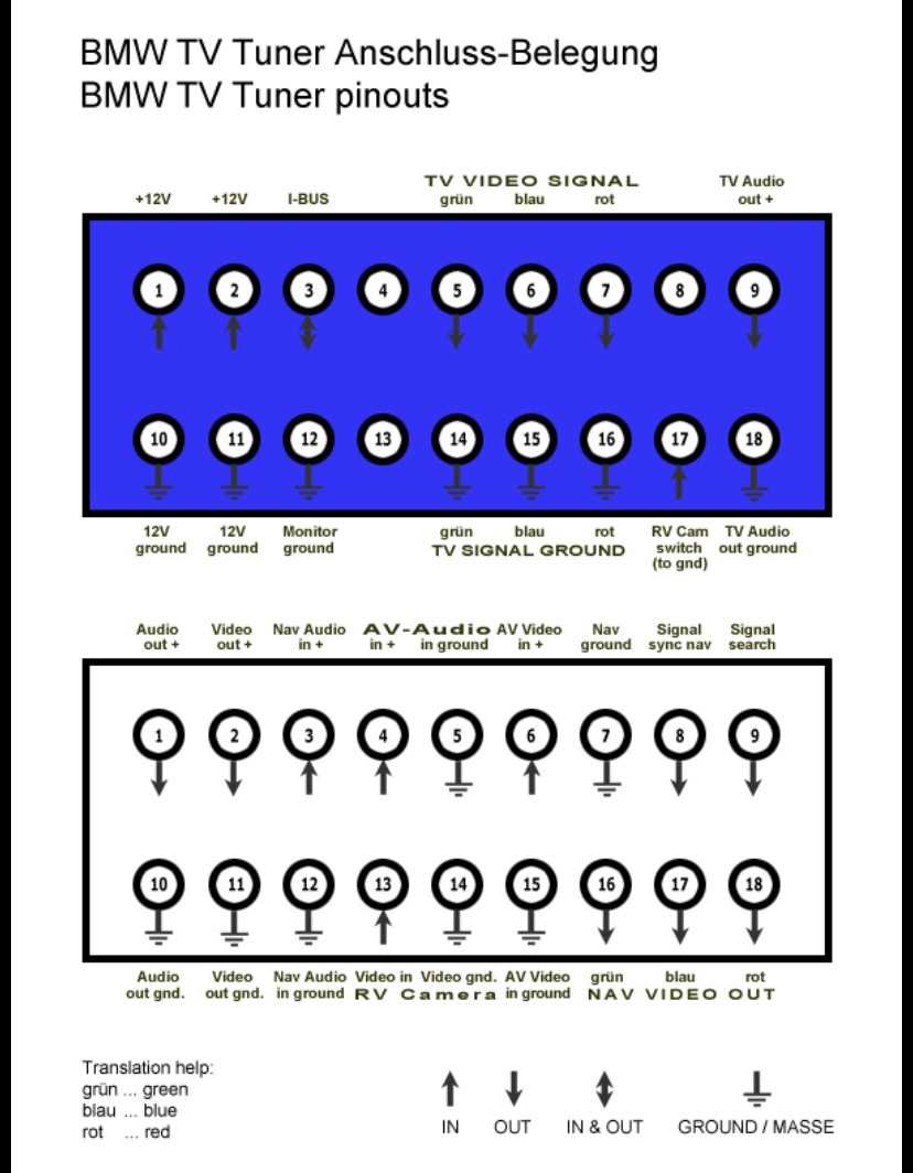

          Die Belegung des TV Moduls wurde hier ja bereits gepostet,
          die des Navis habe ich nicht gefunden (habe ein MK4).
          Hat vielleicht jemand die Pin Belegung oder wäre vielleicht jemand bereit, der das Kabel verbaut hat mal das Pinout zu messen und hier zu teilen?

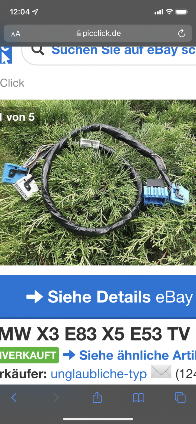

              nee, meine das Kabel, was zwischen Navirechner und TV Modul hinten links hinter der Verkleidung verbunden wird.
              Sollte Teilenummer 61120304979 sein, wird aber nicht mehr hergestellt und bekommt man nirgendwo.

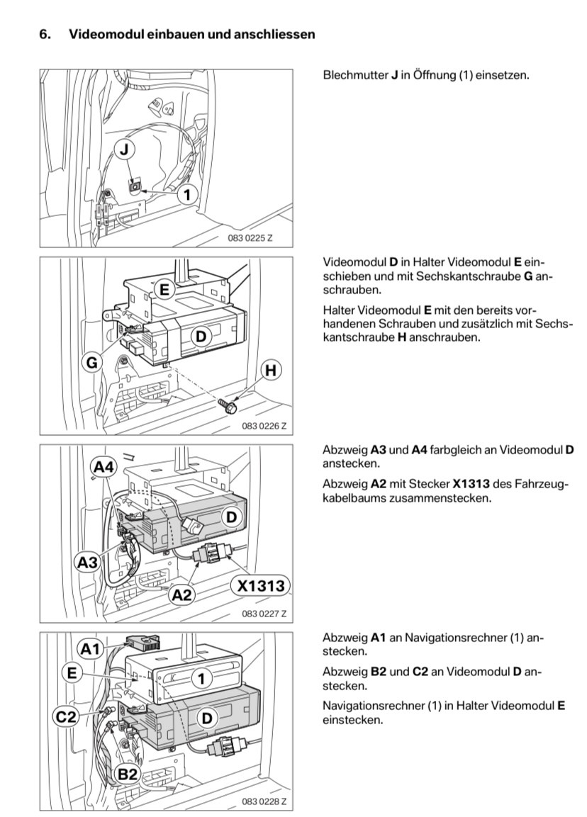

                        So es ist alles bestellt, die meisten Teile sind da.
                        Ein paar Stiftkontakte fehlen noch.
                        An der Stelle mal ne Frage an euch, vielleicht kann ja jemand helfen:

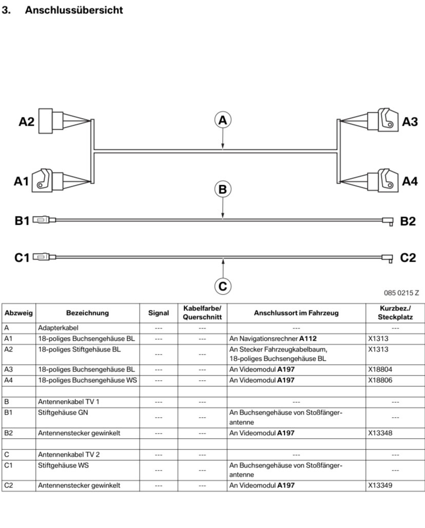

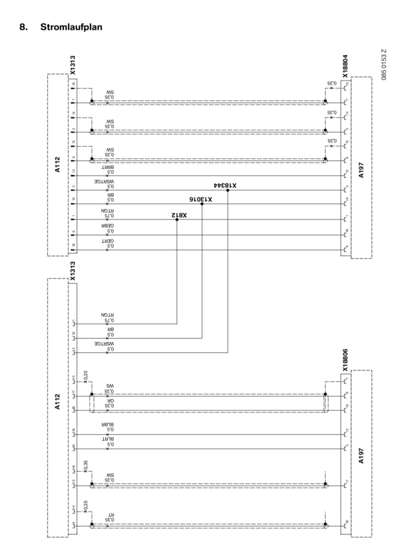

                        In der original BMW Arbeitsanweisung für die Nachrüstung des TV-Moduls ist das besagte Kabel abgebildet, welches nirgends mehr zu bekommen ist.
                        Außerdem ist auch ein Stromlaufplan dabei.
                        Es geht zum einen um die gestrichelten Linien im Plan.
                        Ist das der Schirm?
                        Außerdem frage ich mich, ob im Stromlaufplan auf der linken Seite die beiden Stecker die besagten von dem Kabelbaum sind, und ob dementsprechend nun nicht mehr alle Kabel vom X1313 durchverbunden bleiben zum Navi sondern teilweise unterbrochen, und fahrzeugseitig zum Beispiel in das TV-Modul am blauen, und Navi-Stecker seitig an das TV-Modul am am weißen Stecker verbunden werden.
                        Ich wollte ursprünglich direkt an den Kabeln des blauen
                        Steckers am Navi abzwacken und von da ans TV-Modul, nun bin ich mir nicht mehr so sicher, vielleicht kann ja jemand helfen?!
                        PS: Ich mache detaillierte Bilder und ne Doku, würde diese dann am Ende wenn alles funktioniert gern hier posten, vielleicht nen extra Thread Wert, denn einen detaillierte Anleitung zur Nachrüstung vom TV-Modul und Rückfahrkamera konnte ich nicht finden.
                        Anbei noch Auszüge aus der Anleitung und der Stromlaufplan.
                        Danke euch! 😊✌🏼
                        Klicke auf die Grafik für eine vergrößerte Ansicht  Name: 633A440D-BE63-4DA4-A38C-1492C8FE15F5.jpeg Ansichten: 0 Größe: 46,1 KB ID: 429681Klicke auf die Grafik für eine vergrößerte Ansicht  Name: 52ABB1FA-B91B-4BBD-B4A4-EC88F6D0334A.jpeg Ansichten: 0 Größe: 118,8 KB ID: 429676Klicke auf die Grafik für eine vergrößerte Ansicht  Name: 7C15DAEE-7744-439F-AE57-E607829350DE.jpeg Ansichten: 0 Größe: 103,9 KB ID: 429677Klicke auf die Grafik für eine vergrößerte Ansicht  Name: 4169AE7D-5647-4D0C-848E-3A8E0D5CCA5E.jpeg Ansichten: 0 Größe: 149,7 KB ID: 429678Klicke auf die Grafik für eine vergrößerte Ansicht  Name: B96798CE-8F08-4E85-AAA5-AE0C1B6D6026.jpeg Ansichten: 0 Größe: 149,3 KB ID: 429679Klicke auf die Grafik für eine vergrößerte Ansicht  Name: 67AE60BA-6EB2-414A-BB0A-63F3C947F65E.jpeg Ansichten: 0 Größe: 181,7 KB ID: 429680
