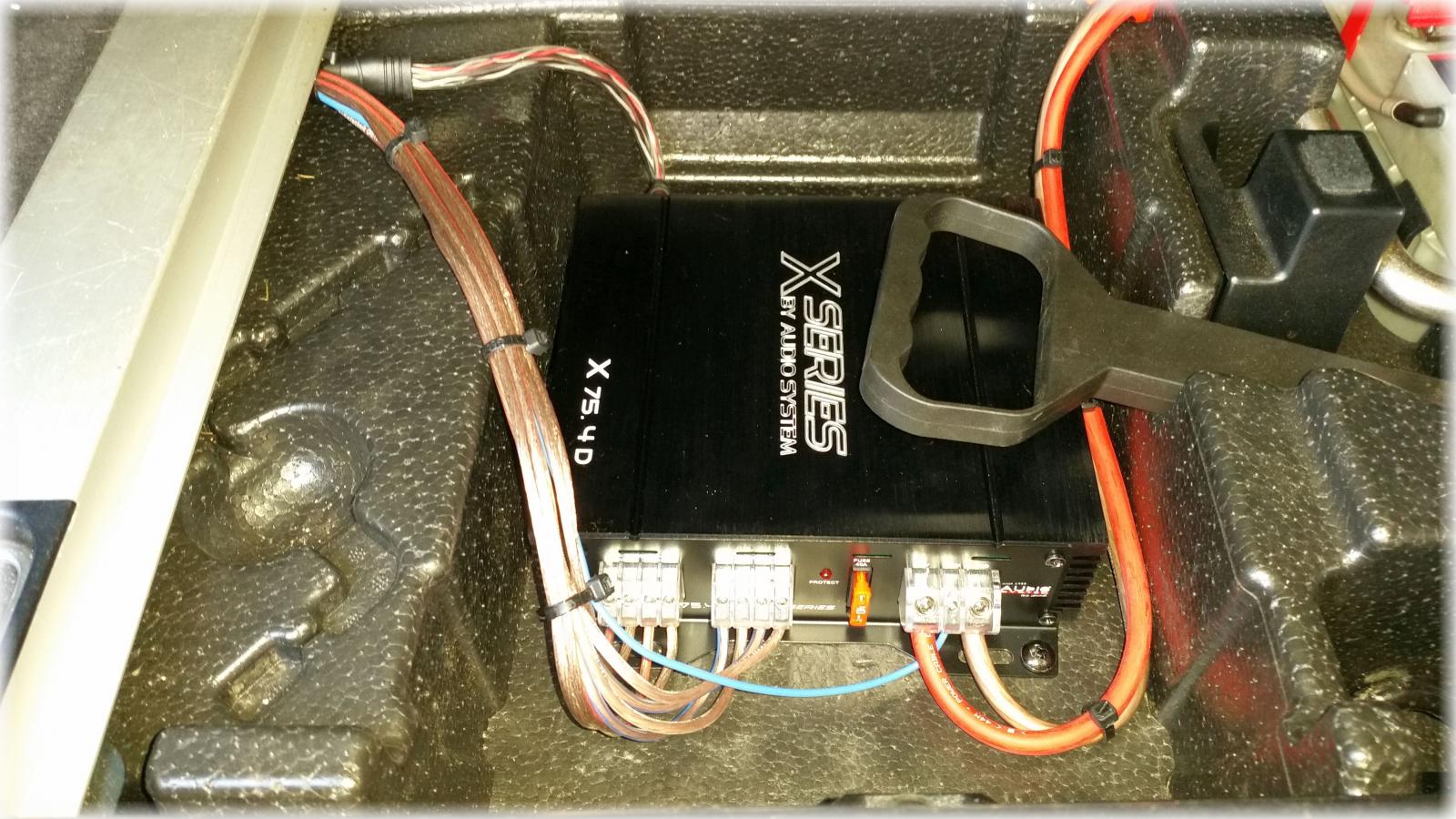

    Also ich habe seit letztem Sommer nun ein Alpine Radio in einem für mich optisch annehmbaren Adapterrahmen verbaut. Habe ich aber auch alles machen lassen, also den Radioeinbau, Adapter für Antenne und Lenkradbedienung, Verstärker unter dem Kofferraumboden, neue Boxen in den Fronttüren sowie neue Subwoofer unter den Sitzen. Das Radio hat USB und Aux In, kann MP3 und Bluetooth für die Freisprechfunktion, Mikro wurde auch mit verbaut. Nur DAB kann es eben nicht, war mir pers. aber auch nicht so wichtig.

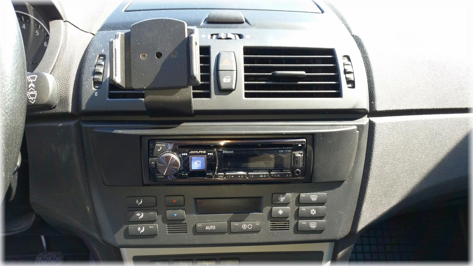

      So, hier mal die Bilder vom Radio mit Einbaublende und der kleinen Endstufe unter dem Kofferraumboden.....
      LG,
      Hank

        Sorry, aber das Radio und der Einbaurahmen gehen gar nicht. [emoji45]
        • Hank
          • 21.11.2014
          • 25
          AW: Anderes Radio verbauen? Sonstige Soundupgrades?
          Also für mich ist das annehmbar und ok.
          Das orig. Radio konnte leider GAR nix, so ist das schon angenehmer....
          Mein Verbrauch:
            Geschmäcker sind ja durchaus verschieden, aber ich muss Matthias da recht geben. Das Radio sieht wie der totale Fremdkörper aus. Ich kann mir kein wirkliches Fremdanbieter Radio vorstellen, welches sich wirklich harmonisch integrieren würde...

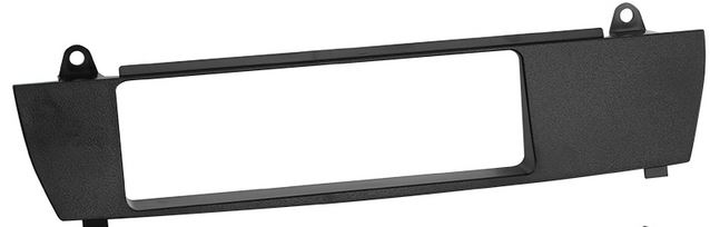

              Danke für Deine Bilder. Alle bisherigen Beispiele hatten immer den mittigen Einbaurahmen, dieser wölbt sich aber so stark nach vorne. So wie ich die Produktbilder im Internet deute, hat der Einbaurahmen mit dem Schacht links keine Wölbung und passt sich flach in das Armaturenbrett ein. Hier würde nur das Radio selbst auftragen. Oder täusche ich mich da?
Name: Rahmen Schacht links.JPG
Größe: 19,6 KB
              Und ein Radio (wenn auch vielleicht ein Top-Gerät) mit Hochglanzoptik... hmm... Ich weiß aber, wie schwer es ist, ein passendes Radio zu finden.
              Was mich interessieren würde, wie sieht es denn Nachts aus??

                Absolut in Ordnung. Ist dein Auto und es muss dir gefallen.
                Bezüglich des Original-Radios bin ich voll bei dir. Das ist Steinzeit...
                • Hank
                  • 21.11.2014
                  • 25
                  Ich denke, der links ausgelegte Einbaurahmen sieht noch seltsamer aus, das würde dann glaube ich gar nicht mehr zusammenpassen.
                  Hmm wie es im dunkeln aussieht, müsste ich bei Gelegenheit auch mal fotografieren.
                  Und klar, rein optisch hat das orig. Radio evtl. besser harmoniert, aber in dem Fall ist mir die Funktion doch wirklich wichtiger....
                    Kann sein, allerdings würde ich dann an die freie rechte Fläche evtl. noch eine zusätzliche technische Spielerei einbauen. Keine Ahnung was...
                    Verstehe ich natürlich und würde ich wohl genau so machen, denn wenn schon rumbasteln, dann müssen schon auch alle gewünschten Funktionen auf einmal nachgerüstet werden. Würde mich aber trotzdem in Richtung rot/orange bei der Beleuchtung von Tasten und Display orientieren, sofern es das dann mit allen gewünschten Funktionen auf dem Markt gibt...
