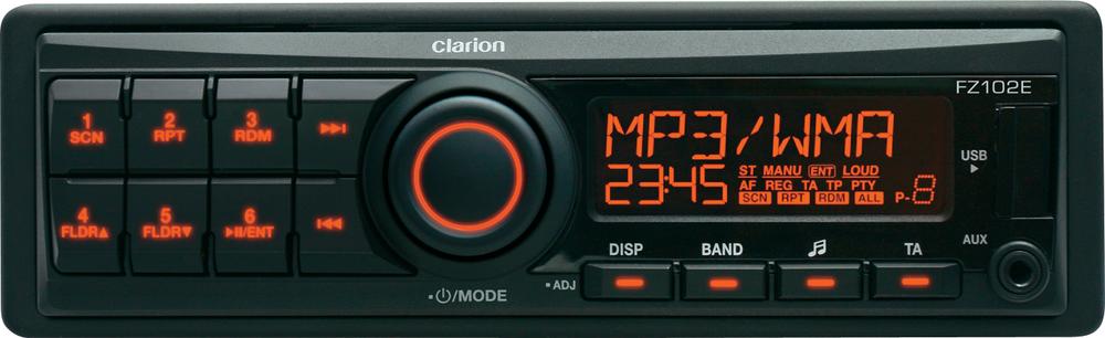

                        AW: Anderes Radio verbauen? Sonstige Soundupgrades?
                        Aja okay, hab die beiden hier gefunden: http://www.x3-treff.de/showthread.ph...ight=DIN-Radio
                        Dort hab ich zum ersten Mal die Einbaurahmen aus einem anderen Winkel als die Produktfotos bei Shops gesehen. Wusste nicht, dass diese so krass nach vorne gewölbt sind, dachte, dass diese zumindest plan mit der restlichen Konsole abschließen. :-/
                        Würde mit Sicherheit auch kein weißes oder verschnörkeltes Radio einbauen, wie es der Kollege gemacht hat. Die Version mit dem ausfahrbaren Screen ist natürlich schon schick. Natürlich würde ich mir wünschen, dass die Optik passend zum Rest in matt schwarz, ohne Hochglanzoberfläche und in der orange-roten BMW-Beleuchtung wäre. Hierzu habe ich bisher nur dieses hier gefunden, was sich recht gut einfügen würde, sofern es auch in wirklichkeit eine matte Oberfläche hat. Dieses hat aber nicht unbedingt alle Funktionen, die ich mir eigentlich vorstelle.
                          Das Problem ist nicht das Radio an sich, sondern daß das Einbaufach im BMW alles andere als gerade ist.
                          Rein raus wird da nichts und die Rahmen finde ich persönlich echt hässlich.
                          Die Threads sind ein paar Jahre alt - dazwischen ist mir keiner begegnet...
                          Warum kein BMW-Radio und den gewünschten Rest als Ergänzung?
                          Es gibt genug Lösungen die hier im Forum beschrieben sind.
                          Funktion (USB-Schnittstelle oder sogar MP3-Festplatte) und Soundverbesserung durch Lautsprecher, Verstärker usw.
                          Das Radio fassen die wenigsten dabei an, wegen der Optik halt.

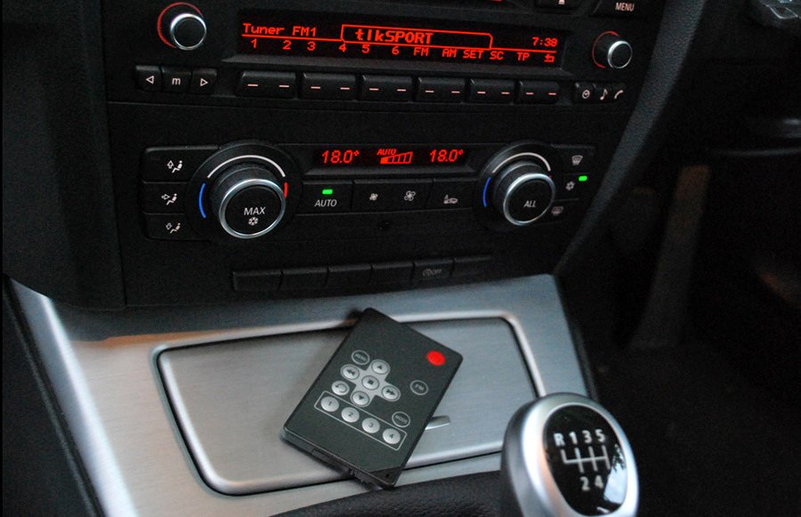

                              Muss nochmals einen Beitrag hierzu abgeben, da ich intensiv auf der Suche nach einer guten Lösung bin. Bin durch Zufall auf Folgendes gestoßen, für alle, die zwar updates wollen, aber die original Optik nicht verschandeln wollen. Es nennt sich JustCONNECT bzw. JustDRIVE und ist hier zu finden: http://www.justconnectme.co.uk ... Wie die Adresse schon sagt - und das ist das mögliche Problem für uns - ist dieser Service nur in GB erhältlich. Werde da aber mal nachfragen. Hier aber kurz meine Geräte-Beschreibung, so wie ich es verstanden habe:
                              Es handelt sich um ein Zusatzmodul, welches in 1. Linie DAB-Radio bietet, zudem gibt es noch weitere Optionen wie Bluetooth, iPhone-Anbindung über Kabel und AUX-IN. Vom Prinzip arbeitet es wie ein FM-Transmitter, der aber komplett versteckt wird. Außerdem wird das Signal offenbar nicht per UKW gesendet, sondern direkt an die Radio-Antenne des Original-Radios angeschlossen, was eine weitaus bessere Qualität als bei üblichen FM-Transmittern bedeuten sollte. Die Option Bluetooth benötigt eine CD-Wechsler-Funktion am Original-Radio.
                              Da das Gerät komplett irgendwo hinter dem Original-Radio versteckt wird, erhält man eine Fernbedienung dazu. Sämtliche Einstellungen, sowie alle Sendernamen (PS) werden dann via RDS an das Original-Radio gesendet. Man muss also nur einen Speicherplatz für den Adapter einstellen. Alles Weitere läuft dann über das herkömmliche Display des Original-Radios. - Super Sache, wie ich finde.
                              Nun das genannte Problem: Der Hersteller aus UK bietet dieses Teil offenbar nur dann an, wenn auch die eigenen Techniker dieses einbauen. Hierzu kommt ein kostenloser Einbauservice nach Hause. Aber eben nur innerhalb Englands.
                              Was ich auch etwas vermisse ist ein normaler USB-Anschluss. Es gibt wie gesagt nur einen iPhone-Anschluss, Bluetooth und AUX-IN über Klinke. Das ist aber schonmal ein geniales Update für ein Standard-Radio wie z.B. ein Original BMW-Radio mit nur CD-Funktion.
                              Habt Ihr schonmal von diesem Teil gehört?
                              Gibt es möglicher Weise ähnliche Systeme, die man auch bei uns problemlos kaufen könnte?
                              Was haltet Ihr von der Technik ansich?
                              Hier noch ein Bildchen und ein Link zu einem Video: https://www.youtube.com/watch?v=jw2DD3G2MZM
