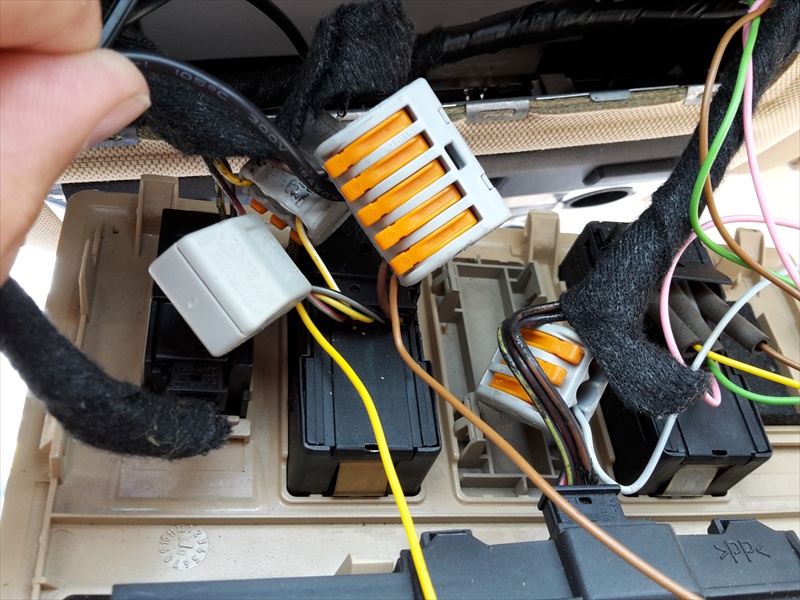

    AW: Stromanschluss Dashcam an der Himmelbeleuchtung/Leselampe vorn?
    Hallo Christian
    Ich habe meine Dashcam an der Beleuchtung -Schalzereinheit vom Dachhimmel angeschlossen. Dort finden du Zündungsplus, Dauerplus und Masse. Das Kabel kannst du dann durch die Gummitülle des Rückspiegels durchführen.

          • 5143
          Ich kann nachher wenn ich am Auto bin mal ein Bild von den Anschlüssen machen. Es ist von der kompletten Einheit am Dachhimmel. Dort habe ich alles gefunden.

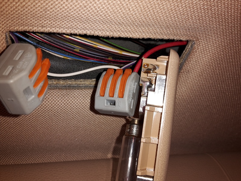

              • 5143
              Also die Spannungsversorgung für die Dashcam habe ich über den "violett/ weißen" Draht aus dem Kabelbaum hinter der Beleuchtung für den Schminkspiegel links geholt. Dies ist geschaltetes Plus, was den Vorteil hat, das die Kamera abschaltet wenn das Fahrzeug steht ( Überwachung aus einem stehenden Fahrzeug heraus ist, soviel ich weiß,nicht erlaubt)
              Die Masse ist ganz einfach am Schiebedachschalter oder der Innenbeleuchtung abzugreifen. Irgendwo dort ist auch Dauerplus vorhanden. Aber da müsste ich erst nochmal messen. Der zweite Schiebedachschalter ist übrigens für mein Garagentoröffner, hat also mit der Dashcam nichts zu tun. Falls noch Bilder erwünscht sind, oder Fragen sind, einfach Bescheid geben
                Hallo Thorsten,
                vielen Dank für die Beschreibung und die Bilder! Ich denke, damit kann ich was anfangen Wenn ich am Wochenende (hoffentlich) Zeit finde, werde ich mich mal ans Werk machen.
