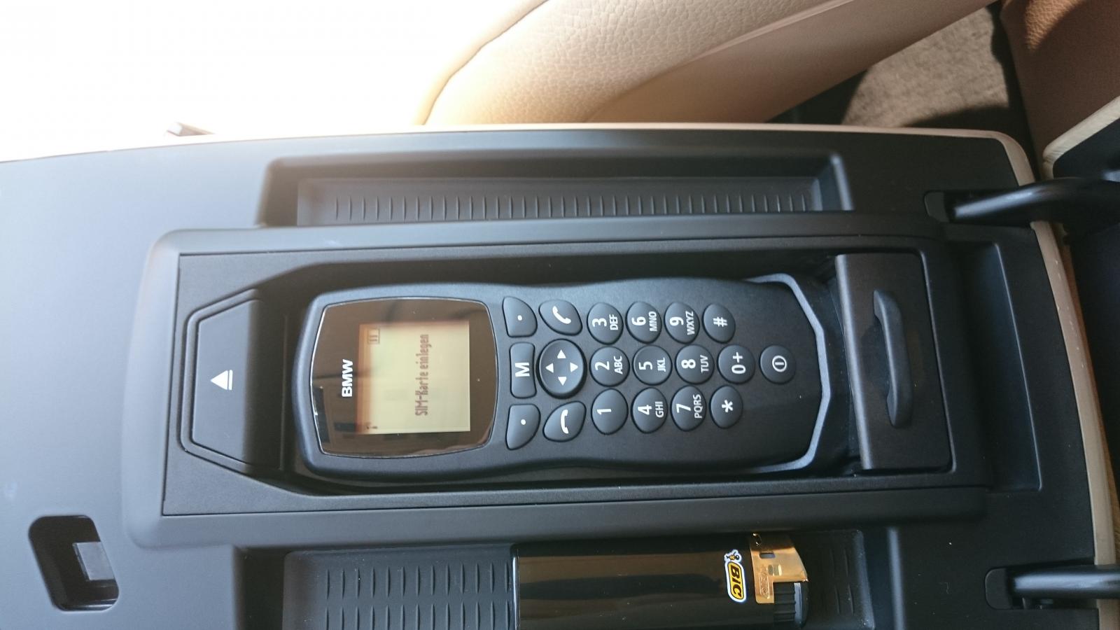

      AW: Smartphone über Bluetooth koppeln
Größe: 112,6 KB
      Das Telefon meine ich.
      Gibt ja einige Anleitungen im Internet.
      Snap In Adapter drücken dann Zündung an usw...
      Wieso Licht an?? [emoji15]
      Gesendet von meinem D6603 mit Tapatalk
        • 5701
        beachte mal PoWders Hinweis "Licht an" - hat schon Wunder gewirkt. Das Bild zeigt "einfach" nur den Snap In und ein wohl seinerzeit mitbestelltes (BMW) Handy - vermutlich NOKIA

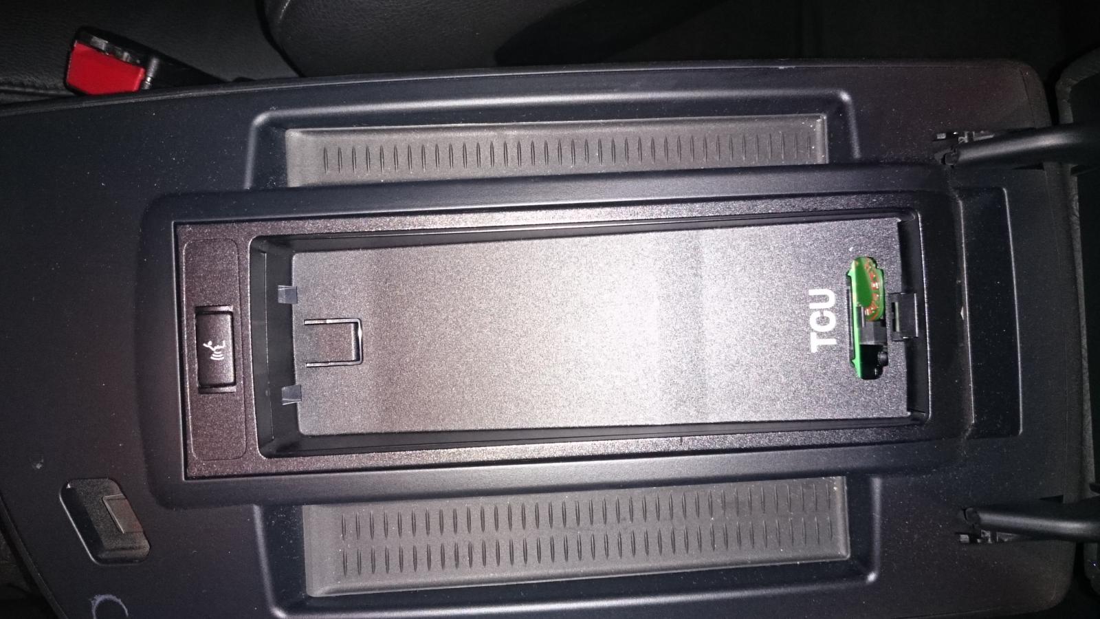

                    • Chakotey
                      • 01.02.2013
                      • 217
                      Genau diese Anleitung habe ich ja selbst!
                      Aber eben nicht diese Taste am Snap In Adapter...(siehe Bild oben!)

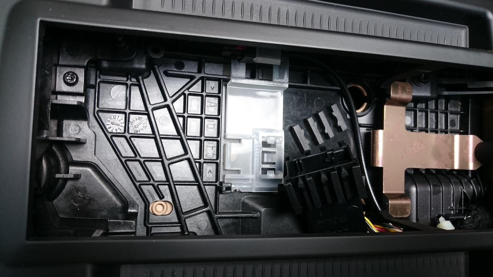

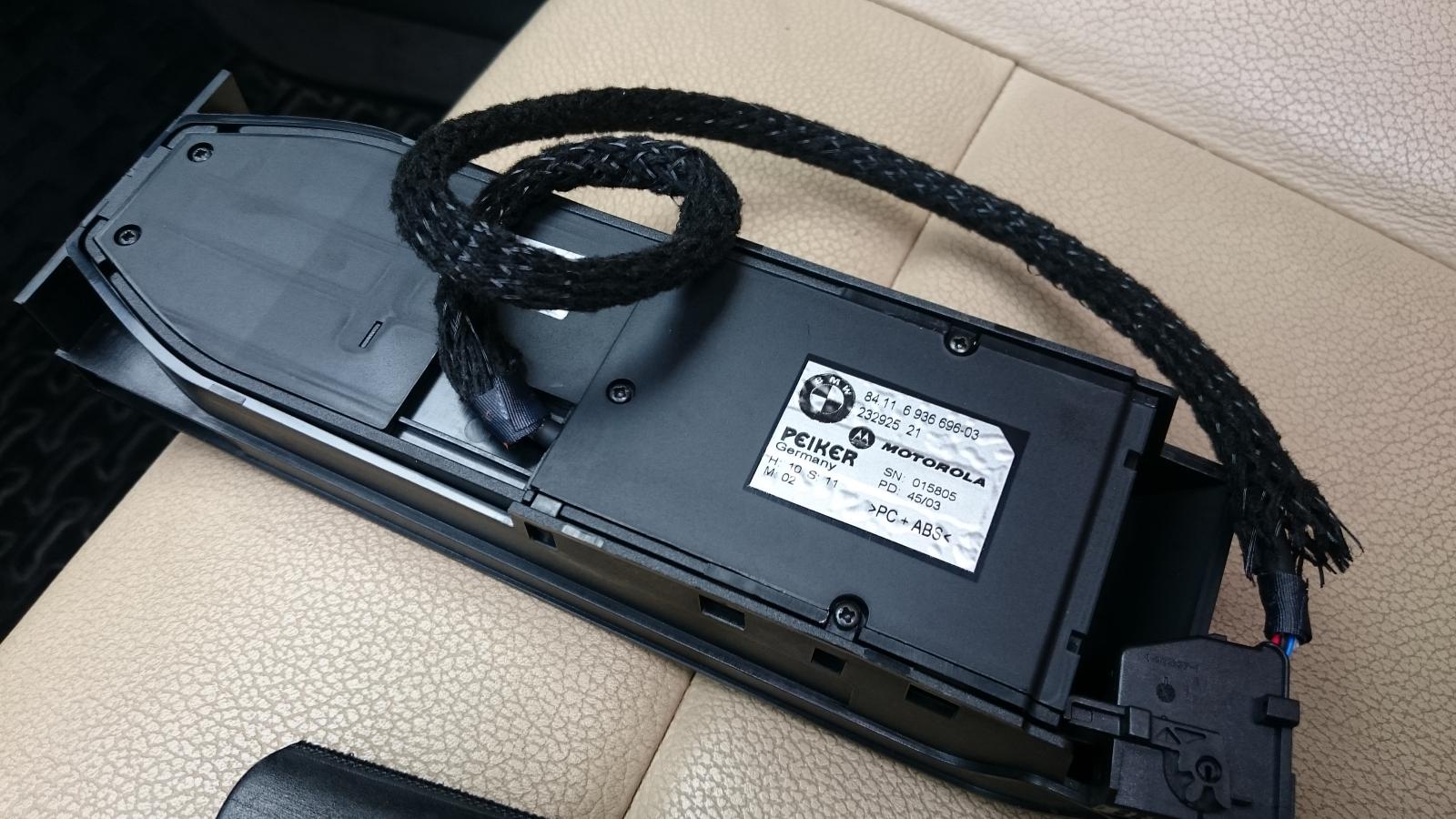

Größe: 199,2 KB
ID: 387019Klicke auf die Grafik für eine vergrößerte Ansicht
Größe: 166,1 KB
                              Habe den Snap In jetzt mal ausgebaut aber außer dem Anschluss für die Station nichts gefunden [emoji15] [emoji15]
