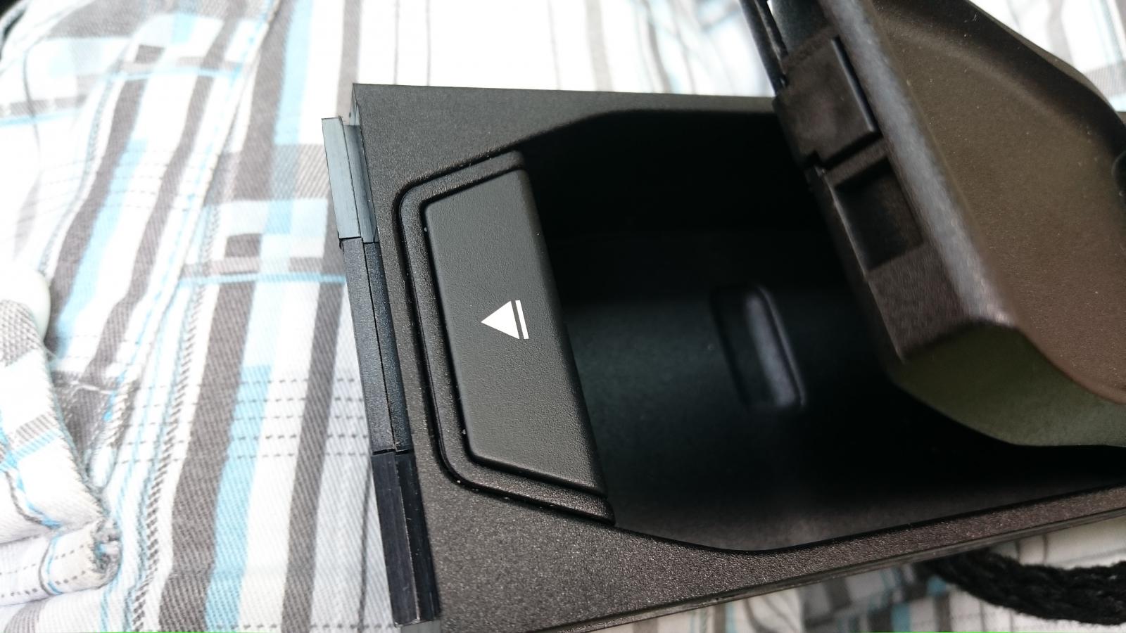

      AW: Smartphone über Bluetooth koppeln
      D.h. Zündung 0
      Licht aus
      2 Sekunden die Snap In Taste drücken (siehe Bild)
      Loslassen
      Zündung auf 1
      Und nochmal zwei Sekunden drücken?
Größe: 148,2 KB
                        Das problem was ich denke ist das ich an der Stelle wo die meisten diesen Knopf an der Snap In Schale haben bei mir der Knopf zum kippen des BMW Telefons ist D.h. Wenn ich den drücke kommt lediglich das Telefon ein paar grad nach oben :-(
                        Gesendet von meinem D6603 mit Tapatalk

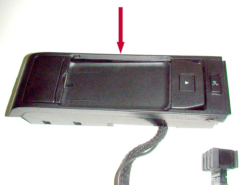

                          Ich habe mir mal zum Testen von einem guten Freund der auch einen X3 fährt allerdings das LCI Modell seinen Adapter genommen und bei mir angeschlossen inkl. dem Koaxkabel.
                          Schaut in etwa so aus wie auf dem Bild außer dieser Ladeschale für ein spezielles Handy ist es genau in der Optik.
                          Hat aber leider auch nichts gebracht...
                          Haben dann den Adapter noch bei ihm getestet da er es noch nie benutzt hat, Kopplung ging wie im Handbuch beschrieben (3 Sekunden dann Zündschlüssel Stufe 1) allerdings hat er nur das kleine Paket d.h. kein Bordmonitor wir haben nichts gesehen was auf eine Kopplung hinweißt und haben dann aber das Handy (Iphone 6) damit verbunden.
                          Telefonieren ging auch allerdings kam keine Stimme über die Bordlautsprecher, Mikro das im Himmel verbaut ist ging sehr wohl.
                          Komische Sache das ganze.
                          Habe auch mal die Verkleidung hinten abgemacht aber außer dem Modul für die Sprachwahl nichts gefunden, unter diesem Modul scheint das tatsächliche Telefonmodul verbaut zu sein, werde ich morgen mal versuchen aus zu bauen.
Größe: 92,4 KB
