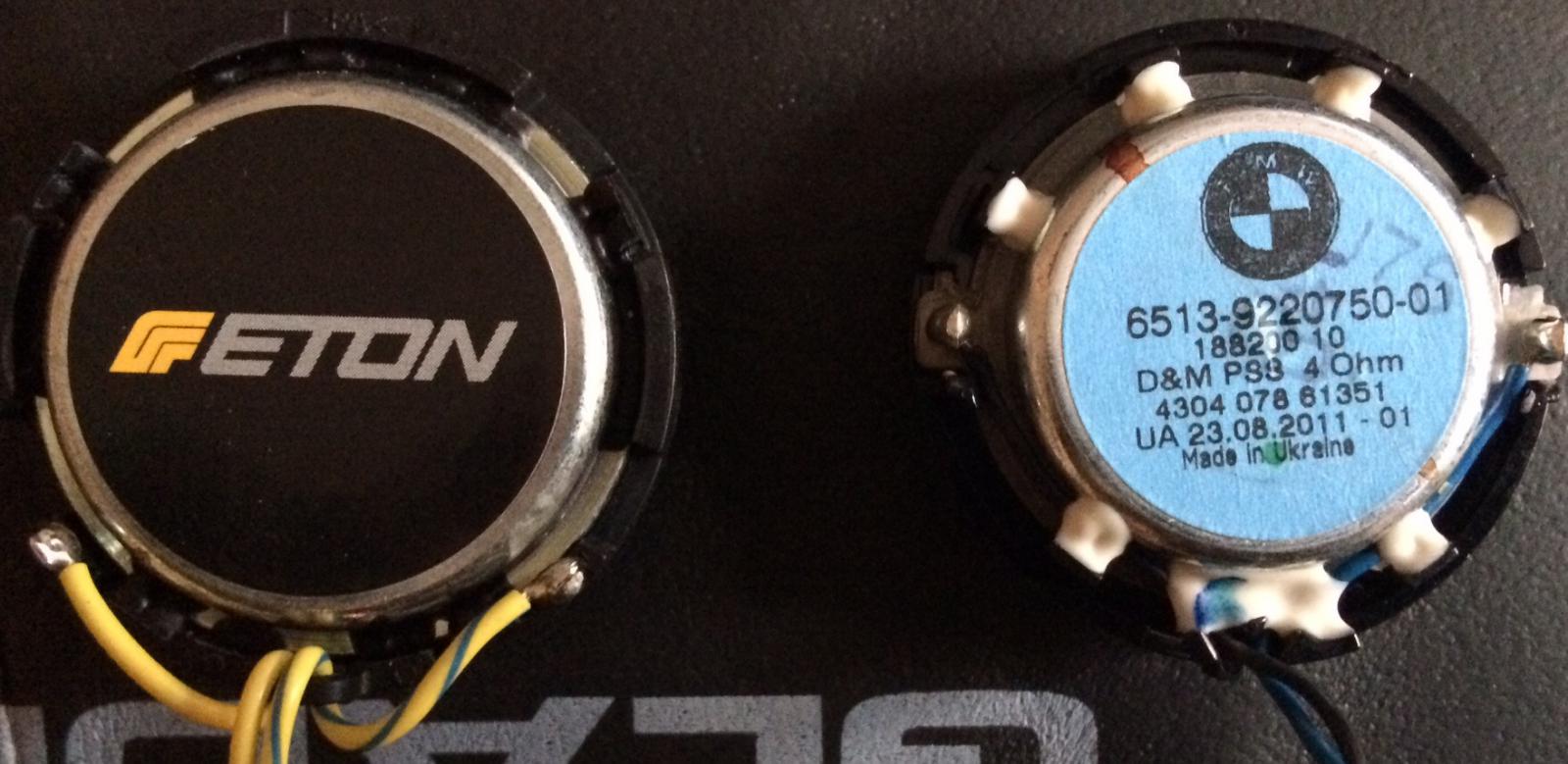

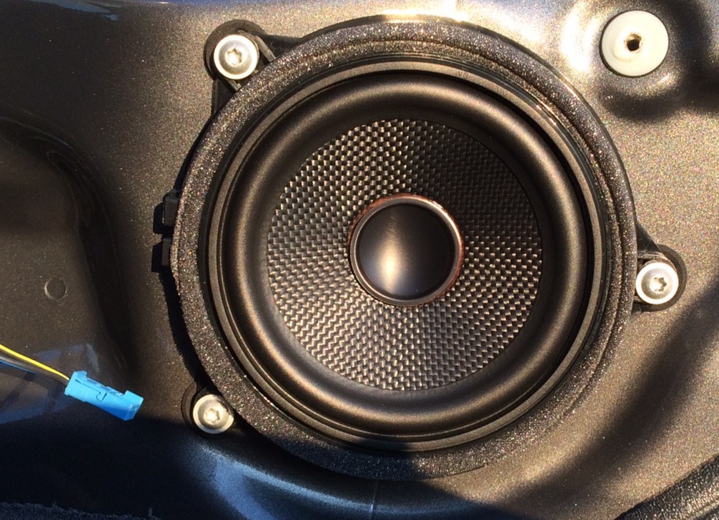

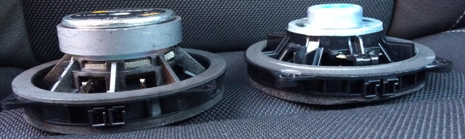

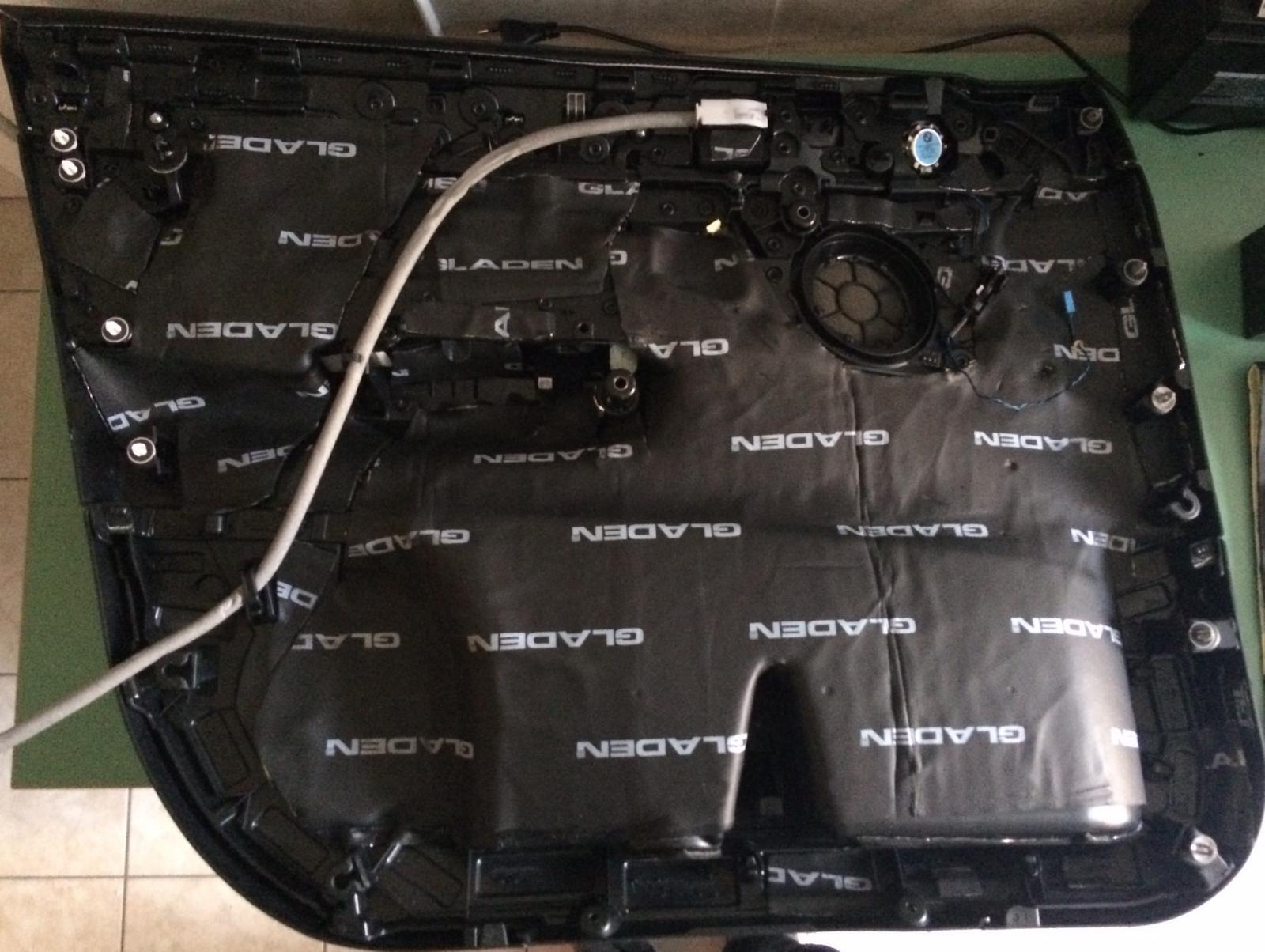

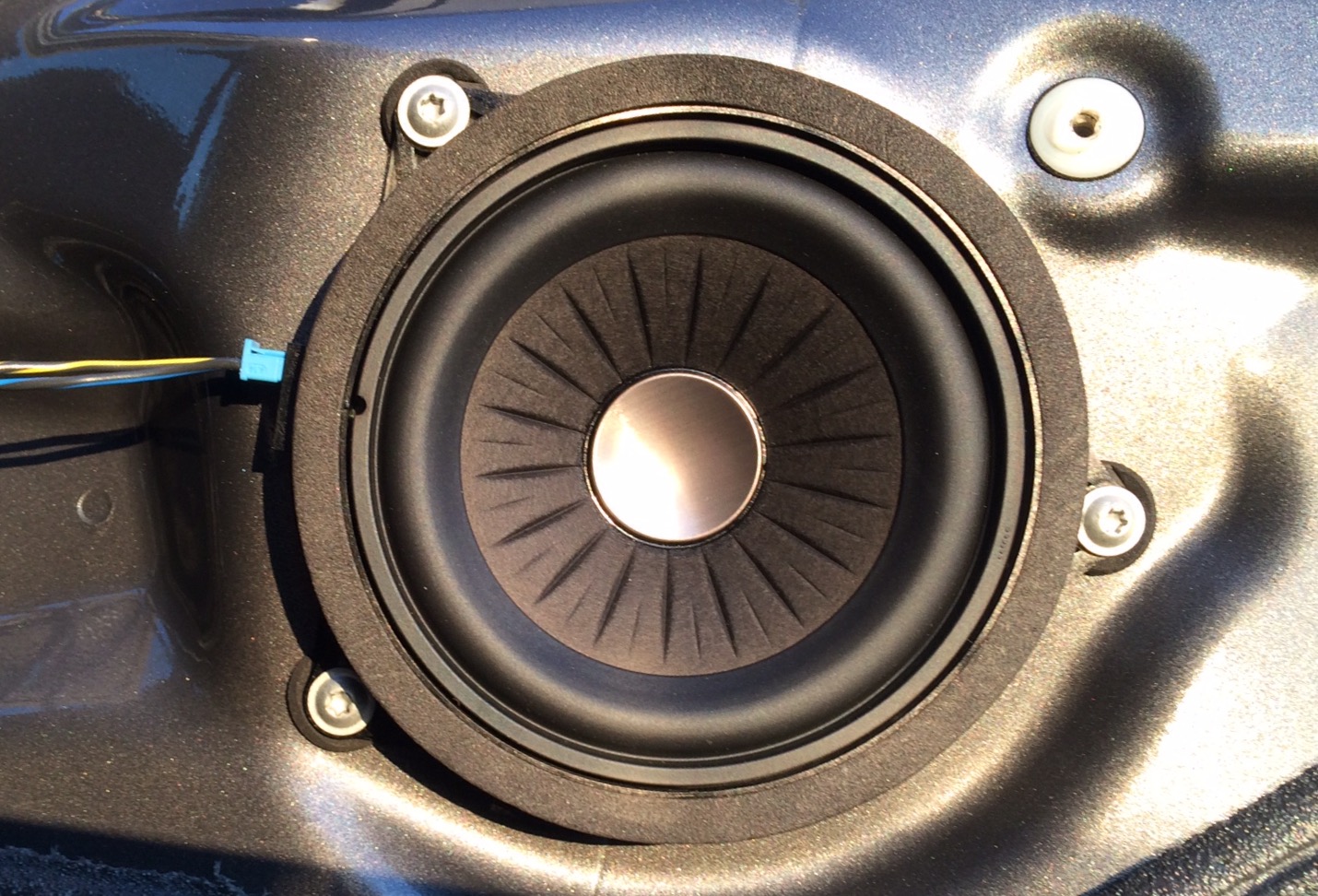

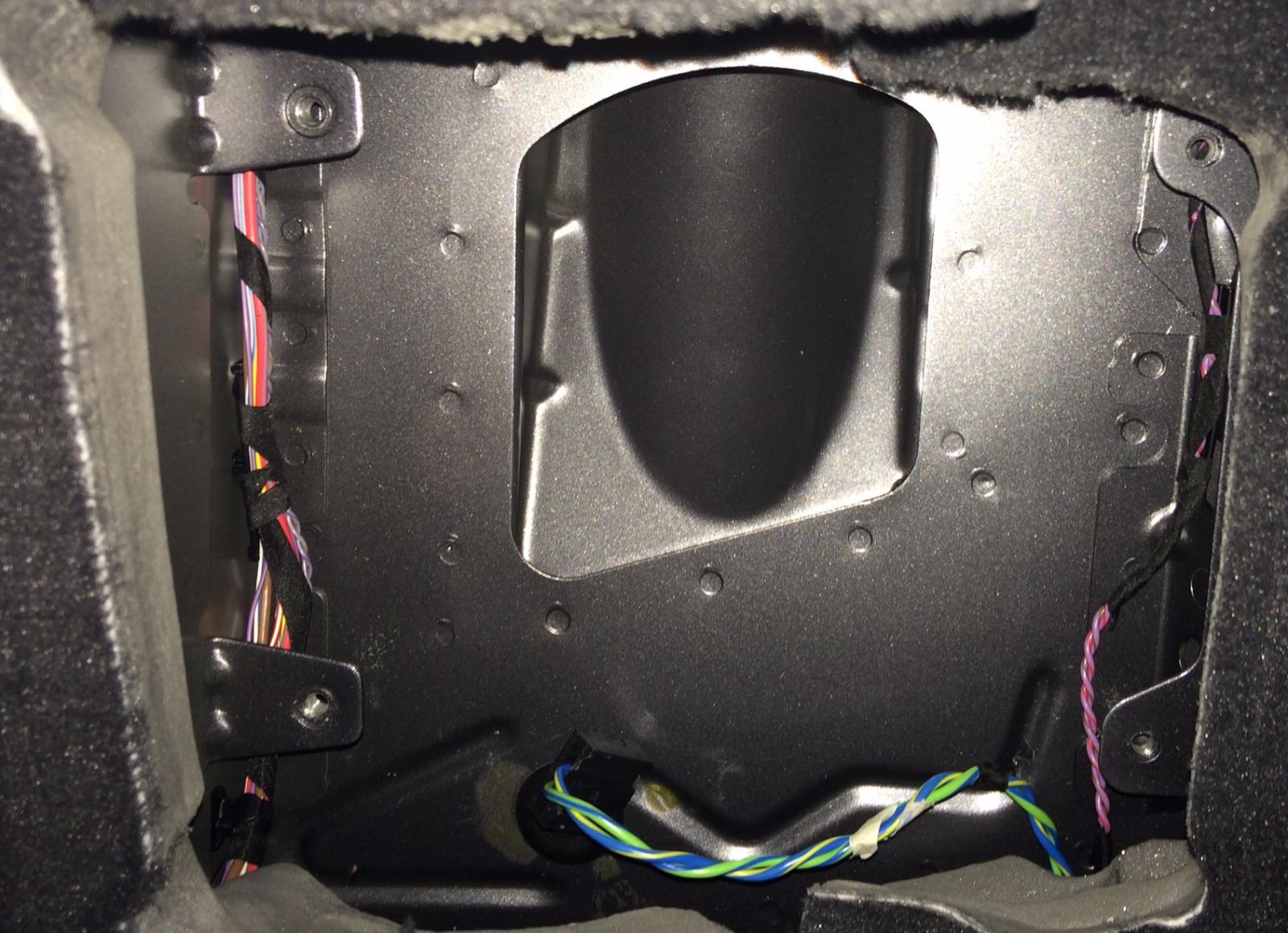

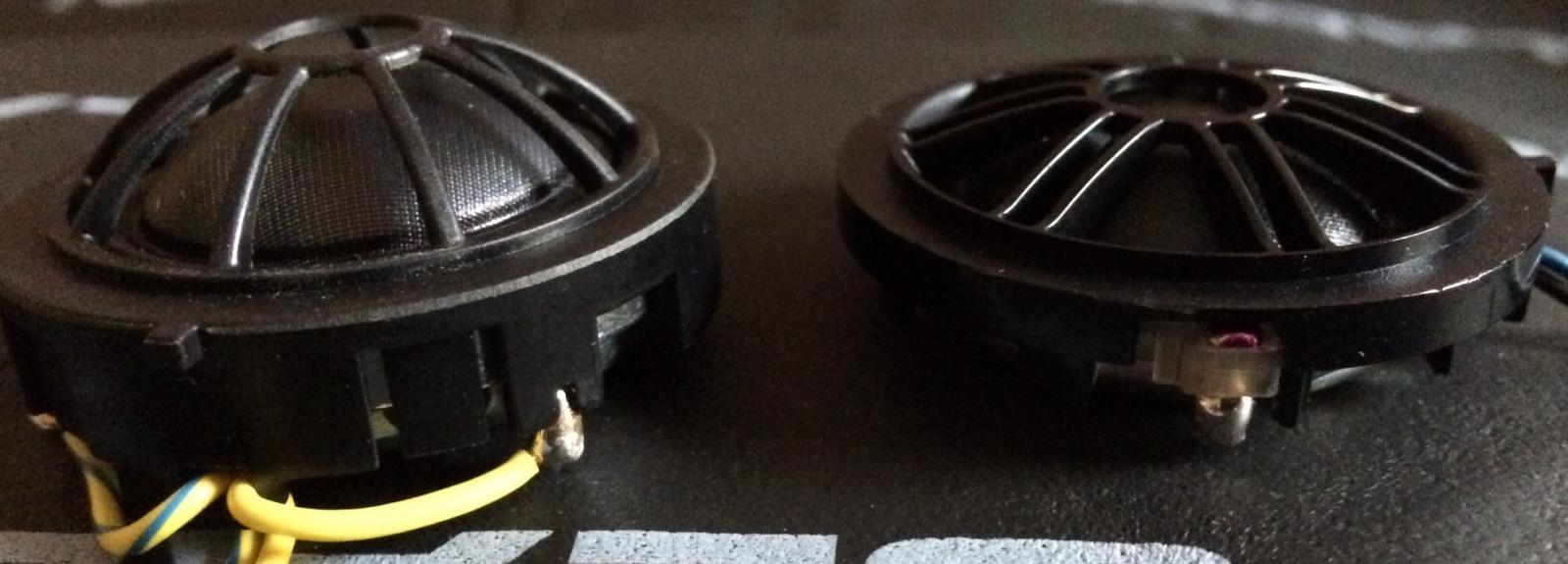

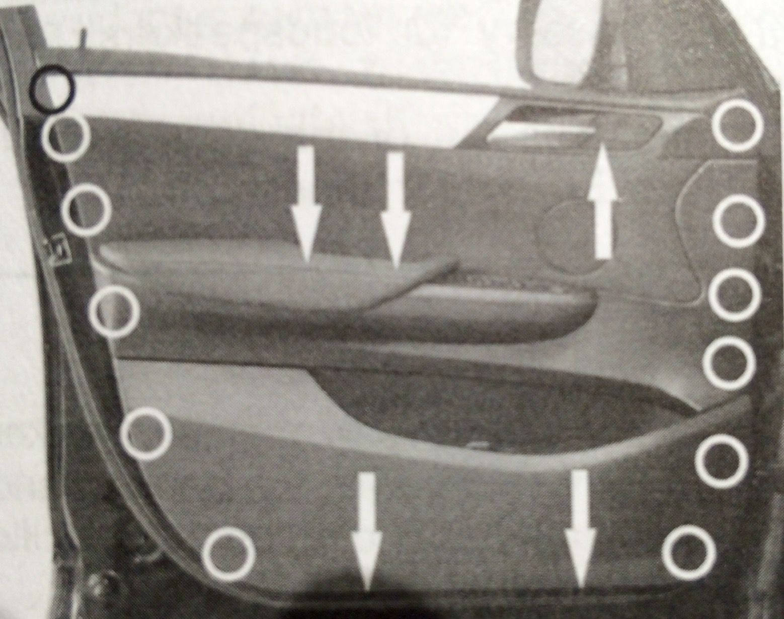

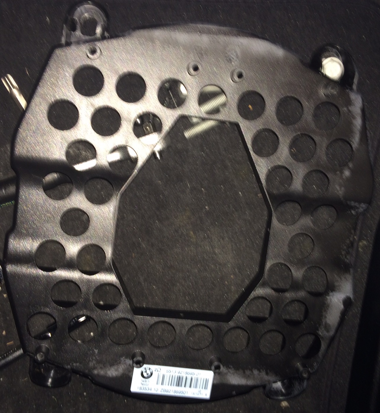

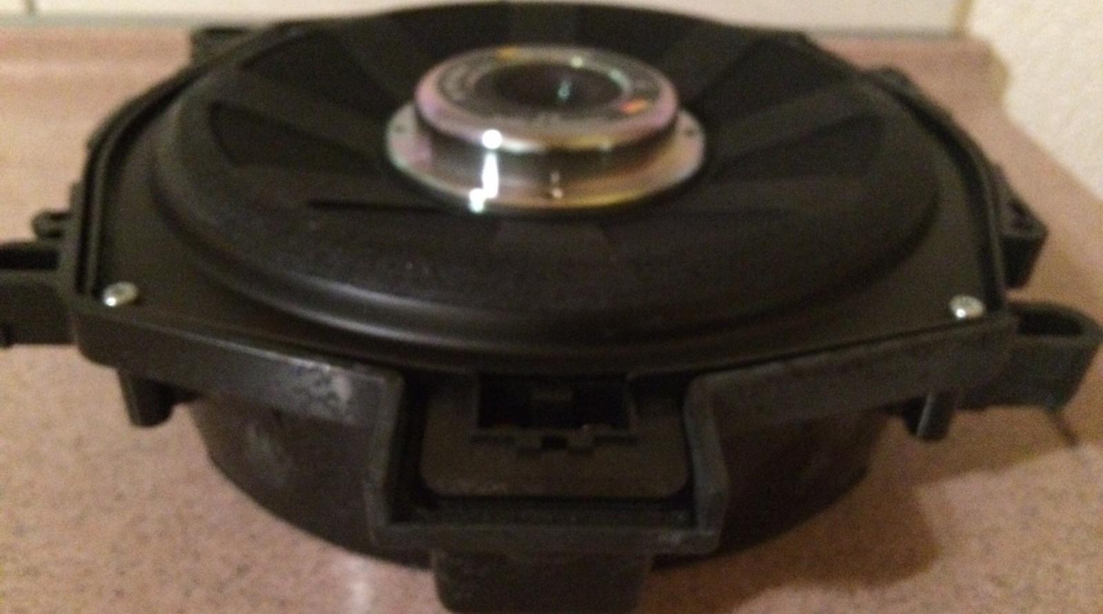

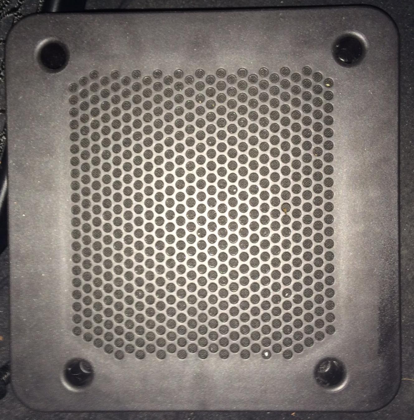

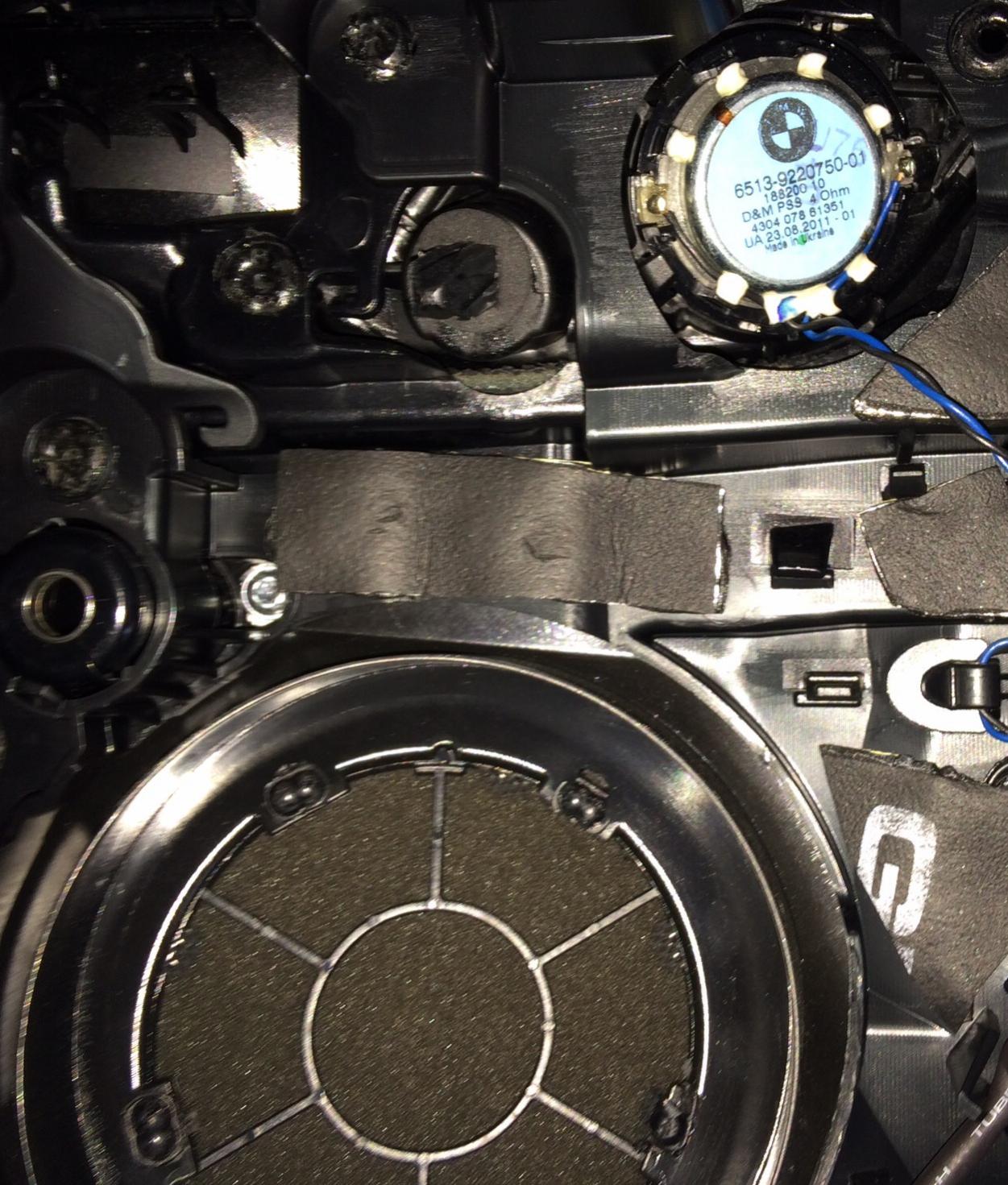

    Hier nun noch ein paar Bilder des Einbaus: Türverkleidung mit Kreisen (Clips) und Pfeilen (Torxschrauben, wobei ich bei den Gittern der Hochtöner keine hatte). Gedämmte Türverkleidung mit Gladen AluButyl. Schmutzgitter, Montagegitter und Mulde des USB. Vergleich Original mit Eton: Mitteltöner, jener im Karbonlook ist der Originale. Die Eton Mittelton LS sind je 440 gr, die Originalen 176 gr, die Hochtöner Eton 74 gr und die Originalen 40 gr. Die Magnete sind auch sichtbar grösser. Bitte beachten: ich hatte aus Langeweile Musik gehört, als ich den Fahrersitz löste und da das Kabel des Airbag ein bisschen kurz war, löste ich den Stecker. Sofort erklang ein Gong "Rückhaltesystem...". Ich musste danach den Fehlerspeicher löschen

      als relativ günstigen (aber Zeitaufwand etwa 2 Std pro Tür) Klang-Tip für die Türsysteme kann ich auch noch das bekleben des Türinnenbleches mit Alubutyl (z.B. 1,3er) empfehlen.
      Zusätzlich kann ansatt der Schaumstofffolie außen dieser Bereich noch damit wasserdicht verkebt werden.Dadurch wird das Vibrieren bzw. Resonanzbildung der Bleche verhindert und der Klangunterschied ist wirklich gewaltig.
      Der Effekt macht sich natürlich bei Türchassis ab 130 mm Duchmesser am stärksten bemerkbar. Die Tür wird im Grunde dann zum geschlossenen Resonazkörper....

          und ja, ich habe wie in den Bildern zu sehen und im Text geschrieben die Türen gedämmt.

                  Dennoch, der Umbau gefällt, die Türbleche würde ich auch dämmen.

                    Wusste gar nicht, daß BMW LS aus der Ukraine verbaut. Welcher Hersteller hat den dort eine Produktion?
                        Ich schaue heute Abend mal nach, was auf meinen BMW LS drauf steht...

                              auf dem mitteltöner steht d&mpss belgum.
