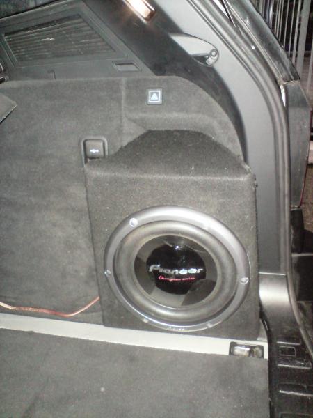

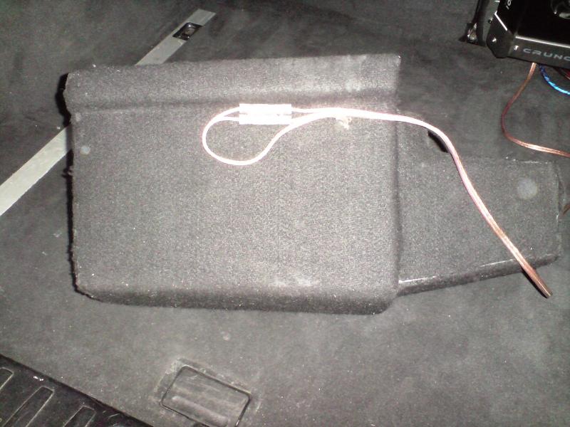

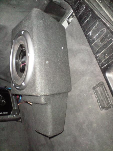

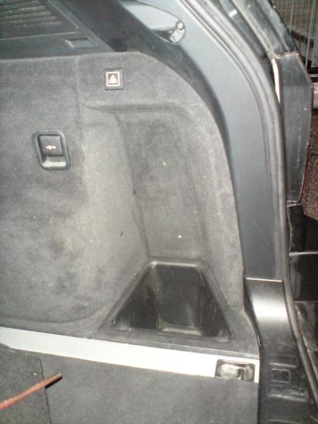

              ich habe heute meinen Projekt beendet.
              Subwoofer hinten
              Ich habe mir einen Subwoofer von Pioneer 25er mit 2x 4Ohm 350 Watt Nennleistung.
              Angeschlossen hab ich denn, gebrückt auf 2 Ohm, das knallt ohne ende.
              Die Basskiste hab ich gebaut, ein geschlossenes System. Laut Hersteller sollten 20 Liter als Optimal gehen, ich konnte allerdings nur ca.19 Liter raus holen.
              Der Zeitaufwand hat sich gelohnt, ca. 20 Stunden.
              Die Bilder Sprechen für sich.

                Sehr cool... sieht ja beinahe aus wie ein Originalteil
                Und dass man den bei Bedarf leicht rausbekommt, ist auch super gelöst. Hut ab.

                  Super Teil. Ist das Gehäuse aus Glasfaser?
                  • Wens
                    • 21.09.2009
                    • 226
                    AW: subwoofer fürn x3
                    Nein, kein Glasfaser.
                    Es ist 12mm MDF und die Front 22mm MDF und jedes einzelne Teil ist unterschiedlich im Winkel und Form.
                    Ich wollte erstmal testen, ob mich der Klang in dieser Form und Größe überzeugt.
                    Aus Glasfaser, währe auch Material fast zwei mal so teuer und wenn es mich nicht überzeugt hätte, dann hätte ich ja Geld in Sand gesetzt.
