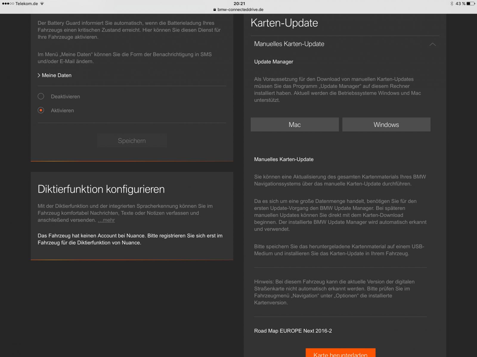

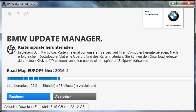

    Für alle, die es noch nicht gesehen haben:
Größe: 67,3 KB
    Habe schon mal die Kurbel am PC eingesteckt, damit es schneller geht.

    Gesehen hab ich es schon, aber der OS X Manager hat am WE rumgezickt. Ich werde die Tage mal drangehen...

        Auf der CD-Site kannst Du dein Downloadtool für WIN oder OS X runterladen. Bei Anforderung des Kartenmaterials erhältst Du den Freischaltcode für Dein Fahrzeug per Mail.

                      Thomas, schaue mal,im CD-Portal, ganz oben auf den Reiter "Steuerung" und dann nach unten scrollen. Rechts erscheint dann der Kasten Kartenupdate.

                        Danke Joachim, aber genau da war ich...
                        RemoteServices
                        Smartphones verwalten
                        News-Feed
                        Sicherheitsabfrage für die Nutzung der Remote Services
                        E-Mail-Accounts einrichten
                        Kontakte
                        Fahrerprofile
                        Standheizung/-Lüftung
                        Meine Bilder
                        Notiz ans Fahrzeug senden
                        Passwortschutz im Fahrzeug
                        Send to car
                        Battery Guard
                        Diktierfunktion
                        und das wars!
                        Vielleicht ist mein BJ 11/2014 doch zu alt?

                          Hallo Thomas,
                          hast Du den Downloader schon installiert?
                          Bei mir lief es in etwa so ab:
                          Downloader installiert
                          Testdownload gestartet und abgebrochen
                          Mail mit Code für die Karte erhalten
                          Danach war auf der CD-Site der Punkt Kartenupdate
                          Die Site ist neu gestaltet. Ich hatte auf der alten Site den Punkt zum Update nicht...

                              @ PoWder: Der Downloader wird Dir eigentlich im Bereich Kartenupdate angezeigt.
                              Tipp: Legt Euch einen 64GB-Stick für das Update zu. Ich hatte einen 32er. Der war dann um 0,16 GB zu klein. Also nochmals los und einen anderen besorgt.
                              Wie lange hat die Prozedur am PC bei Euch gedauert? Ich habe gestern rund 4,5 Std. gebraucht bis das Update auf dem Stick zur Installation fertig war - irre.
