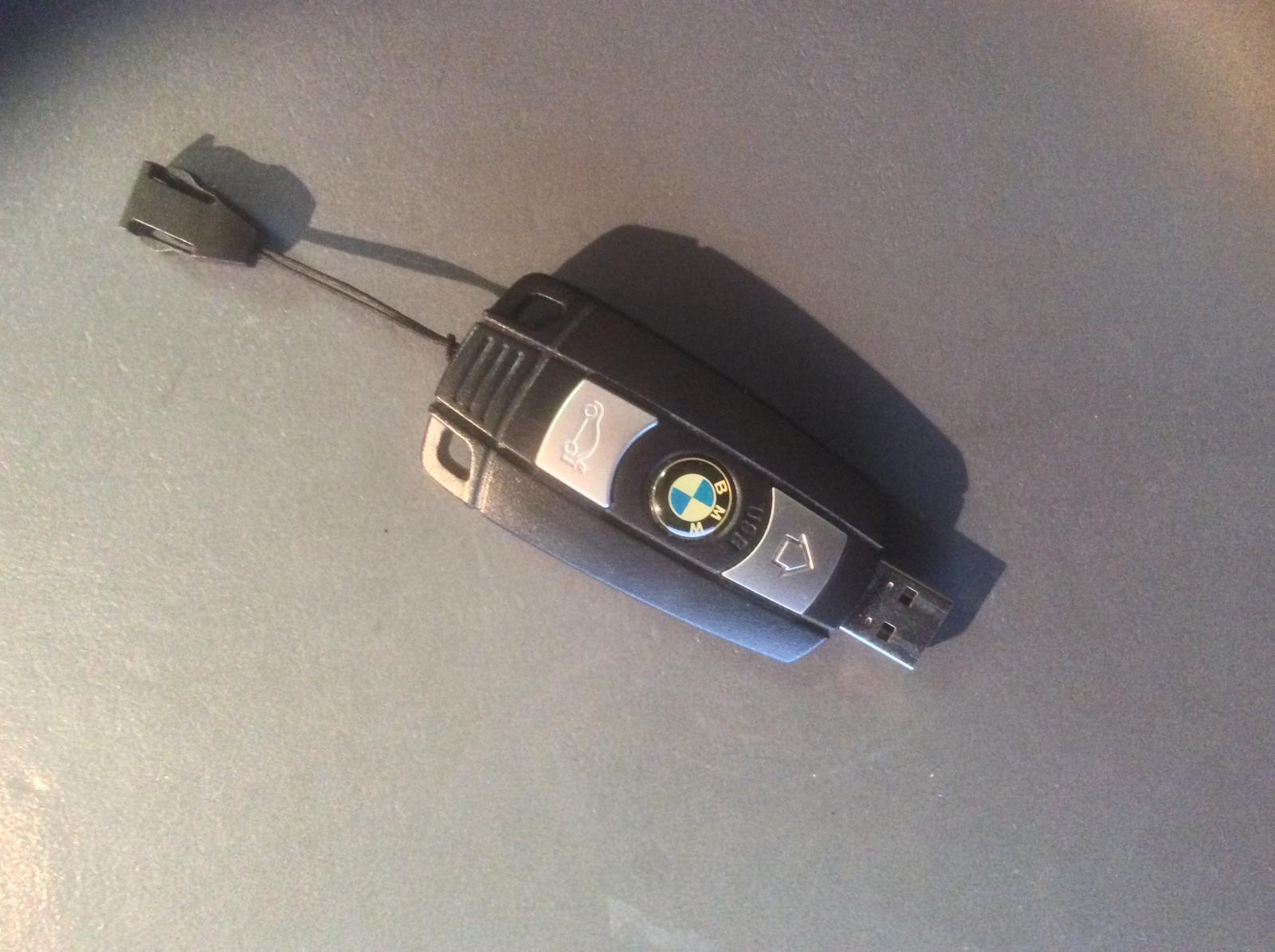

      #62
      AW: Neues Kartenupdate verfügbar
      Und so sieht meiner aus
Größe: 191,7 KB
