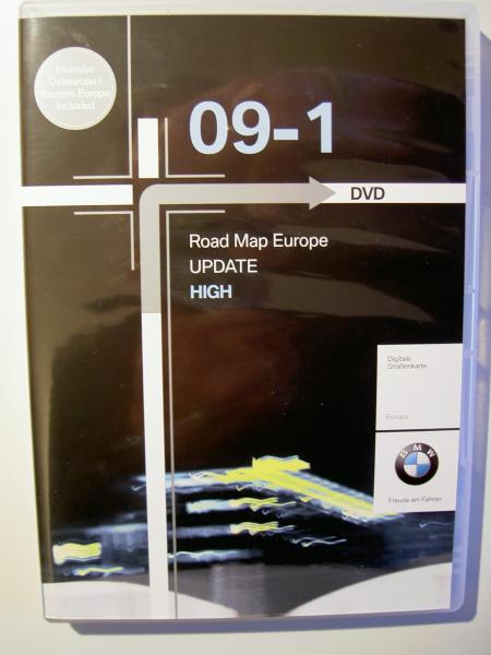

        Die neueste Navi-DVD ist die Version 09-1, hergestellt von NAVTEQ, wie gesagt eine DVD, steht ja auch drauf. Seit Ende November 2008 war sie beim zu erwerben; hier ein Foto von der Hülle:

          Danke euch beide, dann weiss ich ja was ich kaufen soll.
          War nur verwundert, eine CD bei mir ins Navi-Gerät zu finden und keine DVD...
          Ich wüsste gar nicht, das beide reinpassen
