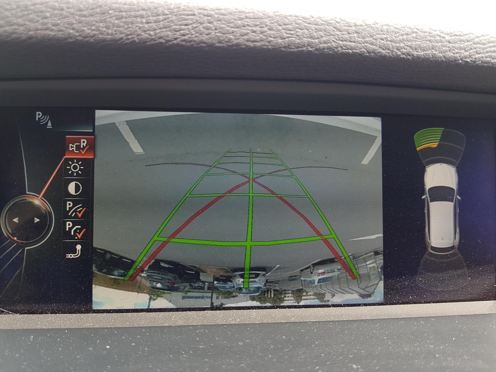

ich bin neu unter den X3 Fahrern und habe schon mein erstes Problem.
Ich hatte meinen Anhänger, wie schon öfters angehängt und etwas transportiert. Alles lief wiedermal wunderbar. Als der Anhänger nicht mehr gebraucht wurde, wurde er abgeklemmt und scheinbar seitdem hat die Rückfahrkamera eine Macke.
Das Bild der Kamera ist horizontal und vertikal gespiegelt. Hatte jemand schon einmal das Problem?
Moin, ich habe die Lösung gefunden. Kein Hardware oder Kabeldefekt. Über R......ld mit der Servicefunktion wurde die Kamera neu angelernt und schon lief alles wieder.

danke für den Hinweis. Also um die Lösung festzuhalten: es ist ein Softwarefehler und hat nichts mit einer beschädigten Hardware zutun. Batterie abklemmen hatte nichts genützt.
Also wenn der Fehler auftritt, ab zum freundlichen und neu anlernen und kalibrieren lassen.
