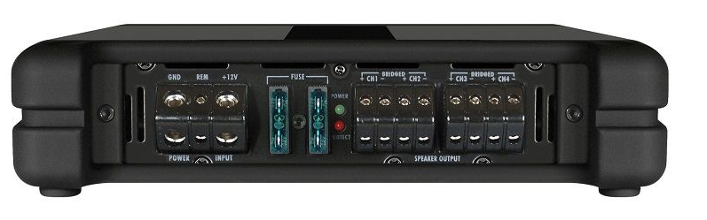

                          Und woran willst Du den Amp anschliessen? So auf den ersten Blick würde ich mal behaupten, der hat keinen Hi/Lo Wandler inkludiert. Wie schon erwähnt habe ich im E46 Cab eines Freundes DIESEN JVC Amp verwendet und bin überrascht wie gut der ist und dazu hat er alle nötigen "Funktionen". Der versorgt die normalen Lautsprecher. Der Subwoofer im Skisack hat einen eigenen!

                            AW: Sound Upgrade für X3 E83, 3.0SD, bitte um Ratschläge
                            das meinst du? : 2 x HP 10-150 Hz, 2 x LP 30-150 Hz
                              Nein! Das sind die Hochpass- und Tiefpassfilterangaben. Amp's wie der MB werden über Chinch-Eingänge gespeist. So etwas stellt Dir BMW aber nicht zur Verfügung. Schau Dir mal die Spezifikationen vom JVC an! So etwas brauchst Du!!Und wie ich schon sagte...IMHO brauchst Du um es richtig zu machen einen 6-Kanal Verstärker der Hi/Lo Eingänge hat.
                                sorry. von mir aus sie sind ähnlich
                                was dein JVC hat was MB nicht hat?
                                da sind die Eingänge:
Größe: 181,9 KB
