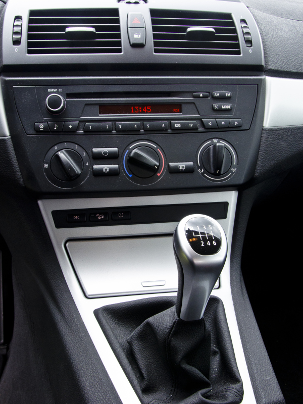

    Ach ja: Ich bin mir auch gar nicht sicher, was sich mit meiner Radio-Version überhaupt anfangen lässt. Für mich sieht das im Vergleich zu anderen Bildern hier im Forum so aus, als wäre das noch nicht mal ein Business irgendwas, sondern noch weniger:

        Nein, mein Radio kann noch nicht mal MP3. Aber ich glaube, wir reden aneinander vorbei.
        Ich habe diese Minimalversion vom Radio angesprochen, weil ich die Befürchtung habe, dass die mir selbst mit dem Dension einen Strich durch die Rechnung machen könnte. Wenn ich bei Dension die Kompatibilität prüfe, ist die kleinste Version vom Radio eben das Business CD. Mein Radio ist da gar nicht erst aufgeführt. Und wenn ich das Business CD auswähle, erscheint da folgender Text:
        IMPORTANT INFOMATION:
        Must have phone button on the radio or R/T button on the steering wheel for Gateway Pro. Gateway Pro is not compatible if head unit is manufactured by Becker (except 16:9 Navigation), the radio has factory phone module, or disabling the phone function of the Gateway Pro is needed. Head Units with DSP are not supported. Text display function of the relevant iGateway / 300 / Lite or Lite BT product is not available for BMW if the Head Unit is made by Becker, the head unit has phone preparation (phone button) or the head unit has factory phone module. Please note that the CDR2xxx units are only compatible with the Gateway 100 (GW16BM4) and Gateway 300 (GW33BM4) units
        Der Text verunsichert mich halt. Ich habe einen R/T-Knopf am Lenkrad. Ich weiß aber z.B. nicht, ob mein Radio ein CDR2xxx und/oder von Becker ist. Bin noch nicht dazu gekommen, es auszubauen. Ich hab jetzt halt im Hinterkopf: Ich hab zwar einen R/T-Knopf am Lenkrad, aber vielleicht funktioniert der gar nicht, weil ich nicht mindestens ein Business CD drin habe.

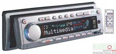

                Das letzte Mal, dass ich ein Custom Radio in ein Auto eingebaut habe, ist ca. 15 Jahre her. Und das war ein echt gutes Teil von JVC.
Name: jvc kd_sh77r.jpg
Größe: 14,5 KB
                Nachdem ich neulich mal durch mehrere Elektromärkte getingelt bin, um mir Radios anzuschauen, war ich richtig erschrocken. Die Preise sind inzwischen ja ganz schön gesunken, die meisten Radios kosten nur noch 30% bis 50% von den damaligen Preisen; dafür ist aber auch die Verarbeitungsqualität massiv in den Keller gerutscht. Da klappert, wackelt und knarzt ja echt alles.
