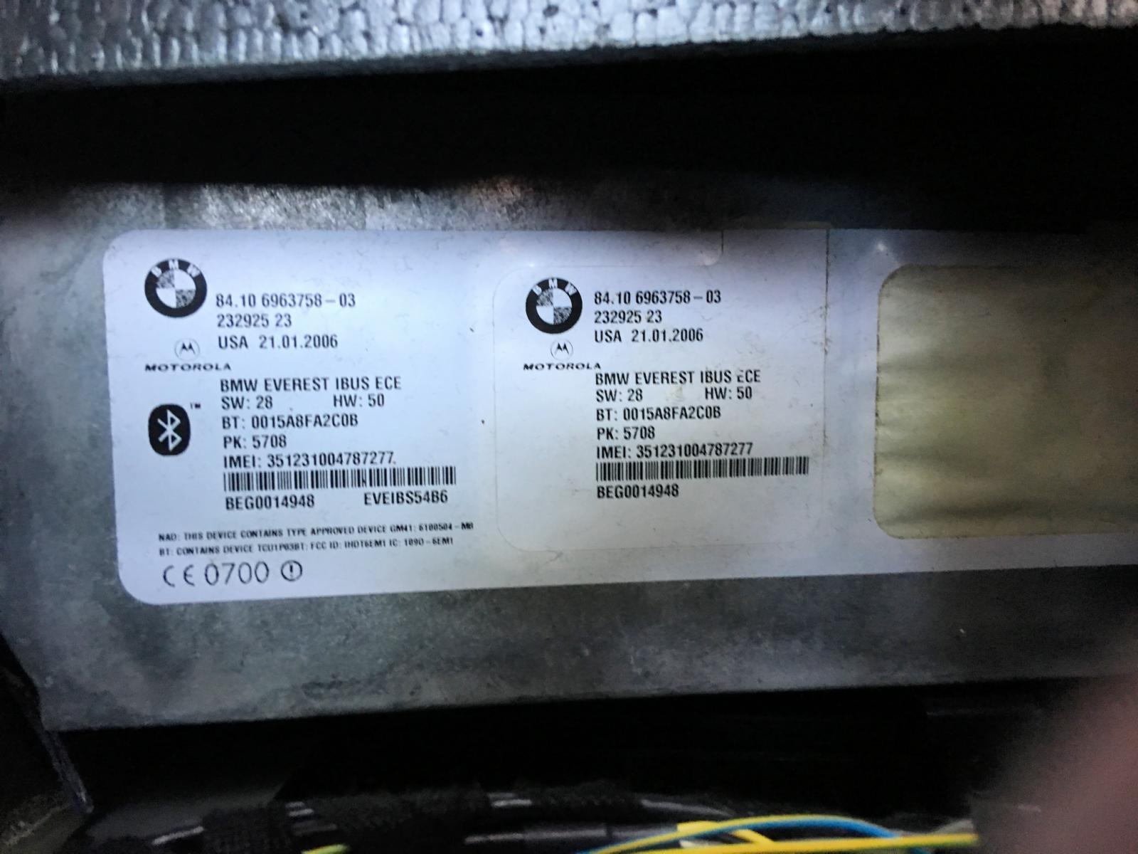

    [E83] BMW Everest IBUS ECE defekt
    ich fahre seit ein paar Wochen meinen E83 (02/2006), in welchem ein Everest Bluetooth Modul verbaut ist. Das Modul wird nicht im Display vom Navi angezeigt, der örtliche BMW-Händler hats geprüft, er sagt, das Steuergerät meldet sich nicht und wäre defekt. Kosten für ein neues: 650 €!
    Er sagt aber, man könne es problemlos gegen ein gebrauchtes Steuergerät austauschen, gegebenenfalls müsste er für mich dann den Code für die Kopplung auslesen.
    Ich bin mir nicht sicher, ob sich das Gerät bereits von Anfang an nicht gemeldet hat. Koppeln konnte ich mein Telefon jedoch noch nie. Was ich gleich am Anfang gemacht habe, ich hab die Snap-In Ladeschale für ein uraltes Nokia rausgeworfen (und auch bereits entsorgt).
    Folgende Fragen:
    Funktioniert das Motorola Steuermodul eventuell nur dann, wenn ein Snap-In Adapter installiert ist.
    Muss ich bei der Ersatzbeschaffung unbedingt auf die Hardware- und Softwarestände achten oder reicht es, wenn es wieder ein Motorola Everest ist.
    Es gibt Module mit und ohne GPS in der Bucht, was mir nicht ganz klar ist, denn ich habe zwar das Professionell High Navi, dies hat doch aber einen eigenen Rechner. GPS funktioniert bei mir im Fahrzeug ohne Probleme.
    Kann ich das Everest eventuell auch durch ein ULF ersetzen, oder funktioniert das grundsätzlich nicht.
    Hier noch ein Foto meines Steuergerätes:

    AW: BMW Everest IBUS ECE defekt
    ist wirklich niemand da, der zu meinen Fragen was sagen kann?
    Ich habe jetzt erst einmal vor, am Wochenende die Batterie abzuklemmen, dass Steuergerät auszubauen und zu reinigen und die Sache dann noch einmal zu testen.
    Gibts dabei noch irgend etwas zu beachten? Wie bekomme ich das Steuergerät raus und gegebenenfalls geöffnet?
    Danke und Grüße,
    Easy98
      • 4004
      Hmm,
      wusste gar nicht, daß es den E83 mit TCU gegeben hatIst aber logisch bei SA633 und Assist. Das gabs aber bei uns nicht wirklich in Ö. Du kannst zwar auf SA644 umbauen, ich würde aber einfach eine gebrauchte TCU kaufen, einbauen und fertig. Danach ab zum zum codieren. Einfach die 6963758 bei ebay.co.uk und ebay.com checken und wo besorgen. In der Deutschen Bucht ist das Ding meistens teurer.
        Es gibt die Kombi, hab ich selber. Ich hatte aber mal irgendwo die Info gelesen, das es nicht möglich sein soll,die TCU mit der FgstNr neu zu programmieren. Von daher wäre ein Umbau auf ULF vielleicht sinnvoller, wenn meine Info korrekt ist. Bei fabrikneuen TCU geht eine Programmierung natürlich.
          In ISTA gibt es den Punkt....der ist aber wohl für neue TCU's gedacht. Ich kann das aber abklären!
            Mein meinte, dass es nicht nötig ist die Fahrgestellnummer zu programmieren, solange man die Assist Funktionen nicht nutzen will. Ob das stimmt, keine Ahnung. Der Hinweis auf die 6963758 hilft mir aber schon mal. Danke.
              • 4004
              Ich denke auch, daß es so ist!
