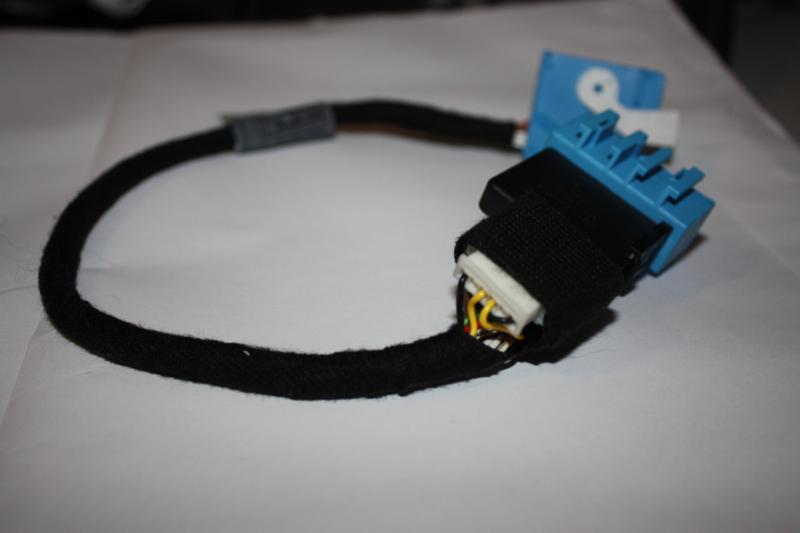

    Mach doch mal Bilder von den Kabel. Ich denke was du als Kabel dazu bekommen hast, ist der Adapter zwischen Fahrzeugkabalbaum und SES.
    So müsstest du eigentlich nur ein paar Pins umpinnen und ein paar neu auf Crimpen. (5 um,5neu an und 5 abgreifen) das ganze währe vollkommen reversibel.

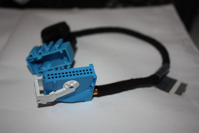

      anbei mal die Bilder des Kabelchens:

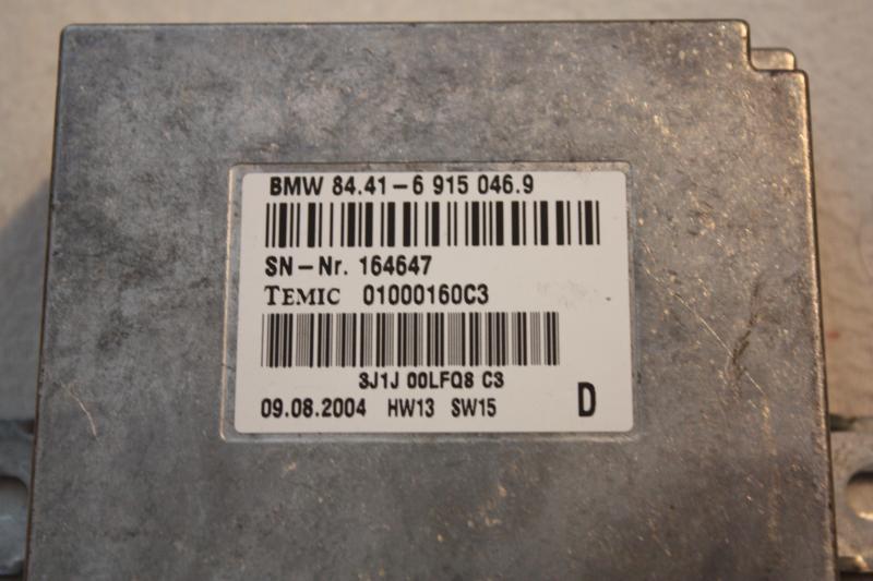

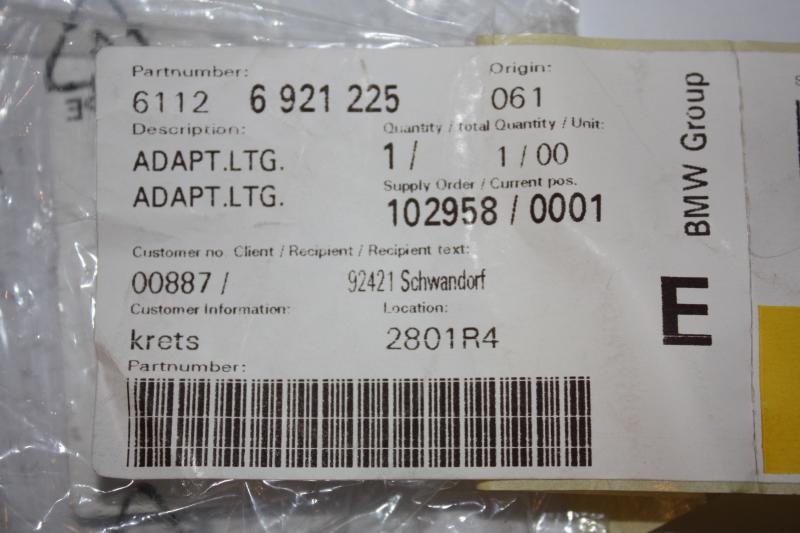

      Die letzten beiden zeigen die Teile Nummern des Steuergerätes, bzw. des Kabels.
      Nur einschleifen ist halt nicht, aber Stecker verwenden, Buchse abschneiden und die Kabel in die vorhandene Leitung zum Telefonsteuergerät einschleifen.
      Was um alles in der Welt ist der kleine Stecker-Buchsen Knubbel, der da eingebunden ist ?
      Das Kabel ist original vom E46, steht drauf, aber die gleiche Teilenummer gibt es auch beim E83. Bin mal gespannt auf die Bauvorschläge.
      • #48
        Genau das Kabel meinte ich, es wir zwischen Steuergerät und Fahrzeug Kabelbaum gesteckt. Und der knubbel ist ein entstörfilter für das Microphon.

              Hi Micha,
              mein Telefonsteuergerät hat einen 54 pol. Anschluss laut Schaltplan, der blaue
              Stecker hat "nur" 26 Pole. Das originale Adapterkabel hat auch 1 Stecker blau und eine Buchse, sowie einen Stecker, wahrscheinlich auch 54 pol.
              Das oben gezeigt Kabel passt daher so m.E. nie, zumindest nicht bei unseren Xi

                • #53
                  Diese Verkabelung hat nichts mit dem Navi-Rechner zu tun.
                  Solch eine Brücke wie beim E46 gibt es leider nicht.
                  Mein Plan währe wie folgt:
                  Den Adapter den du hast umbauen, bzw. ins Fahrzeug Einbauen.
                  Dafür müsstest du 5 Pins aus dem original Telefonstecker ausspinnen und in den Adapter einspinnen. Den Stecker in Richtung Kabelbaum entfernen und 5 Pins neu aufcrimpen(oder mit Schrumpfschlauch Pins mit Kabel anbringen)
                  5 weitere Kabel mit Abgreifverbinder(Stromdieben) verbinden.
                  Ich suche die Morgen die Pins raus.
