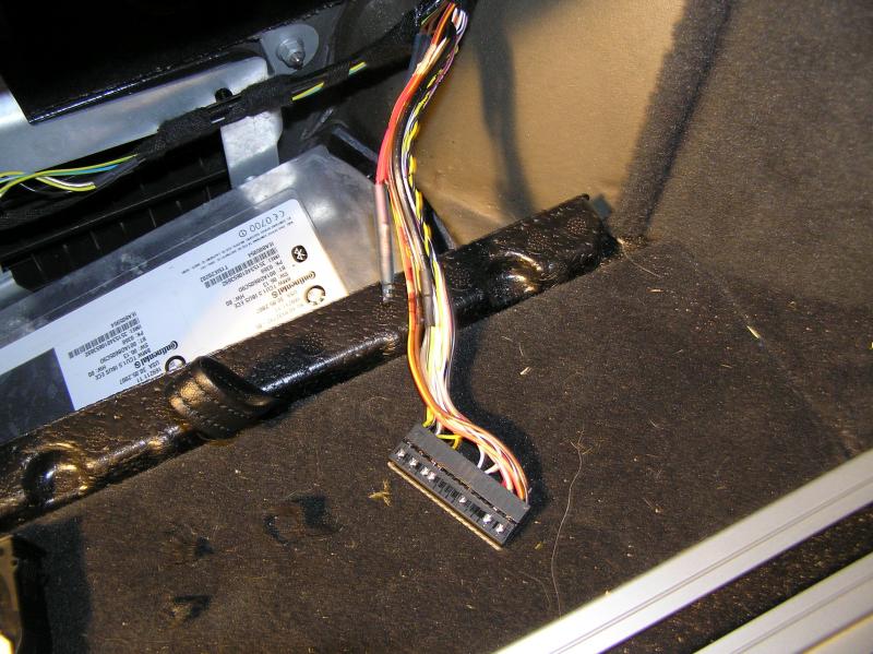

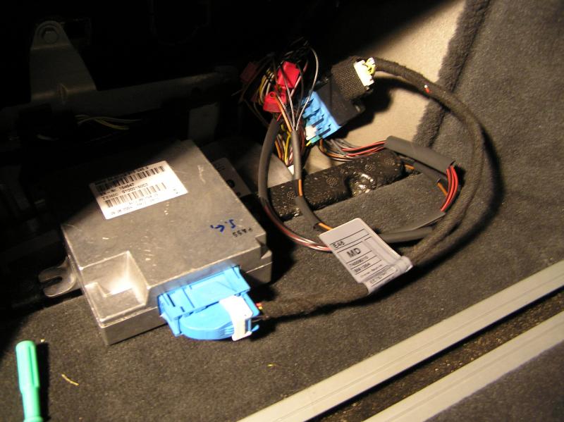

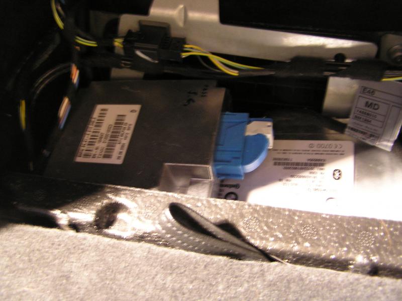

                    damit es etwas optisch ist zum Schluss:
Größe: 86,8 KB
Größe: 66,7 KB
Größe: 55,4 KB
                    Tja, und den leeren Raum oberhalb bekomme ich dann mit Multimedia-Interface und dem DVD Player, der bei mir aus dem Vorgänger rumliegt auch noch voll.

                        #71
                        AW: SA644 - Spracheingabe oder nicht?
                        ich habe auch fertig
                        VIELEN DANKE an Lions richtige Beschaltungs-Hinweise und an CREIKO,.. der die Sache hier ins rollen gebracht hat.
                        Ohne seinem Ersterfolg hätte ich mich nicht daran gemacht,.. (weil ich im Auto eigentlich nicht viel telefoniere),..
                        Aber die neue weibliche Stimme im Auto ist nun schon klasse und ich werde nun auch öfters die Kartenaufruffunktionen nutzen,..
                        gekostet hat mich das ganze 62 Euro (Schnäppchenauktion dank Hinweis von Creiko,... 99 Euro ist eigentlich eher die Regel, da man unbedingt das Kabel mit kaufen sollte).
                        Ich habe die neue SES Box ersteinmal aufgeschraubt und rein geguckt,.. (da meine aus einem X5 von Baujahr 2002 stammte und ich sicher gehen wollte dass es in der Box nicht nach abgebrannten Bauteilen roch,..
                        war aber alles gut,.. und ne Menge Samsung Bauteile drinnen )
                        dann habe ich mir den Anschlussüberlegt:
                        => da mein schon geschlossen hatte und ich eh kein CRIMPER vor dem Herrn bin,.. habe ich mir überlegt das Kabel unwiederuflich ohne Stecker einzulöten.
                        Ich war erst etwas irritiert wegen Stecker rein/Buchse raus etc...
                        Zuerst original TCU Stecker abstecken und aufmachen, dieser besteht dann aus zwei Leisten (eine graue und eine schwarze,.. Adern sind dort dann nummeriert).
                        Man muss eigentlich nur das neue Kabel auf der einen Seite abschneiden.
                        Dann 5 Adern von der TCU durchschneiden und 5mal zum neuem SES hinführen und 5mal wieder zurück, plus 5 weitere Drähte parallel angeschlossen.
                        Ich habe alles gelötet und mit Schrumpfschlauch isoliert,..
                        Fertig sieht es aus wie wie quasi ab Werk (bin mal gespannt ob er irgendwann jemanden bei einer Inspektion auffällt)
                        Wer es nachbaut, sollte etwas löten können und mit einem Multimeter umgehen können. (ich habe schon 1 1/2h gebraucht, da ich alle Farben genau aufgeschrieben und dreimal kontrolliert habe bevor ich angelötet habe)
                        Danke an alle Beteiligten,.. und wie waren die Worte von CREIKO: "wieder ein Knopf ohne Funktion weniger "
