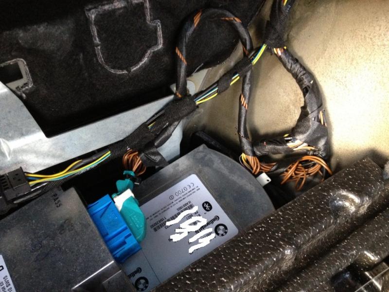

Hallo Gemeinde,
anbei mal das versprochene Foto vom Einbau des Sprachmoduls beim
Auch von mir Dank an Lion für den guten Tip. Ich wollte zwar sowieso nur
die wichtigsten Nummern speichern, da die ganze Angelegenheit doch
nicht so komfortabel ist und dazu ein wenig Zeit braucht
, aber es wäre
natürlich noch ärgerlicher, wenn ma(n) sich die ganze Mühe macht und dann
wäre alles wieder weg!!Viele Grüße
Carsten

Kann es sein, das hier die sog. Stromdiebe verwendet wurden ? Die Leitungen sind sehr dünn und besser sollte hier gelötet werden. Geht der Rest, d.h. Telefon, oder ist das jetzt auch aus ? Wenn ja, ist ziemlich sicher ein Kontakt nicht richtig. Das Aktivieren am Lenkrad, d.h. Tastendruck lange genug gehalten, bis Piepton kommt ?Gruß aus dem Saarland
