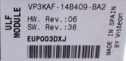

                    AW: Bluetooth Kopplung mit Mobiltelefon funktioniert nicht
                    Ist es möglich, die Software Version der Freisprechanlage irgendwo in den Tiefen der Menues zu finden....?
                    Nkosi sikelel' iAfrika
                      • 4004
                      #175
                      Nicht, daß ich wüsste. Wozu würdest Du diese denn brauchen? Sie steht auf der ULF drauf, da kommst recht einfach ran.
                      • iDirk
                        • 22.09.2016
                        • 396
                        #176
                        Bei BJ2006 ist das vermutlich eine MULF, keine ULF !? Ändert aber nichts daran, wie man an die SW-Version kommt. :-)
                          • 4004
                          #177
                          Das System wurde beim E83 nie verändert. Es gab zwar verschiedene SW-Stände, die z.B. die SMS Funktion betrafen oder die mögliche Freischaltung einer Sprachsteuerung (Link zu den Kollegen vom BMW-Treff), das Teil selbst hieß offiziell lt. ETK immer "Ladefreisprechelektronik", beim E83 und den anderen Reihen, wo dieses Modul verbaut wurde war es aber ULF Modul bekannt Beweis gefällig:
Größe: 23,3 KB
                          AFAIK bedeutet das "Universal Ladefreisprechelektronik"
                          Zuletzt geändert von timiboy; 17.10.2017, 22:23. Grund: Zusatzinfos, Verlinkung

                            #178
                            Der Grund meiner Frage ist, dass ich mein iPhone 5S nicht mit der Freisprechanlage gekoppelt bekomme, der Suchvorgang startet zwar auf beiden Seiten, aber "sie" finden sich nicht. Bei meinem E93 war vor 2 Jahren der Grund, das die Software für den Telefonbetrieb ein Update brauchte.....ich vermute in diesem Fall ähnliches.
