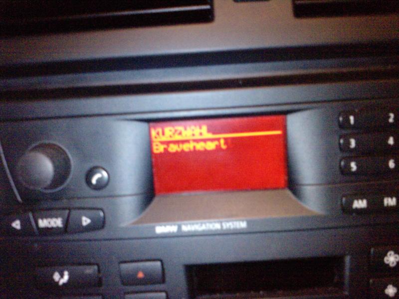

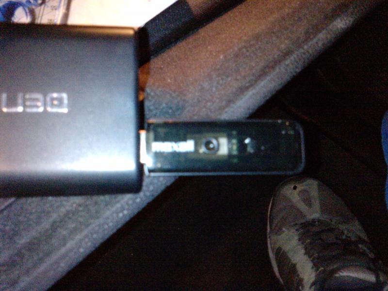

        AW: Ipod Schnittstelle mit Display
        Hallo, Titelanzeige geht bei mir mit diesem Hardware.
        http://shop.ebay.de/i.html?_nkw=DENS...+300&_osacat=0
        Nur ich habe statt I-pod hab ich Usb angeschloßen es funktioniert einwand frei.
        Außer hab ich das Problem, daß die Lautstärke von dem Geteway deutlich leiser ist. Aber ich bin gerade dabei, dies auszubessern.
        Man braucht mit flache Pins.
        Mfg

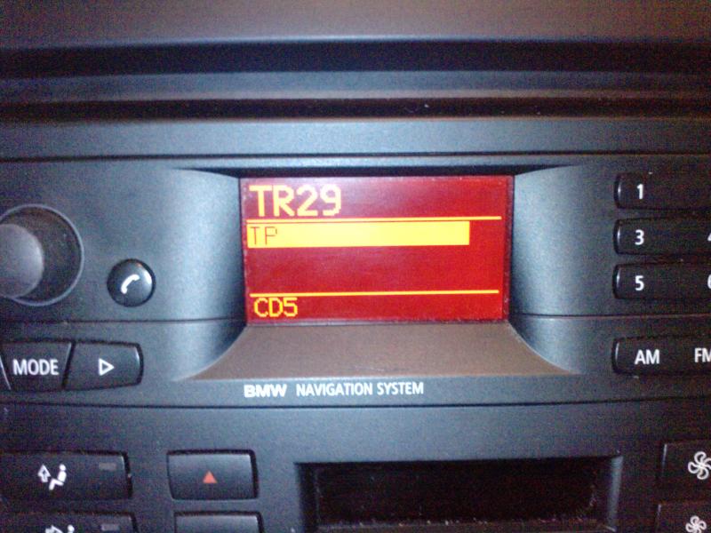

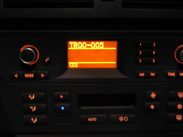

                bei meinem X3 (Mod. 2009) ist ein Navi-Radio Business mit der
                Ipod-Schnittstelle eingebaut.
                Die Bedienung des Ipods über Radio und Lenkradfernbedienung funktioniert bestens :D.
                Allerdings wird auf dem Radiodisplay keinerlei Informationen der Lieder angezeigt.
                Nur CD1 - Bis CD6 (je nach angewählter Favoritenliste) und eine Titelnummer (die aber trotz Zufallwiedergabe fortlaufend ist).
                1. Hat jemand eine Titelanzeige am Navi-Business
                2. Gibt es eine Möglichkeit, dass man nicht bei jeder Fahrt die Zufallswiedergabe neu einschalten muss?
                Gruß, Martin.
                  Ich habe halt Geteway 300 für BMW, dann hab ich von Hersteller einen Update speziel für BMW geladen, speziel für Text wiedergabe und es geht, ich mach auch mal ein Foto.
                  Mfg

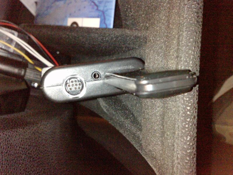

                        Also, hier mal paar Fotos.
                        Geteway 300 für BMW mit Flachen Pins.
                        Nur das Problem ist halt, daß der Geteway deutlich leiser eingestellt ist, als das Radio, so das ich sogar noch kleine Verstärker zwischen schalten muß.
                        Aber man kann mit CD Wechsler Steuerung bedienung, und das Gerät spiel automatisch ab.
                        Bedienung an Sich ist etwas schwierig.
                        Aber wenn man einen Ordner anlegt, dan kann man bis 99 Lieder anlegen und weitere Ordner im Ordner.
                        Aber angeblicht funktionier das ganze im Profesional Radio noch besser.
