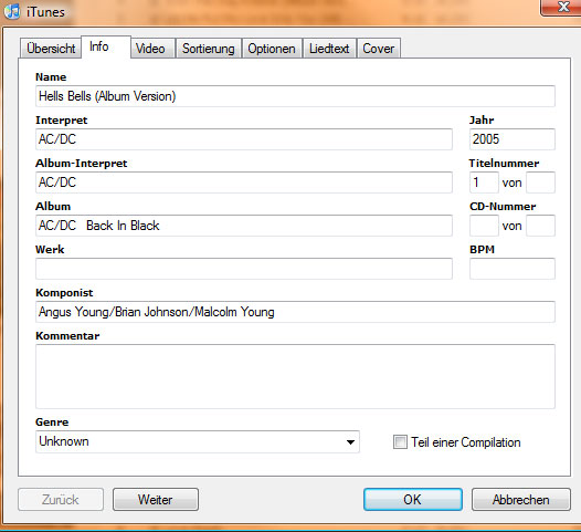

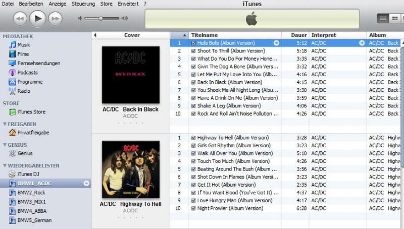

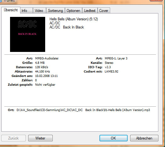

                      • FritzM
                        • 03.10.2009
                        • 212
                        #41
                        AW: Ipod Schnittstelle mit Display
                        Hier mal Screenshots von MEINEM itunes - Titel usw. werden im X NICHT angezeigt:
                        FOUR WHEELS MOVE THE BODY — BUT TWO WHEELS MOVE THE SOUL!
                        HOREX REGINA - 1953
                        BSA A10 GOLDEN FLASH - 1960
                            Danke, genau diese Ordnereinstellungen hab ich für mein Geteway gebraucht.
                            Musste auch feststellen das ich über 8 Ordner angelegt habe und kann alle nach und nach barufen.
                            Endlich funktioniert mein Geteway so, wie ich es mir vorgestellt habe
                            X3
