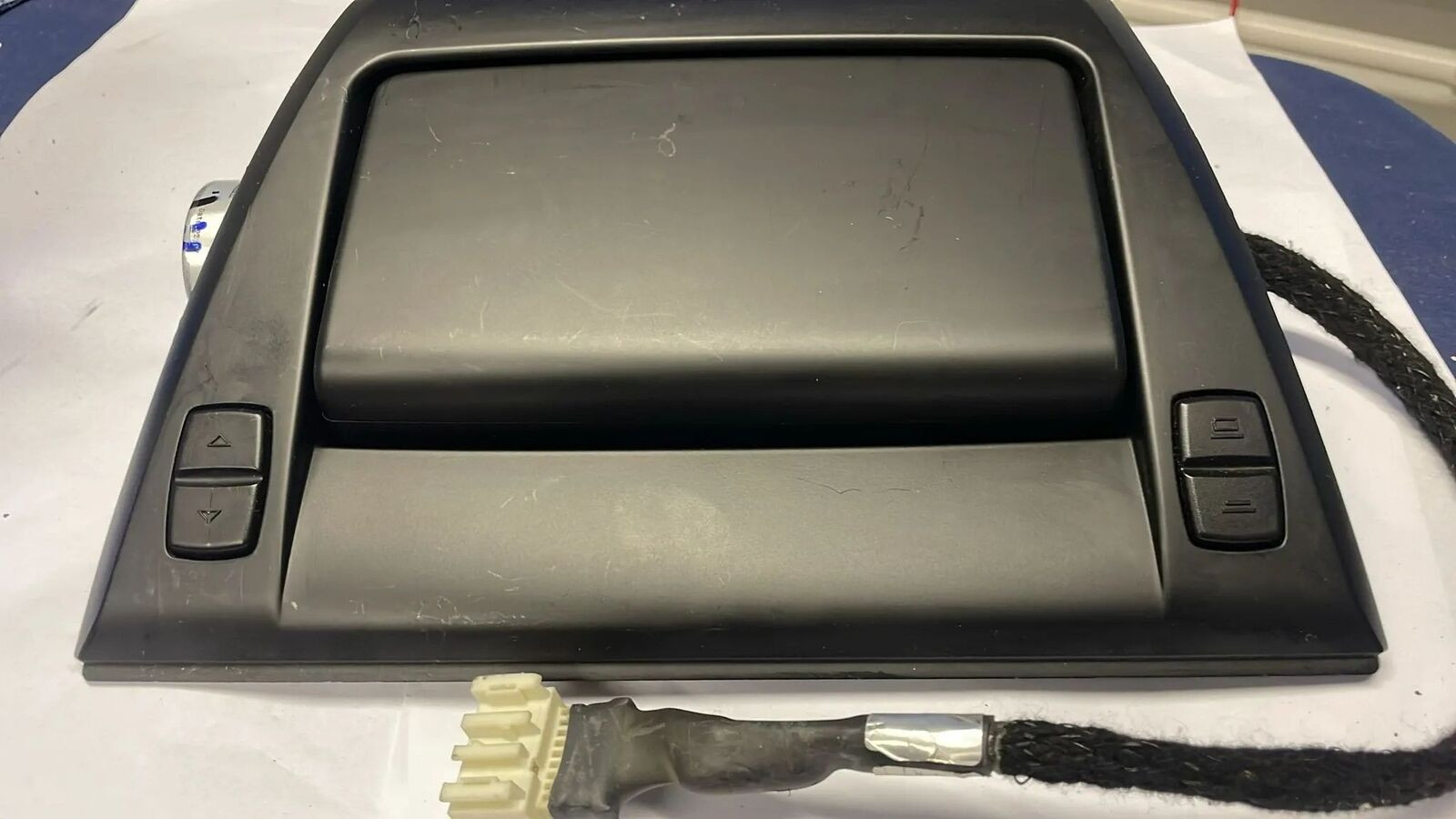

                  So - jetzt hab ich mir einen neuen Monitor (Klappmonitor) besorgt (war nicht billig)
                  Leider lief das System immer noch nicht. Es lag nicht am Monitor :-(.
                  Jetzt habe ich von einem Freund einen MK3 Rechner leihweise bekommen.
                  Den hab ich eingebaut und siehe da - das System funktioniert.
                  Leider dauert es fast 3 Minuten bis ich ein Bild auf dem Bordmonitor bekomme.
                  Kennt jemand das Problem?
                  Ist der MK3 zu langsam?
                  Bzw. brauche ich einen MK4?

                    Der MKIII ist ein CD-Rechner! Ist natürlich langsamer. 3 Minuten erscheinen mir trotzdem zu viel...wobei wann hatte ich das letzte Mal einen MKIII am laufen! Ich bilde mir ein Du hattest geschrieben es schon mal mit einem MKIII probiert zu haben Schau doch mal ob Du einen MKIV zum testen bekommst. Der ist ja innerhalb 5 Minuten ausgebaut, getestet und wieder zurück im Spenderauto. Wärst Du bei mir in der Nähe...ich habe sogar 2 ausgebaute bei mir liegen.
