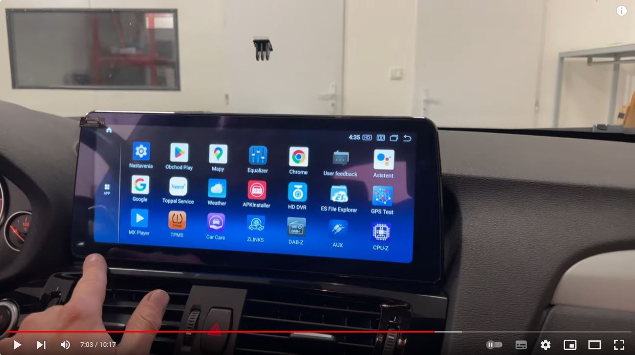

    Hallo Chris, ich kann dir einiges dazu schreiben,da ich genau das was du suchst schon seit ca. 3 Jahren bei mir eingebaut habe. Zur Technik kannst du alle Funktionen nutzen die auch Original verbaut sind also, Bedienung über Lenkrad,Rückfahrkamera und das normale Bordmenü.Desweitern habe ich DAB+ , zwei USB, Bluetooth. Mein Samsung verbindet sich ohne Probleme
    Allerdings wird der Klang über den Aux in Stecker ausgegeben,was mich aber nicht wirklich stört. Der Einbau ist nicht kompliziert, nur etwas aufwendig,kann man aber bei Youtube nachsehen.
    Gruß Albin

        Hallo Chris,
        das Modell ist mindestens drei Jahre alt,und funktioniert immer noch.Wenn mich nicht alles täuscht war es von Xtrons,spielt aber glaube ich keine Rolle,da bei vergleichen im Netz fast alle die gleichen Spezifikationen haben.Man sollte auf den verbauten Chip ( Snapdragon ), das Betriebssystem Android 12, und wieviele USB Anschlüsse vorhanden sind.
        Die Rückfahrkamera geht genau so schnell an, wie im Original BMW,also ca. 3 Sekunden,und alles ist dabei. Die Hilfslinien,sowie die Optik ist gleich gut.Da ich immer mit dem Original BMW System starte ,wegen dem lokalen Radio Sender,stört es mich nicht wie lange das Android zum booten braucht.Da ich ein älteres Andoid braucht es bestimmt 30 Sekunden zum hochfahren,aber wie schon geschrieben die Rückfahrkamera ist innerhalb von Sekunden vorhanden.Ich habe auch eine günstige Sim Karte drin für das Navi,und Playstore.
        Gru? Albin

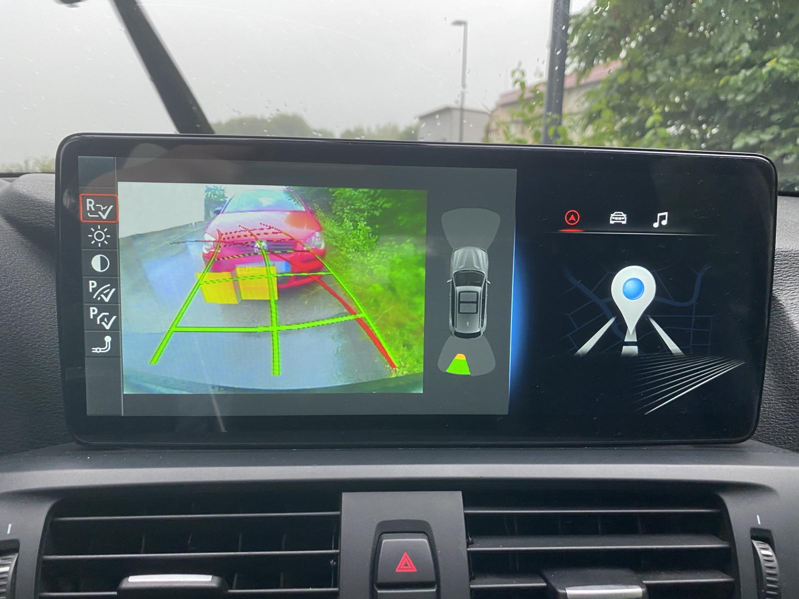

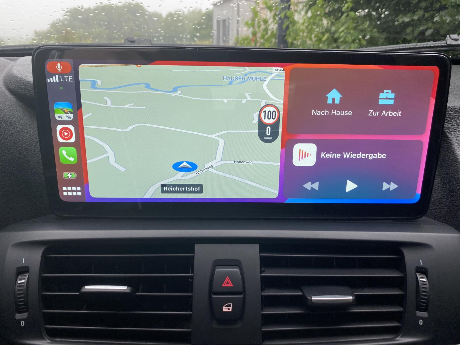

                      inzwischen habe ich mir das Gerät von Xtrons ("BMW | X3 | Android / iPhone | Octa-core | 4GB RAM & 64GB ROM | Global 4G LTE | QLB22CIB12X3") geholt und einbauen lassen.
                      Danke an Albin für den Tipp! Seit August konnte ich mit dem Gerät Erfahrungen sammeln und muss sagen, dass es nur Positives zu berichten gibt. Die Verbindung zwischen Iphone und CarPlay funktioniert hervorragend. Im Gegensatz zu diversen Erfahrungen mit deutschen und auch ausländischen "Top-Marken" und deren Entertainment-Systemen, mit denen ich in den letzten Jahren viele Abstürze und Softwarefehler gesehen habe, funktioniert dieses chinesische No-Name Produkt völlig ohne Macken. Auch die Rückfahrkamera schaltet sich sehr schnell ein und man sieht auch die Hilfslinien, die sich bei der Lenkradbewegung auch bewegen. Beim Originalsystem hat es von Rückwärtsgang-Einlegen bis zum Bild 3 Sekunden gedauert. Jetzt dauert es vielleicht 4 Sekunden, also kein Problem. Der Sound über AUX ist beim Musik-Streamen einwandfrei. Der Einbau hat beim Profi eine Stunde gedauert.
                      Das war mal ein Kauf, den man nicht bereut und man sich jeden Tag drüber freuen kann. Ich kann so eine Lösung nur empfehlen.

                        Hallo , das freut mich das alles problemlos geklappt hat. Wie ich sehe,hast du direkt ein zwölf Zoll Display verbaut.Wie zufrieden bist du denn mit dem Klang,da es über Aux läuft, und einige meinen der Klang wäre nicht mehr so gut.Also mir reicht es vollkommen aus,um DAB zu hören .
                        Gruß Albin
                        • Tothemoon
                          • 03.06.2024
                          • 11
                          Störungen wie Rauschen oder Brummen sind nicht vorhanden. Bei meinem verbauten Radio BMW Professional kann ich zwischen eingelegter CD und Streaming über das Handy keinen klanglichen Unterschied hören. Vielleicht hört man bei Harman Kardon Systemen einen Unterschied. Allerdings muss ich über AUX die Lautstärke stärker aufdrehen als beim CD Player.
