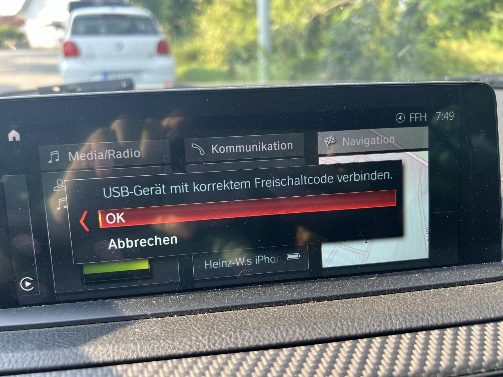

    Wie der Titel schon sagt, funzt das Update der Navikarten nicht.
    - ich lade über den upload Manager runter
    - ziehe auf einen Stick (ja, korrekt formatiert.)
    - stecke den Stick in den passenden USB Slot und dann........
    kommt diese Meldung

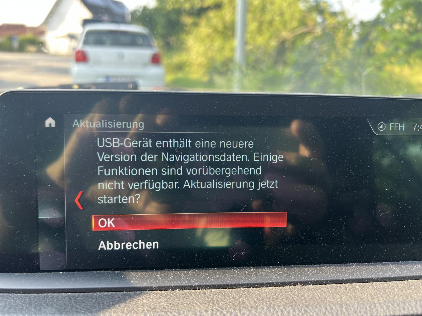

    nach Bestätigung mit "OK" kommt diese Meldung
Ansichten: 377
Größe: 243,2 KB
    nach Bestätigung mit "OK" passiert
    genau nichts!
    Kennt jemand dieses Problem und/oder kennt sogar eine Lösung?
    Danke

    Hallo Willi , brauchst du nicht einen Freischaltcode ,so kenne ich es vom F25. Ich denke beim G01 sollte es nicht anders sein,oder irre ich mich.
    Habe ich mal bei eBay gekauft inklusive FSC. wenn es so nicht stimmt bitte meinen Post ignorieren.
    Gruß Albin
      • 5707
      Hi Albin, der FSC ist beim Download dabei - sieht man auch, wenn man die Dateien öffnet.
      Das ist übrigens das erste Mal, dass er diese Fehlermeldungen bringt.
      Ich habe bereits über die Jahre mehrere uploads gemacht und immer ohne Probleme; das ist ja das, was mich verwundert
        • 4004
        Na ja...schau mal in der MyBMW-App wie lange Du die Kartenupdates bekommst. Wenn Du "im Rahmen" bist - bei der Kundenbetreuung melden!
          • 5707
          Connected ist noch aktiv; habe auch schonmal München angefragt - mal sehen, was dabei rauskommt
            • 4004
            Habe es auch schon mal erlebt das "aktive" Autos aus irgendwelchen Gründen im System über USB nicht gingen. Am Tester angehängt hat es aber immer funktioniert! Bin gespannt was aus München kommt! Könnte auch "versuchen Sie doch einen anderen USB-Stick" kommen - was mitunter tatsächlich helfen kann.
              • 5707
              Das habe ich bereits: 3 Sticks haben nicht funktioniert
                Sonst setze doch mal das ganze Multimediagedöhnse zurück. Das müsste funktionieren, indem Du dem laut-leise-Nupsi gedrückt hältst und nur die Zündung startest. Du musst so lange drücken, bis das Display ausgeht. Dann startet das Steuergerät für Multimedia neu.
                  • 5707
                  Wollte ich schon machen, aber ich möchte erstmal warten, was München dazu sagt
