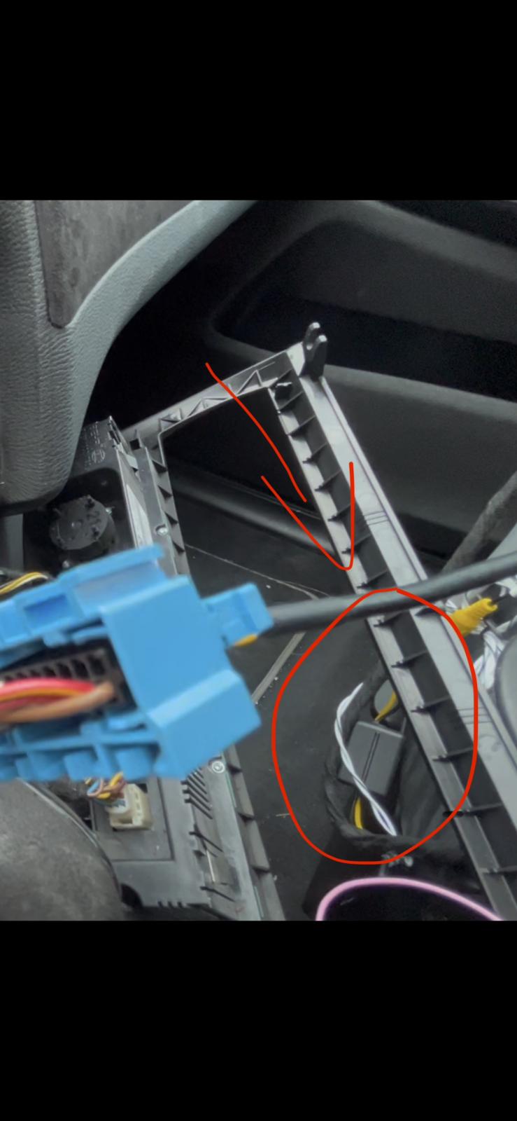

    Hmm, sehe weder das IBUS noch das CANBUS-Kästchen von XTRONS. Ohne Verbindung zum CANBUS, kannst Du nichts steuern.
    • Corax
      • 21.08.2025
      • 21
      Meinst du dieses Kästchen?

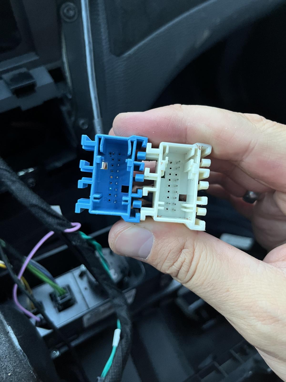

      ich hab auch Bedenken wegen dem Stecker, der blaue vom Xtrons-Display ist anders bepinnt als der weisse Originale???
      Hab vom IBUs-Shop auch damals folgende Mail bekommen:
      Guten Morgen,
      Das Gerät ist tatsächlich ausverkauft und wird nicht mehr hergestellt und wir mussten erst klären, woher wir noch eins auftreiben, weil es für E83 mit Bordmonitor leider kein Alternativgerät gibt.
      Wir haben noch eins im Lager, bei dem jedoch der Stecker zum Bordmonitor defekt ist. Wir konnten aber mittlerweile einen neuen Stecker auftreiben und würden diesen tauschen und Ihnen dann das Gerät zusenden.
      Es tut uns Leid, dass wir Ihnen vorher keine genaue Auskunft erteilen konnten.
      Meinst du die haben was beim Stecker vergeigt?
        • 4004
        Ach da unten ist das IBUS. SInd die XTRONS vom IBUS Shop "fertig" konfiguriert d.h. das IBUS mach die CANBUS Verbindung? Ich kenne das vom E46, da haben wir noch ältere PX5 und PX6 Geräte und das orangene IBUS, da mussten wir noch das CANBUS-Kästchen von der HU verwenden. Deine Probleme schauen aber stark nach CAN-Problemen aus. Ich kenne die Bepinnung von dem blauen Stecker leider nicht - der optische Unterschied ist nicht unbedingt ausschlaggebend...zumal das ja die Verbdindung zum BM ist.
