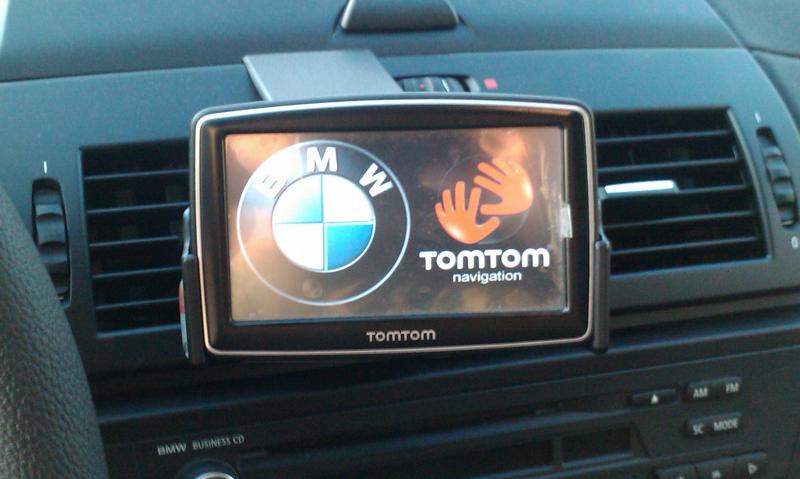

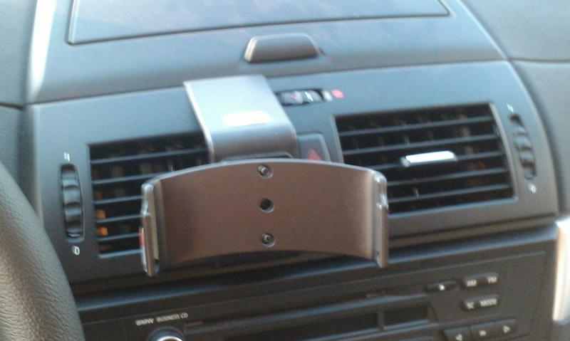

          Hallo Desperado
          Funktioniert ohne Probleme und sieht für mich auf alle Fälle sehr gut aus.
          Werde Dir mal 2 Fotos anhängen.
          Sind leider nicht ganz so toll, da mit dem Handy aufgenommen.
          Gruss aus dem Zürcher Oberland.
          Michi66

            Hallo Michi66
            besten Dank für die Fotos! Das Stromkabel geht dann nach unten zum Zigarettenanzünder oder hast Du es verstecken können?
            Gruss aus Basel
